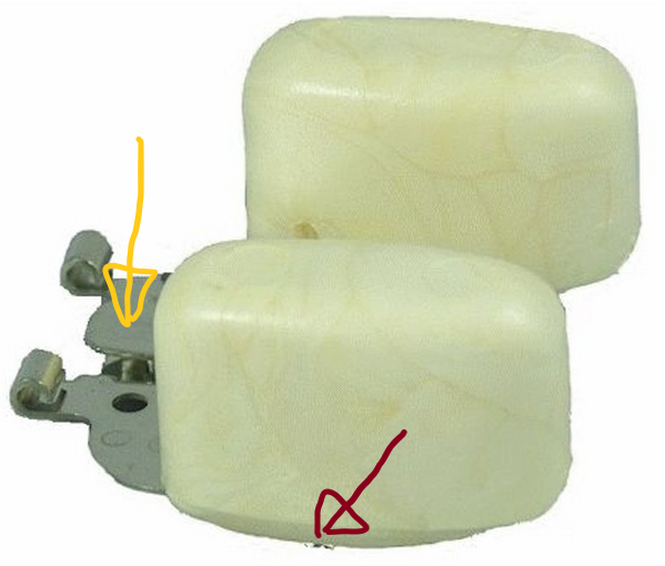

Hi Chistian,
der Schließpunkt der Schwimmer ist dann richtig, wenn der Schwimmer,
bzw. die umlaufende Kante (roter Pfeil) am Schwimmer, parallel zur Dichtfläche
des Vergasers steht. Der Schließpunkt wird über Verbiegen der Blechnase
(gelber Pfeil) eingestellt.
Steht die Kante parallel zur Dichtfläche, darf kein Sprit nachlaufen.
Also... Genau in diesem Moment... :)

Wenn Du schon an dieser Stelle schraubst... Wiege die Schwimmer
auf einer möglichst genauen Waage. > 12,5 bis 13 Gramm sollten
sie nicht wiegen. Ansonsten ist das Regelverhalten der Schwimmer
gestört.
Frohes Basteln!
ps Tippe auch auf einen falsch zusammgebauten Startvergaser. :)
