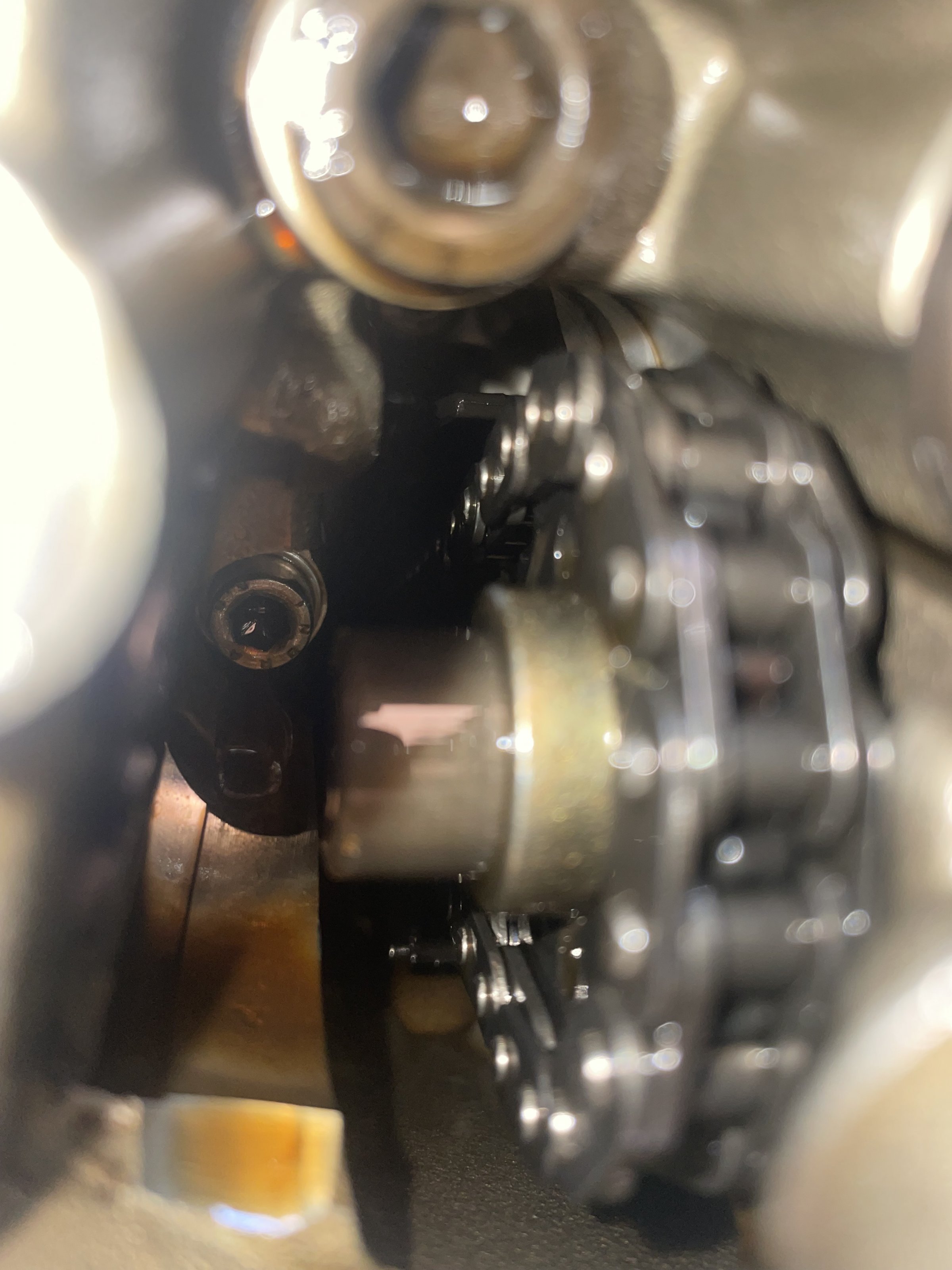

Soll das so, das die Steuerkette so komplett durchhängt?
Die Kette läuft über einen Kettenspanner und darf nicht lose durchhängen. Wenn das der Fall wäre, würde sie vernehmlich rasseln. Schau dir das am anderen (funktionierenden) Zylinder auch an. Wenn die Steuerzeiten nicht stimmen, arbeitet der Zylinder nicht richtig.

Warum ausgerechnet i. Z. m. Deiner Rep am Tank irgendwas mechanisches IM Motor verrecken sollte, kannst evtl. nur Du erklären.
Steuerzeiten verstellen sich nicht, ohne daß vorher bei den Ritzeln gepfuscht wurde, die Ketten reißen nie.
Die Kettenspanner können brechen. Dann war's das aber eh mit Deinem Motorrad. Das wäre der Wurscht-Käse.
Beim stehenden Motor läuft insbes. der linke, überkopf hängende hydraul. Kettenspanner leer, sofern das noch das alte Modell ist. Und dann hat die Kette auch Null Spannung.
