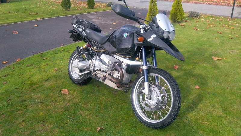

Eingebaut und schwer zufrieden.
Mein selbstgebauter Spritzschutz funktioniert hervorragend.
