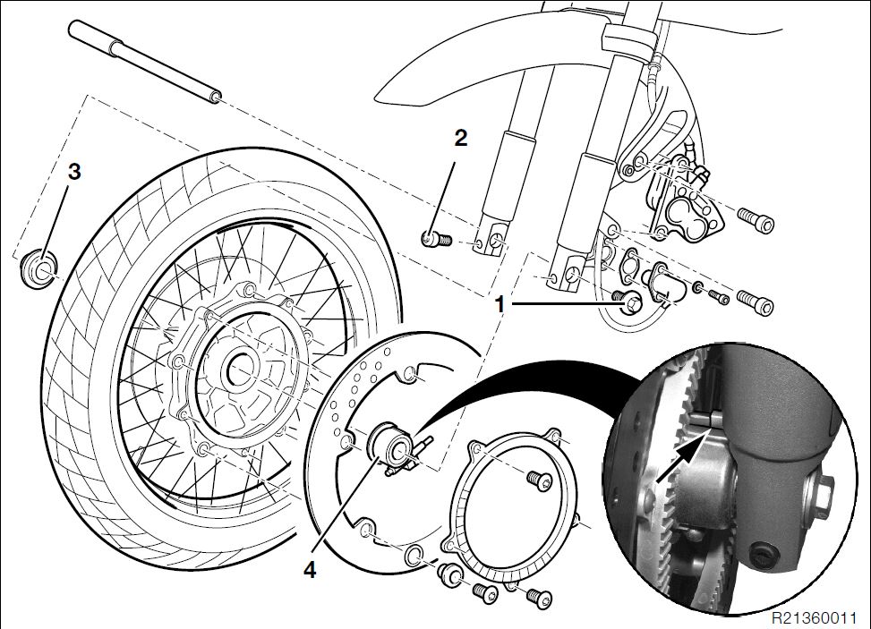

Ja genau die nummer 3 ist das Problem, muss die direkt am rad anliegen?
Weil da ist ein Spalt zwischen habel und rad, dieser Spalt wird rechts mit der Tachowelle gefüllt aber links ist die scheibe, und die kann ich nicht verschieben so wie es jetzt ist
Ich denke, ja. Auf der Rad-Seite führt diese Scheibe auf das Radlager und Außen drückt die Achse in die Führung der Scheibe.

Ich kann mal ein Foto machen und es morgen rein setzten, ich hatte aber extra drauf geachtet, ich glaub ich bau die achse nochmal aus, leg nummer 3 direkt an das Rad und schieb dann die Achse durch.
Jetzt hatte ich die achse von links eingeführt, nummer 3 draufgesteckt und dann durchs rad.

Und immer wieder ein beliebter Hinweis auf Gerds Seite:
4V1 Rad ausbauen vorn bei R11x0
Ganz wichtig: Bevor Du die Schrauben an der Achsstange mit 22nm festziehst, unbedingt die Gabel einige male von oben kräftig eindrücken. Der Sinn ist, dass dadurch beide Holme parallel ausgerichtet werden.
Ich hatte das mal nicht gemacht und ständig ein "Eiern" in der Vordergabel in bestimmten Situationen.

Du meinst die Achsklemmschrauben, Gelle?!? Nur dran denken, daß dafür aber schon beide Bremssättel wieder montiert sein sollten.
Das da zwischen dem Rad und der Scheibe etwas Luft ist, soll wohl so sein. Es ist nach meiner Erinnerung nicht so, daß Rad, Scheibe, Tacho zwischen die Holme gehen und alles ..... sitzt. Man zieht die Holme etwas zusammen.

das kann nicht sein, dann hätte die Scheibe keine Funktion mehr. Bitte Foto, beidseitig.

DANKE! Doofe frage, doofe Lösung!!!
Ich hatte extra drauf geachtet aber trozdem is sie mir falsch herum rein gekommen...
War recht schnell behoben.
