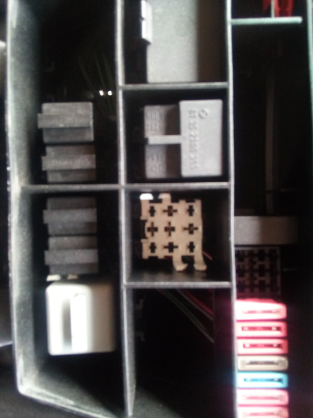

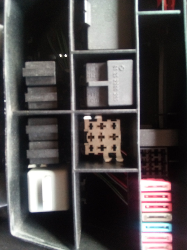

Der Platz für den Codierstecker ist leer.
Lt. oben verlinkter Powerboxer-Seite ist die Kombination "alles offen" für das Original-BMW-Eprom nicht sinnvoll, somit kann ich ein solches wohl schon mal ausschließen.
Auch die Original-Brückung als "Educated Guess" dürfte sich somit erledigt haben.
wenn du dich hier nicht mal täuschst!
ich kenne einige GSe, die OHNE codierstecker besser laufen, als mit dem vorgesehenen gelben.
so zb auch meine, bevor dort ein liedke-chip rein kam.
der stecker war/ist nur zur HU/AU obligatorisch...

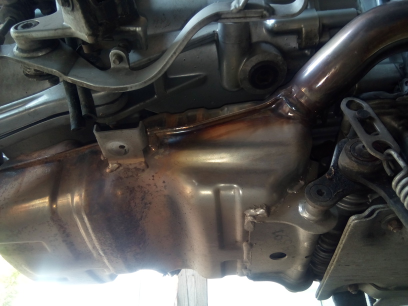

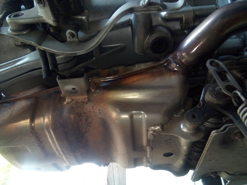

ob deine Q nen kat hat, kannst wahrscheinl. nur du beantworten.
hängt von deiner konfig ab.
die serie hat den kat in dem bleischweren vorschalldämpfer unterm getriebe.
wenn's den noch gibt und das gehäuse nicht bearbeitet aussieht, könnte er (noch) da sein.

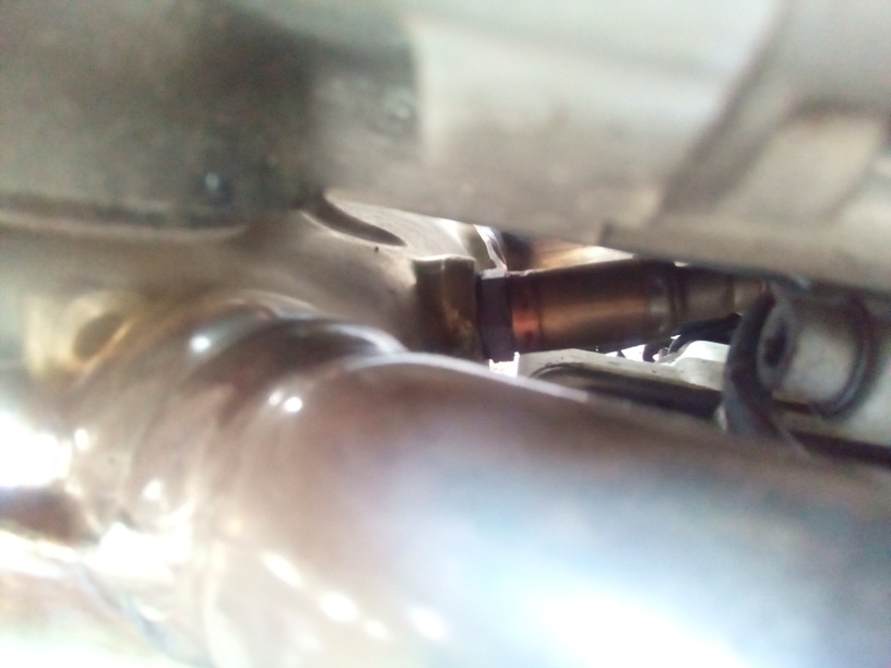

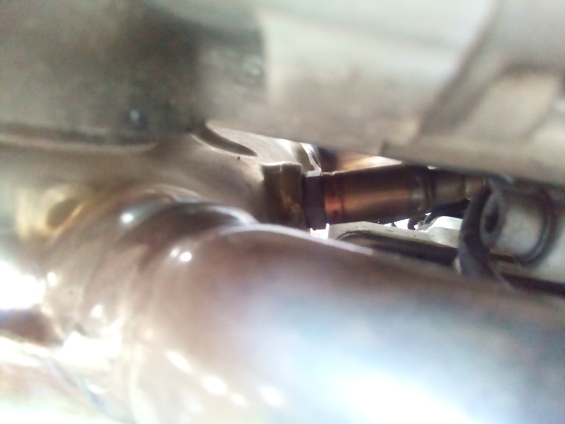

Ich würd mal auf "ja" tippen.
Sieht nicht aus, als wäre da schon eingebrochen worden
...Lambda-Sonde ist auch noch da..
... und Stecker mit "nix"
