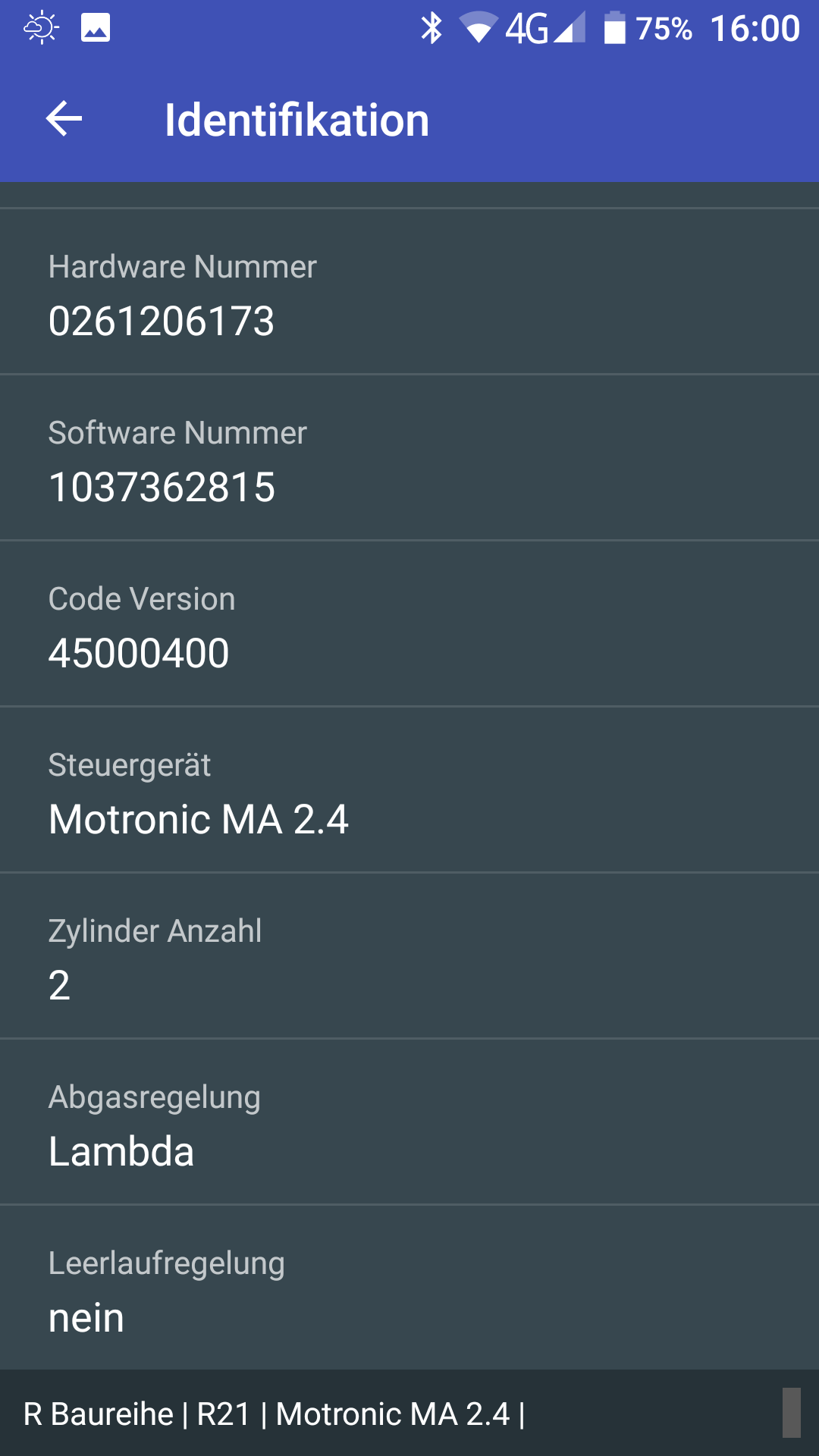

Der Motorscan-Dongle ist heut gekommen.
Screenshot_20200605-160826.pngScreenshot_20200605-160258.pngScreenshot_20200605-160102.pngScreenshot_20200605-160027.pngScreenshot_20200605-160016.png
irgendwie scheint die Version beim Handytausch verloren gegangen zu sein.

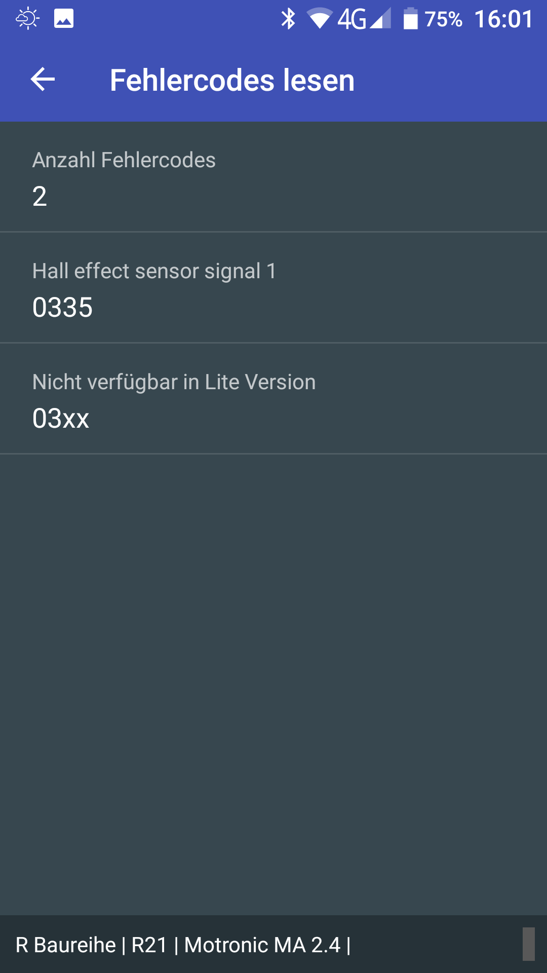

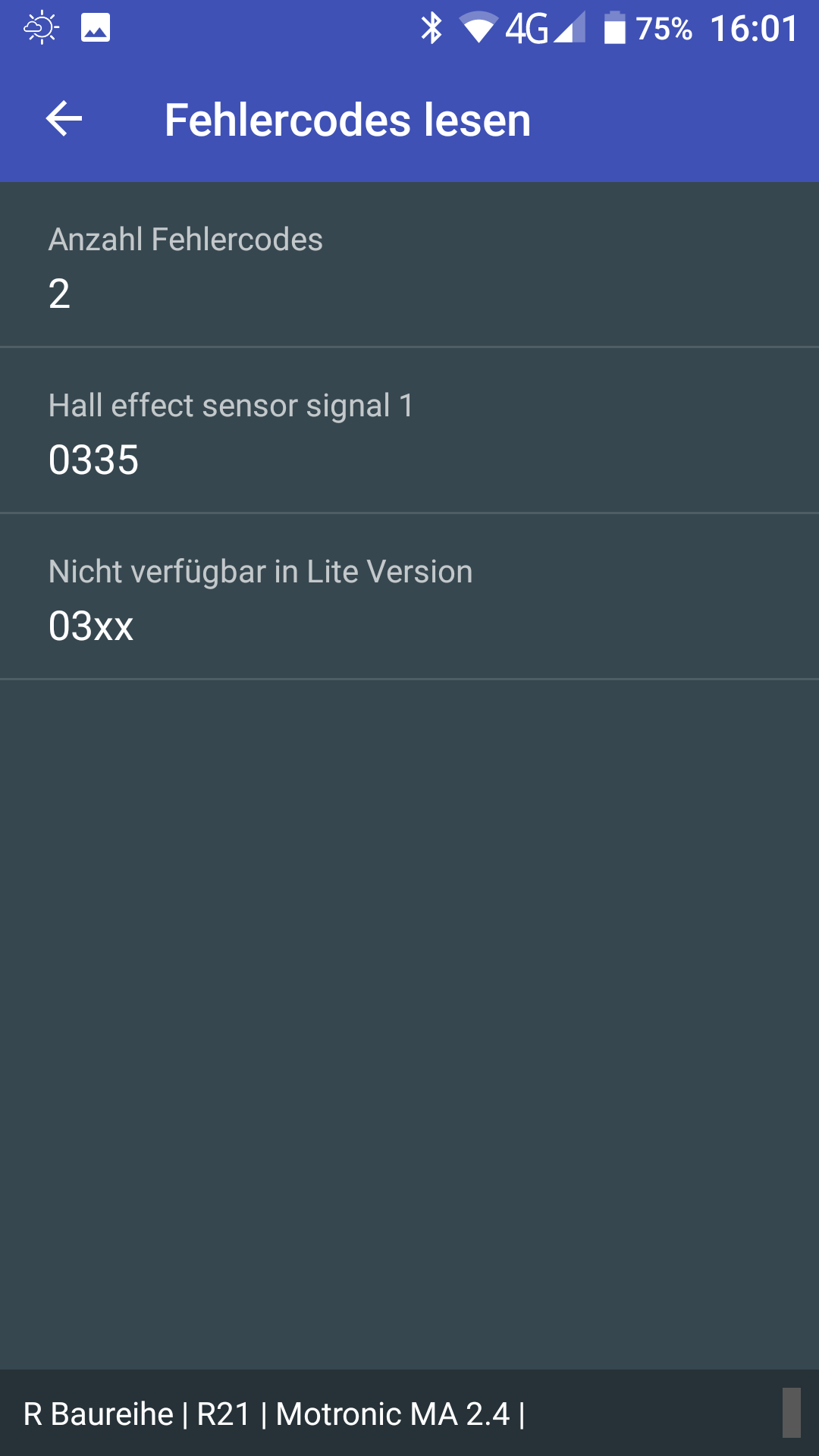

Ich kann also momentan nur einen Fehlercode lesen:
"0335 Hall effect sensor signal 1"
"03xx Nicht verfügbar in Lite Version"

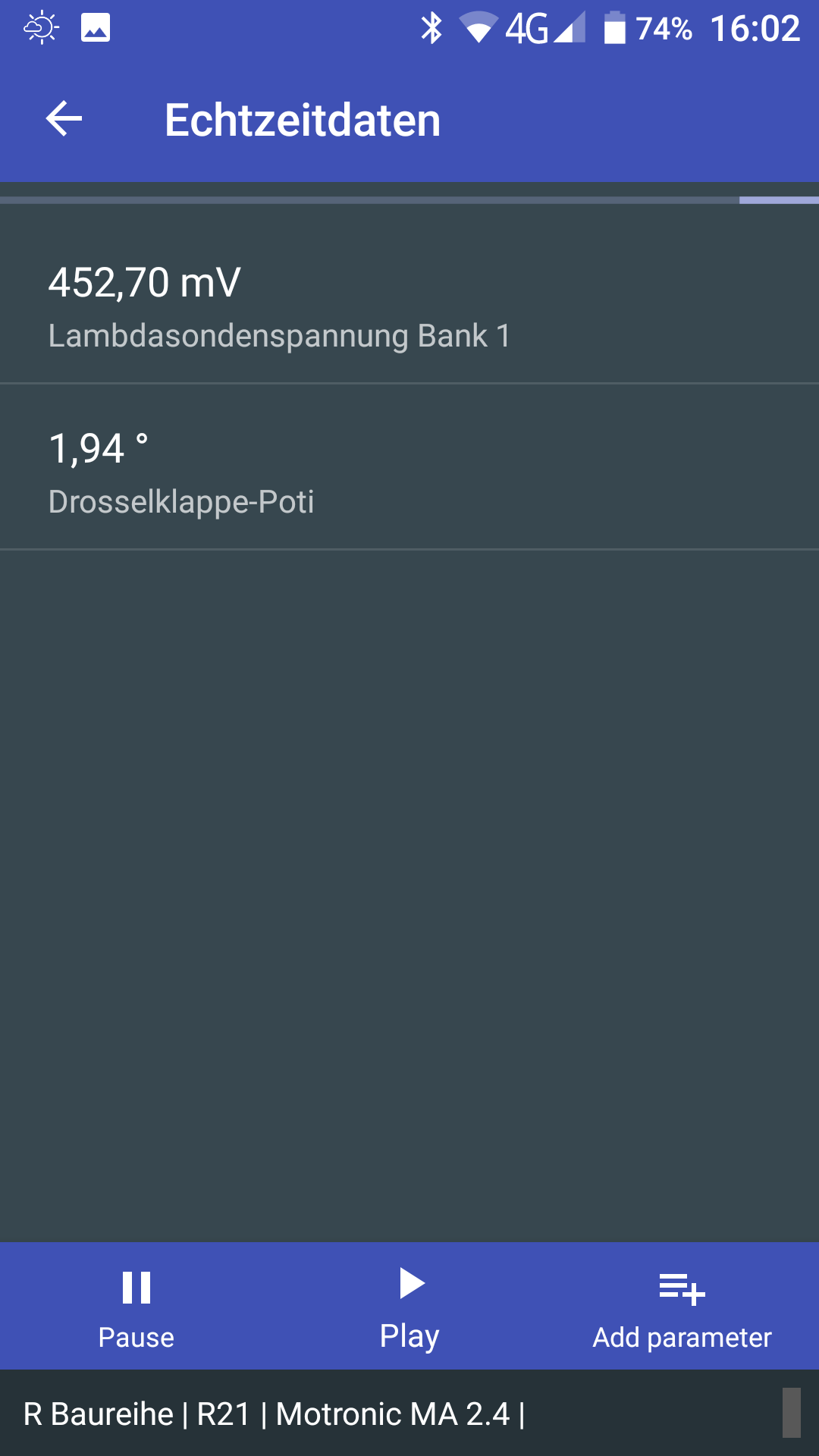

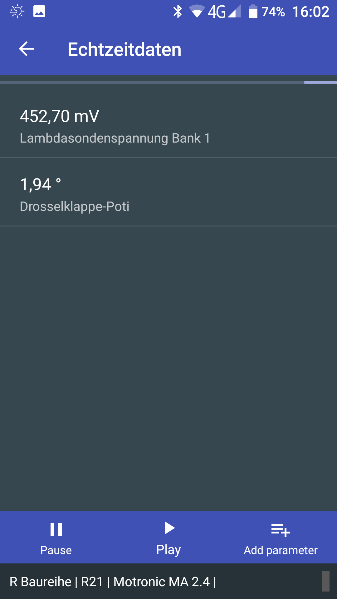

Die Lamda-Spannung liegt beim Start bei ca 450+-10 mV .
Nach ca 1 min steigt sie und schwankt ca 700.... 800 mV.

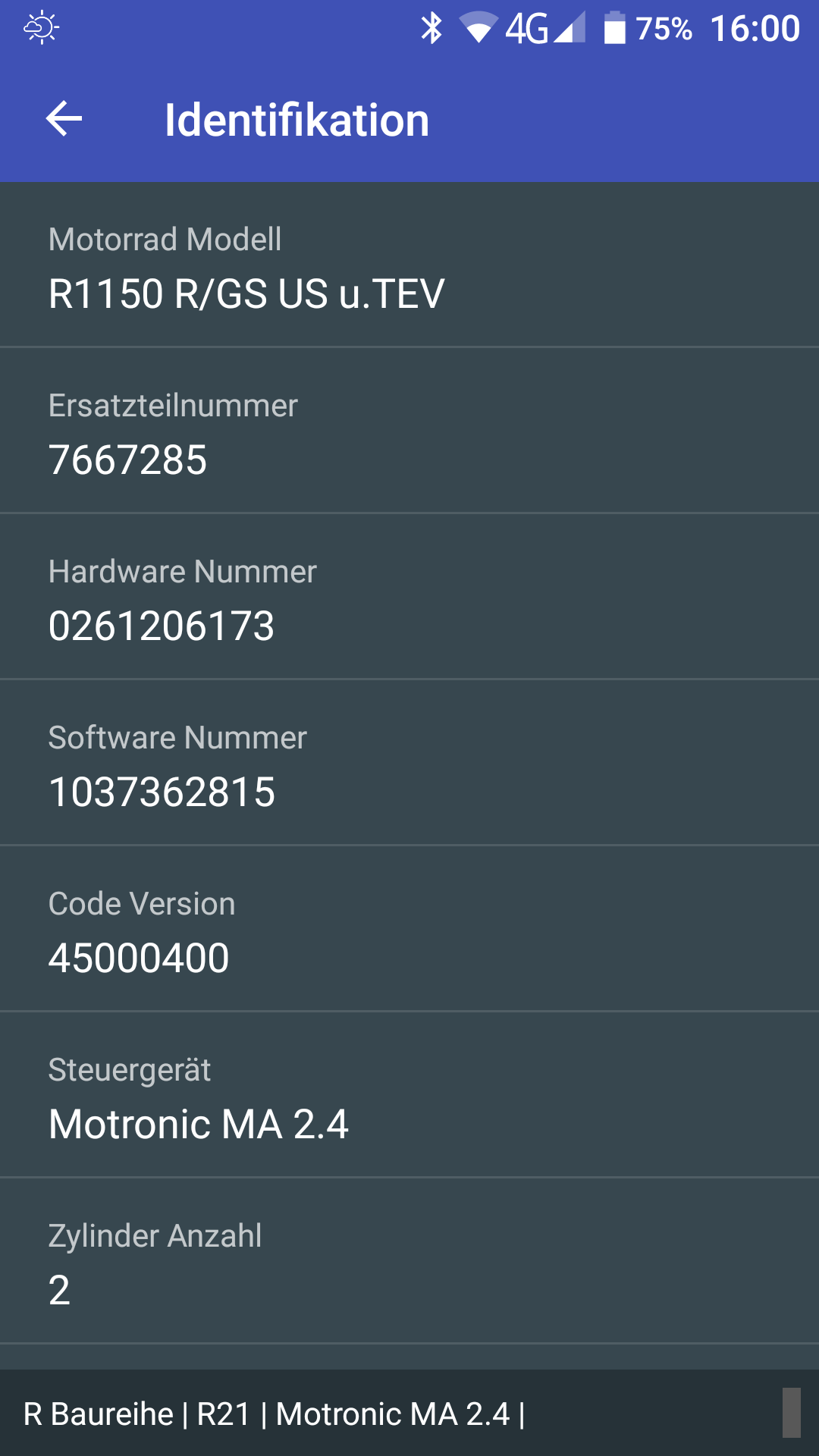

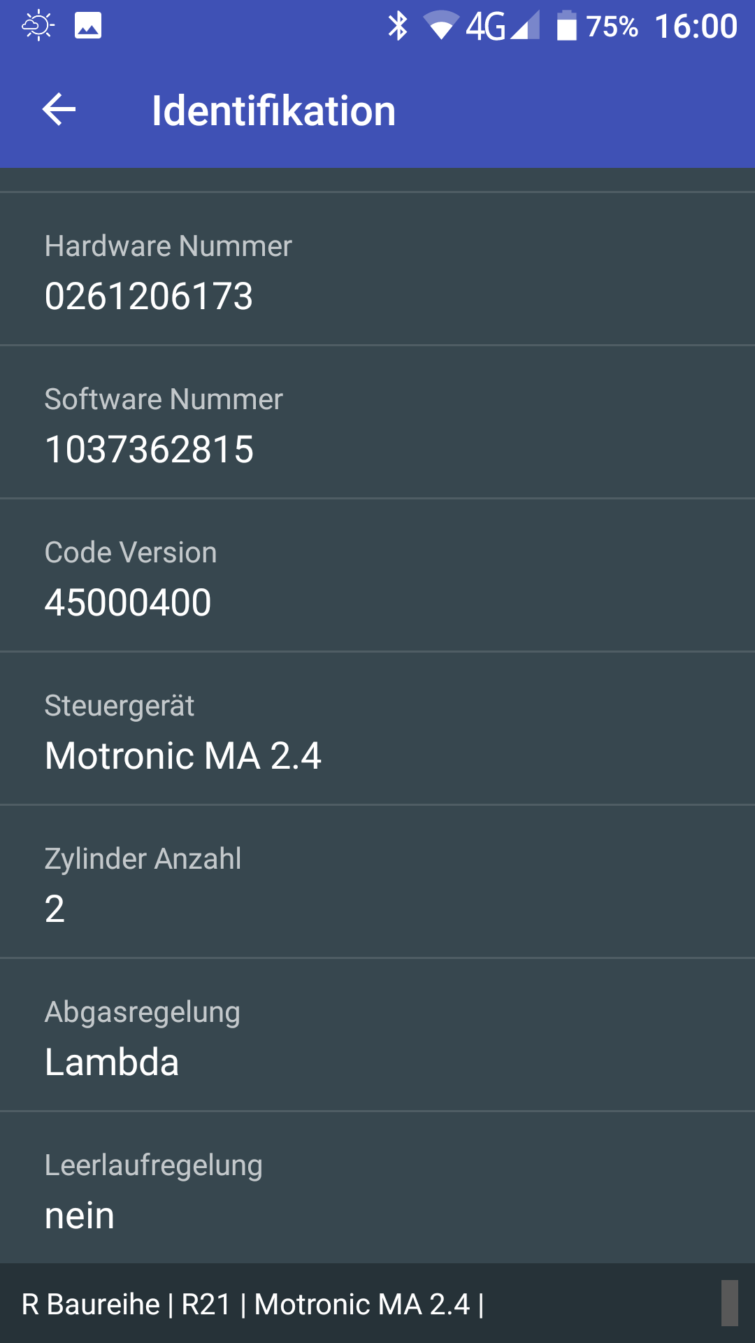

"Identifikation" sagt
Motorrad Modell: R1150 R/GS US u. TEV
Erstatzteilnummer: 7667285
Hardware Nummer 0261206173
Software Nummer 1037362815
Code Version 45000400
Steuergerät Motronic MA 2.4
Zylinder Anzahl 2
Abgasregelung Lambda
Leerlaufregelung nein
Hat jemand Vergleichsdaten oder kann das irgendwie einordnen?

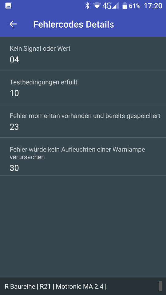

Der zweite Fehler ist der andere Hall-Sensor. (code 0385)
Versuche, ihn zu löschen, sind erfolglos.
aber der Fehler ist weg, wenn der Motor läuft.
Könnte das sein, daß der gar nich abgespeichert ist, sondern nur bedeutet, daß im Stand kein plausibles Hall-Signal vorliegt?
Bei einem Komplettversagen der Hall-Sonde würde die Mühle ja vermutlich gar nicht laufen, oder?
ist das am Ende gar kein wirklicher Fehler?

Der Hallsensoren-Fehler ist normal bei stehendem Motor. Wie soll er da auch Signale liefern? ;)
(btw- die Konkurrenz weist auf diesen Umstand hin ;-) )

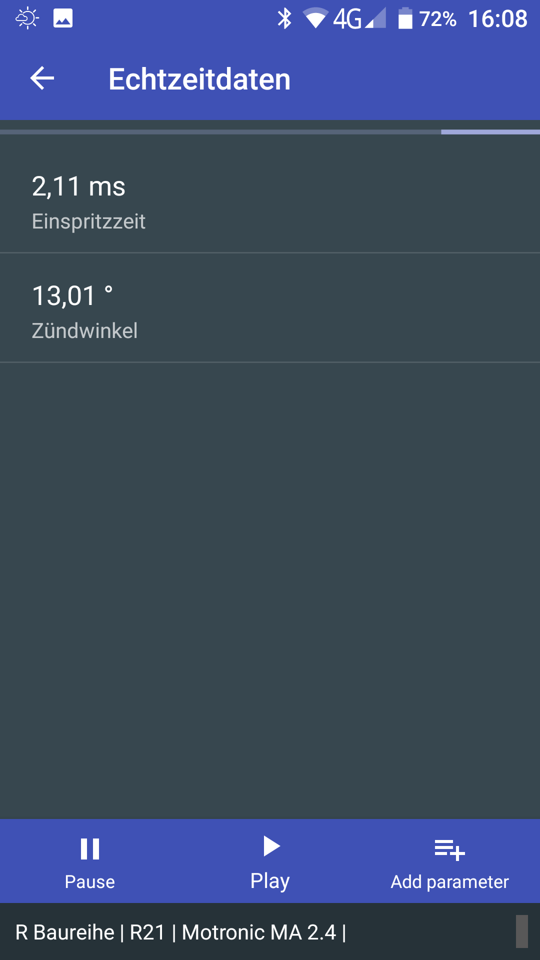

OK, also hab' ich wohl erst mal keinen Hall-Sensor-Fehler.

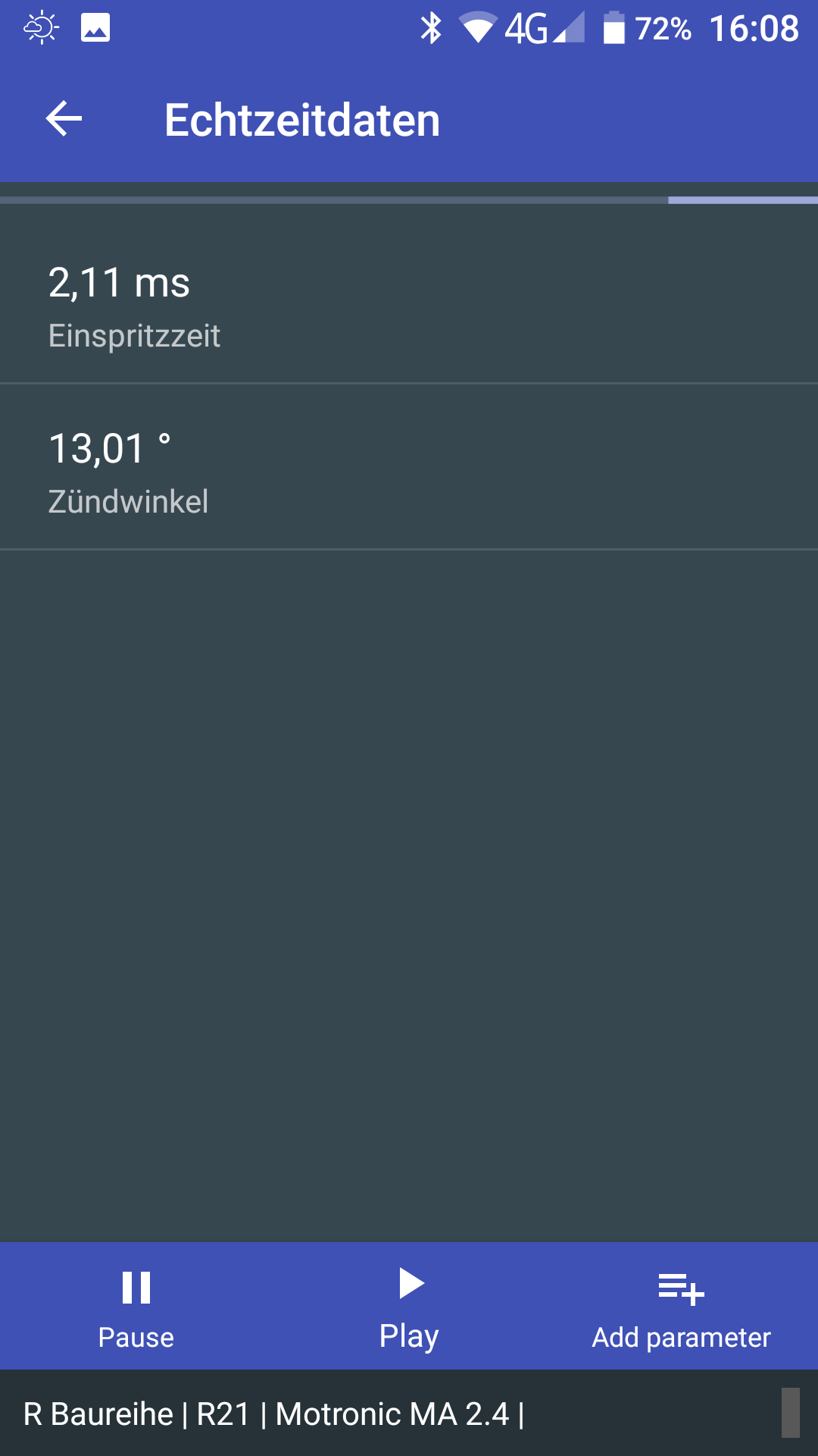

Ich kann jetzt auch alle Werte parallel verfolgen.
Hab' dabei festgestellt, daß die Lamdaspannung teilweise auch bis < 100 mV pendelt, meist aber eher zwischen 500 und 800 mV
