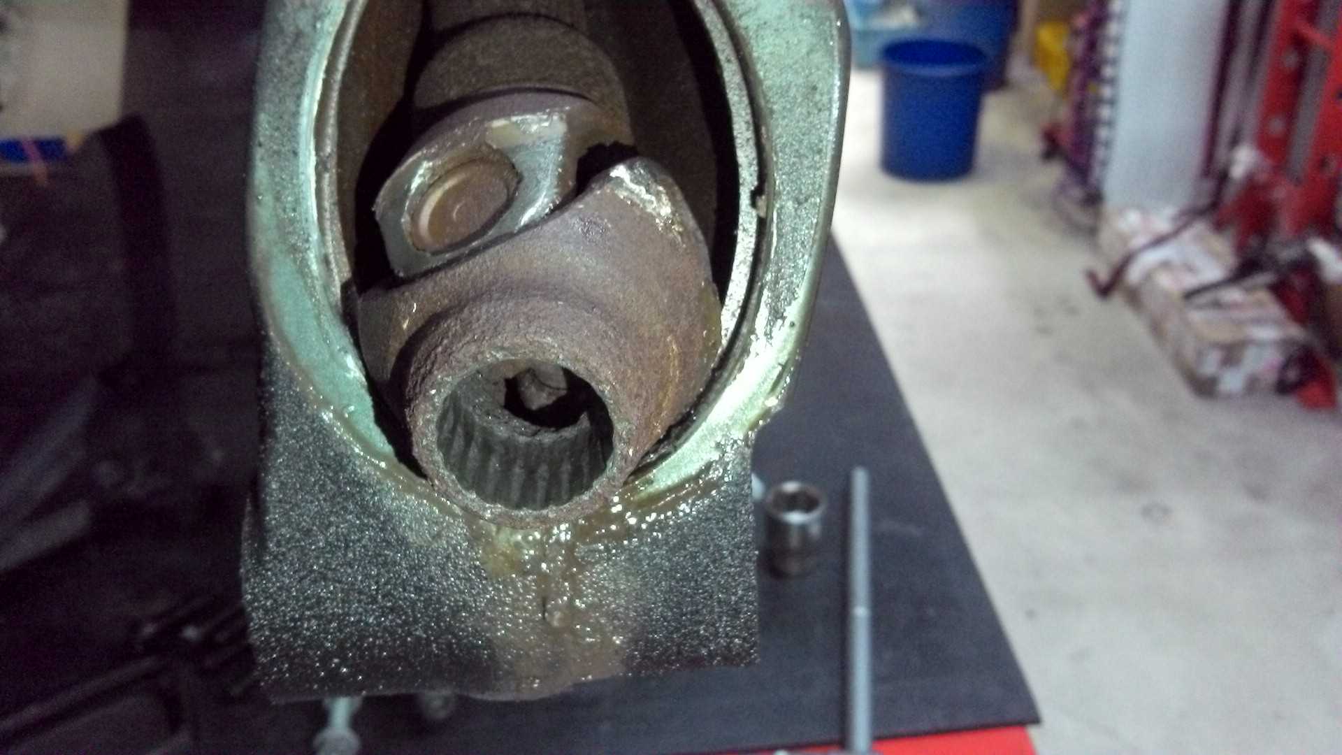

R1200 GS Kardanwelle im Eimer
Hallo GS'ler,
an meiner 2012'er R1200GS war nach 40.000 km das Winkelgetriebe undicht.
Bei der Demontage wurde noch ein Lagerschaden festgestellt, siehe hier:
=> Beitrag vom 26.97.2019 ->http://www.gs-forum.eu/r-1200-gs-und-r-1200-gs-adventure-94/r1200-gs-winkelgetriebe-undicht-156623/
=> Leider darf ich gemäss GS Forum jetzt noch keinen link eingeben, erst ab 5 Beiträgen...kopfschüttel
Nach erfolgreicher Reparatur bin ich ca. 300 km gefahren, bis ich mit einem Schaden an der Kardanwelle im Südschwarzwald liegen geblieben bin :mad:
Diagnose: Innenverzahnung am hinteren Kreuzgelenk „rundgedreht“!!
Es sieht so aus als hätte BMW am hinteren Kreuzgelenk das Material nicht richtig vergütet,
denn sowohl die Welle vom Winkelgetriebe als auch die Verbindung zum Schaltgetriebe ist einwandfrei.
Auffällig ist auch die fortgeschrittene Korrosion!
Die Reparatur wird wahrscheinlich 1100 EUR kosten!
Ich bin von der BMW „Qualität“ echt enttäuscht….
Mikel
