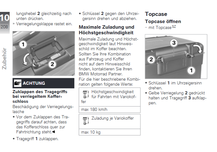

OT: Variokoffer - lt. Bedienungsanleitung R1250GS
  • Zuladung je Koffer max. 10 Kg
  • Höchstgeschwindigkeit für Fahren mit Variokoffern max. 180 Km/h
Danke. Habe ehrlich gesagt das Kapitel Koffer im Handbuch nie beachtet, weil ich dachte, daß dort nicht wirklich Interessantes stehen könnte. Hatte immer die 130km/h in Erinnerung. Aber genau da ist die Angabe zu finden:
