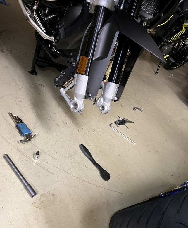

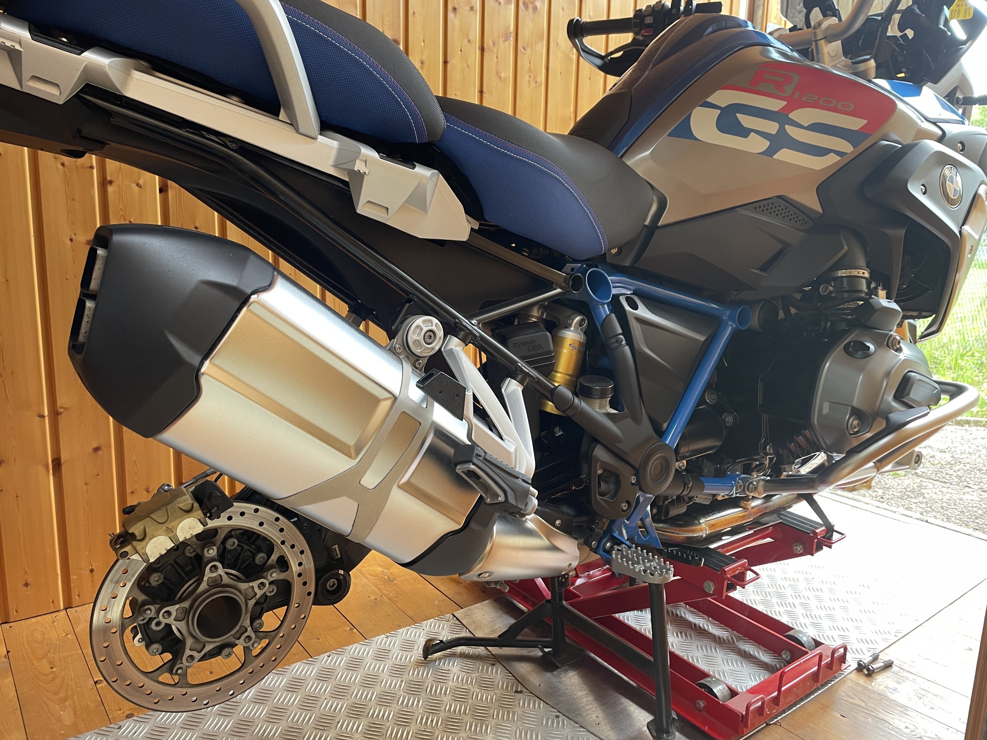

So sah das die Tage hier aus.
Den Heber hab ich von nem Kumpel geschenkt bekommen (hatte ne Harley , fährt aber nicht mehr).
Steht bombig.
Angeblich soll man die komplett damit heben können, hab mich aber nicht getraut.
So ging das voll easy.

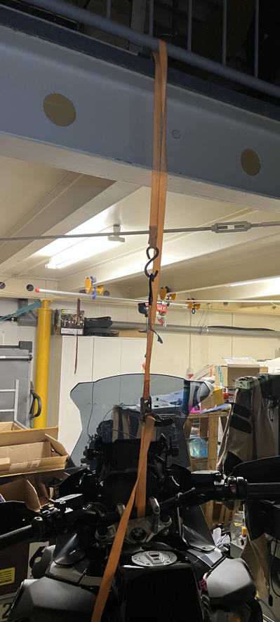

Ich hab zwei Schwerlastanker mit 1.2 m Abstand in die Betondecke geschraubt. Ziehe mit zwei Ratschengurten den Bock erst hinten am Rahmen hoch, mach das Hinterrad, danach dann vorne an der Gabelbrücke. Hängt sicher, schräg zur Seite verspannt. Und man hat drunter absolut freie Bahn...

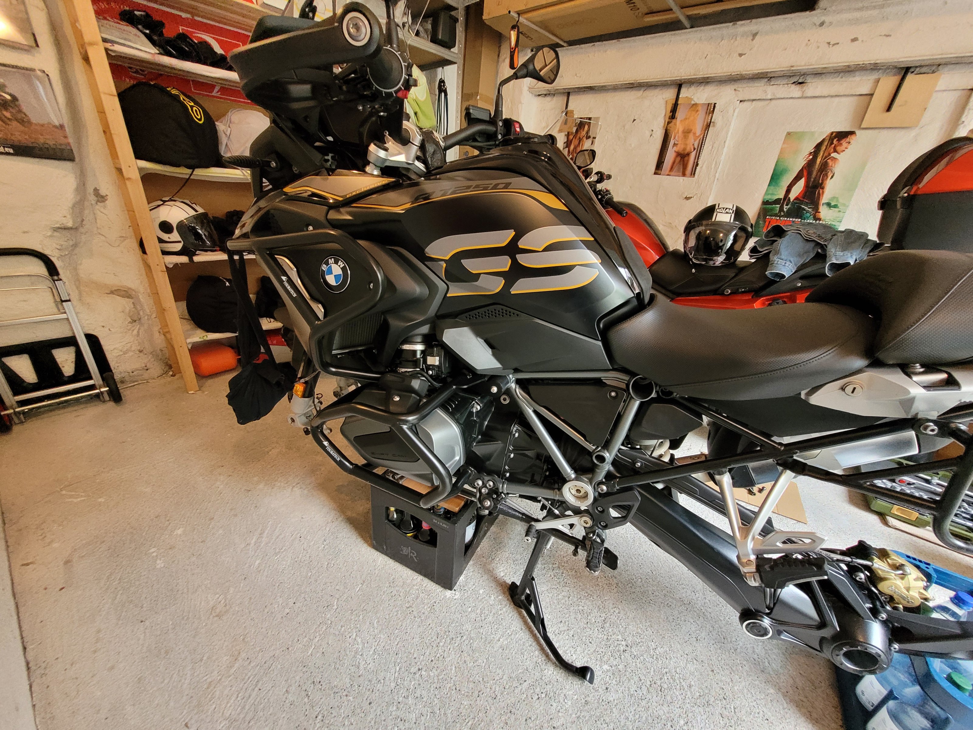

Ich gebe noch eine Version nach Lesen aller UVV und DIN dazu...:wink:
Mit 2 passenden Getränkekästen.
Erst HR raus dann Kasten lose unter die HR - Bremse/ HAG drunter.
Dann Kasten untern Motorschutz, VR raus und Kasten dann unter die leere VR - Gabel zur Sicherung.
Setzt Garage zur Alleinnutzung voraus. Geht bei GS/GSA so prima. Ob nun volle Kästen und passendes Brett drauf oder leeren Kasten umgedreht entscheidet die Faulheit / Verfügbarkeit.
Anm.: Aus Versicherungs - und anderen Gründen nicht zur Nachahmung empfohlen. :yellowcarded:
Mach ich seit vielen Jahren so.

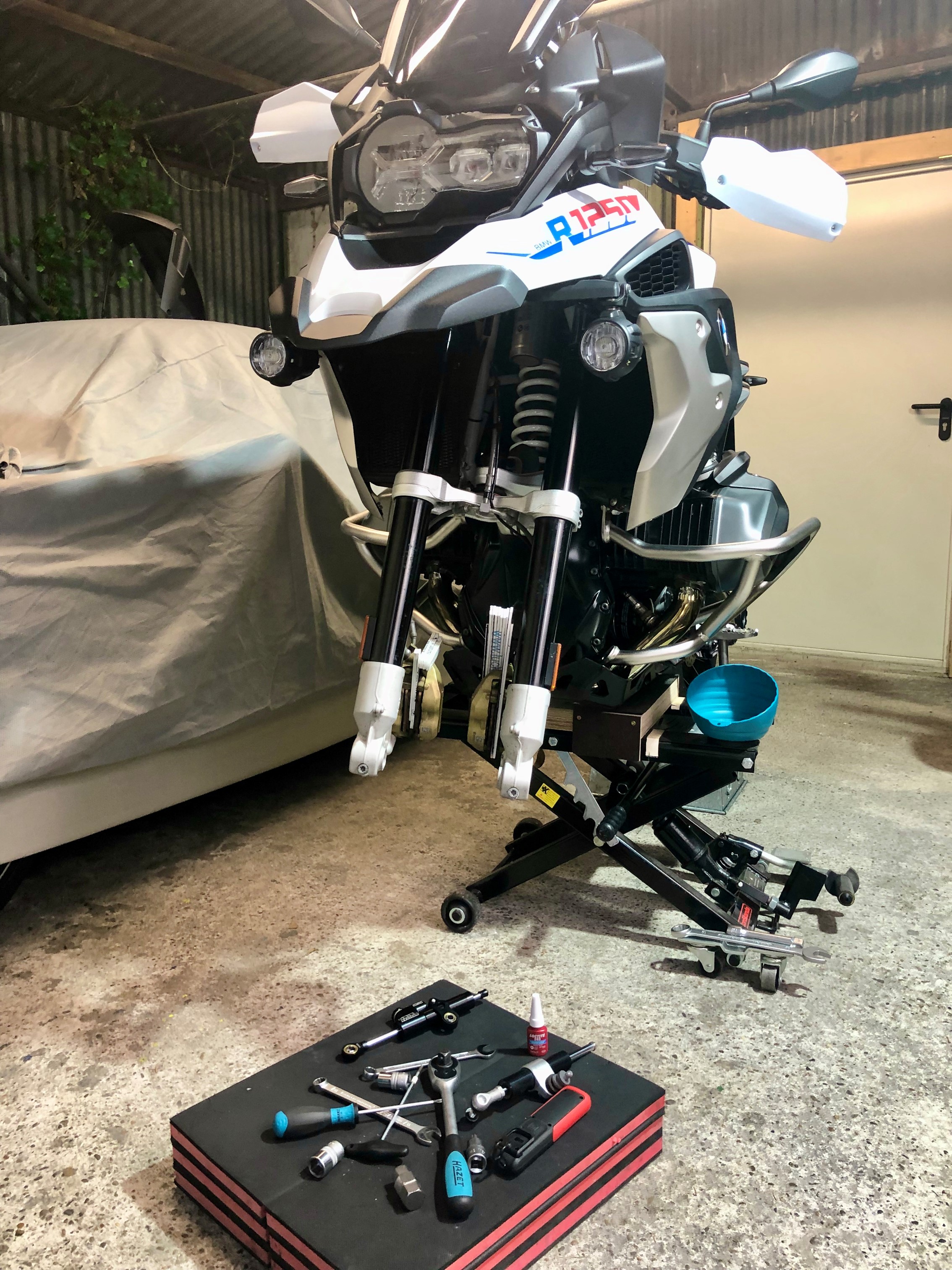

Moin Klaus,
da wäre ich in der Tat auch eher zurückhaltend. Da meine GS qua Sportfederung keinen Hauptständer hat, habe ich mir auch die Frage gestellt, ob ich die GS mit meinem Hydraulikständer (gleichwohl mit größerer Fläche) über den Motorschutz komplett anheben kann.
Habe mir die Aufnahmen, mit denen der Motorschutz am Motorgehäuse befestigt ist, sehr genau angeschaut und auch nach Rücksprache (hinter vorgehaltener Hand) mit einem Mechaniker in der NL davon Abstand genommen. Aus dem Grund habe ich nach dem vermeintlich stabilsten Motorschutz (insb. bezügl. der Aufnahmen) gesucht und bin bei SW Motech fündig geworden.
Meine GS habe ich so schon mehrfach komplett aufgebockt und keine Bauchschmerzen mehr. Wie gesagt, mit dem serienmäßigen Motorschutz mache ich da ein großes Fragezeichen dran.

Die Benutzung dieses Hebers mit dem OEM Motorschutz funktioniert schon deswegen nicht, weil der nicht ganz plan ist, wie der von SW Motech. Es sind aber (wenn du nochmal genau hinschaust) dieselben Befestigungspunkte mit denselben Blechen (Wandstärke).
Dass die Schrauben bei SW Motech dicker sind, ist angenehm und im Gelände wohl auch nötig. Auf der Straße oder beim Waagenheber wohl eher nicht.
Die Befestigungspunkte sind gleich, soweit richtig Andi. Die Aufnahmen sind beim SW Motech Motorschutz deutlich massiver. Plus, der SW Motech Motorschutz ist ja auch noch an den Bolzen des Hauptständers befestigt. Also zwei zusätzliche Aufnahmepunkte, die Last aufnehmen.

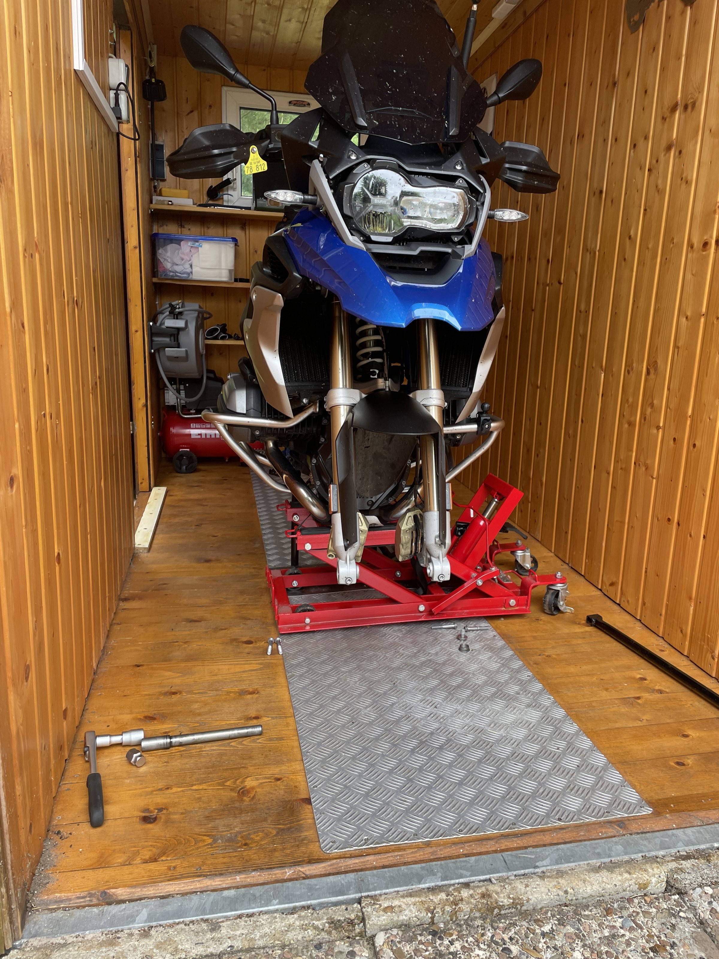

Mir reicht das ja auch, da ich beide Räder auf einmal heraus bekomme.
Sie steht so echt stabil und das meiste Gewicht steht auf dem Hauptständer.

Das machen doch die meisten so (Heber unter den Motorschutz), da lange nicht alle einen Montageständer für das Vorderrad haben. Ein Brett unter dem Hauptständer habe ich bei der 1250er und 1300er nicht benötigt. Platz zum Rausrollen des Vorderrades ist genug.
Das Brett war eigentlich wegen dem Ausleger am Hauptständer.
Ohne Brett, war der sofort am Boden und dann kippt die Fuhre.

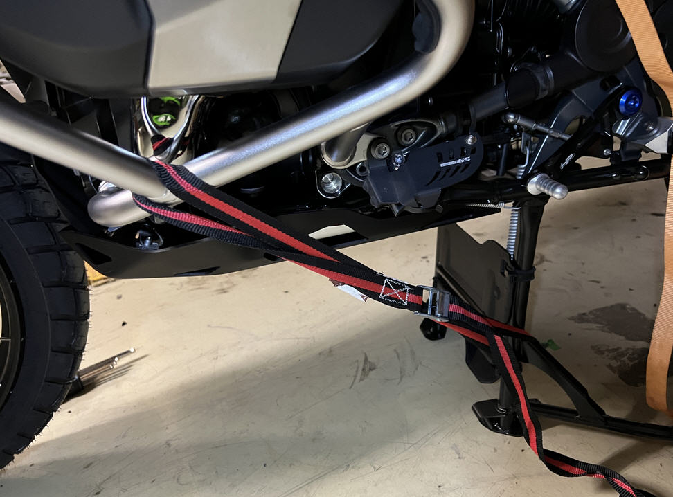

Hauptständer sichern
Ratschenspanngurt durch den Lenker und leicht anheben
Rad ausbauen
