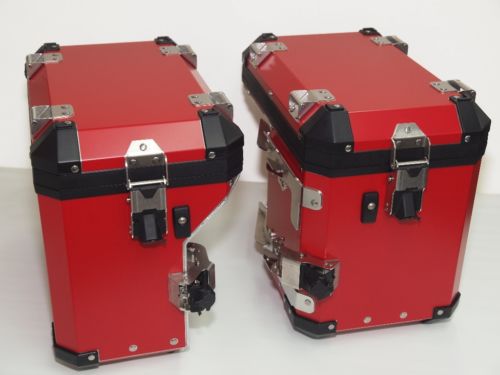

Zusammen gebastelt sehen die nicht aus, sind anders als die Koffer , die ich an der GSA habe (Halter am Deckel, Position des Verschluss, keine separate Belüftung, anders aussehende Schlösser)

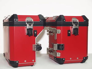

und woher hast du die Koffer ? wurden diese als LC ADV Koffer verkauft ?

Bei E...-Kleinanzeigen und seien angeblich an und für K50/51 gewesen.
Habe den angeschrieben,da hieß es "ich habe nie Alukoffer verkauft", später im Telefonat lenkte er ein und meinte die seien an seiner K51verbaut , wobei ich das schon fast nicht mehr glaube

das sind Koffer von der luftgekühlten GS 1200 Adventure. Können bei der LC ja nicht passen.
ne, sind seitenverkehrt fotografiert...:cool:
bei der Luftgekühlten, sitzt das Schloss zum fixieren, Innen.... eigentlich immer....

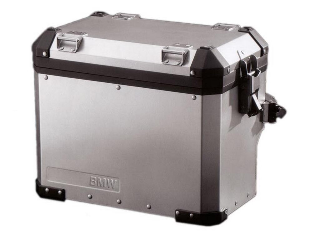

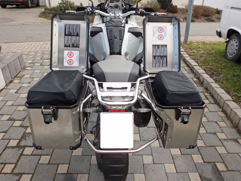

zum Vergleich
GS LC 50/51 Auspuff rechts , Einhakschloss in Fahrtrichtung vorne

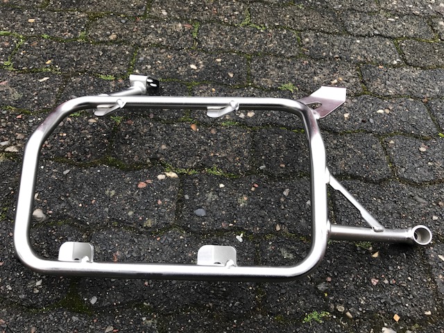

Kofferträger von BMW
https://www.bmw-motorrad-bohling.com/de/bmw-r1200gs-adventure-k51-kofferhalter-fuer-aluminium-koffer.html
mit der von Dir zitierten Strebe

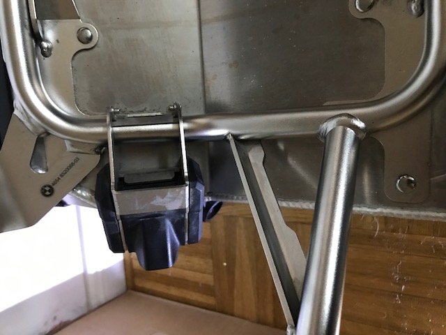

Ich meine das diagonale Stück, das so \ am re. Befestigungsrohr ist, das ist im Weg, wenn ich den Koffer schließen möchte
hier nochmal das Bild
wenn da was im Weg ist, mach doch bitte mal ein Foto, wenn Du es anbringst.....
so kann man das Problem evtl. lösen....:cool:

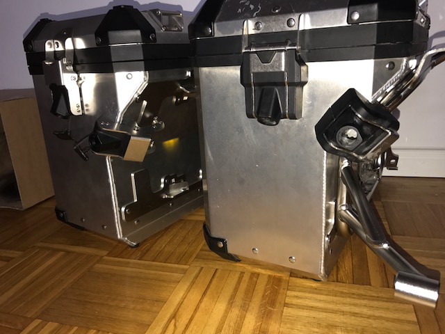

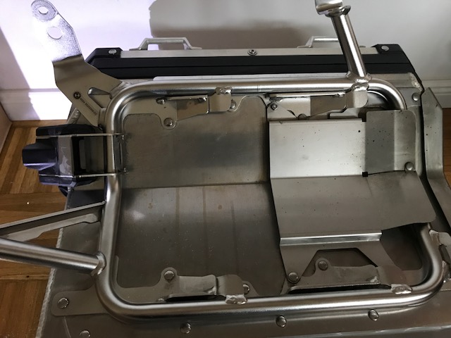

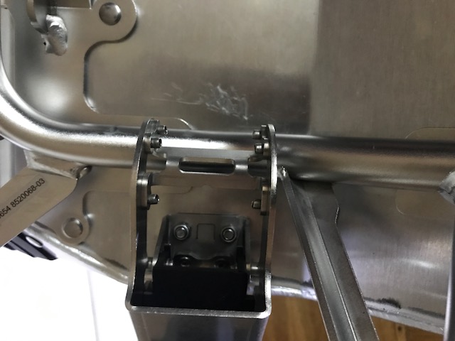

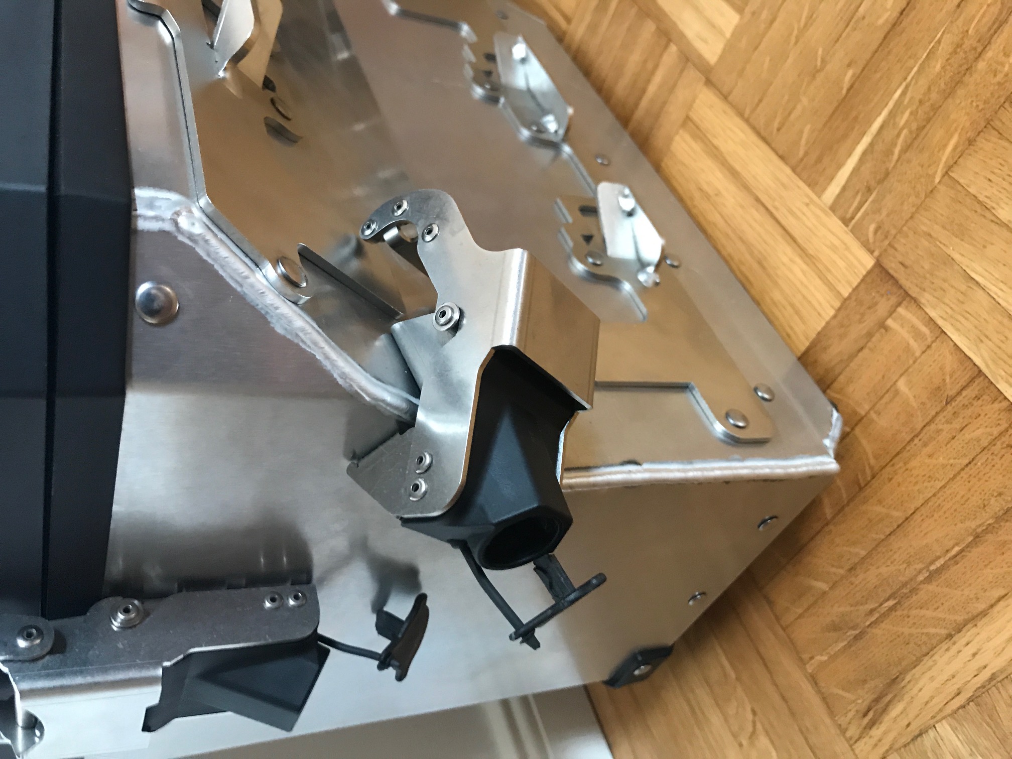

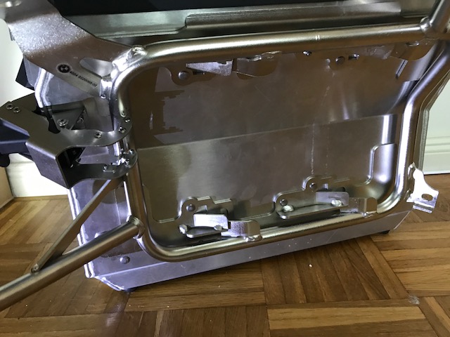

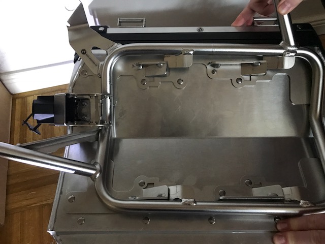

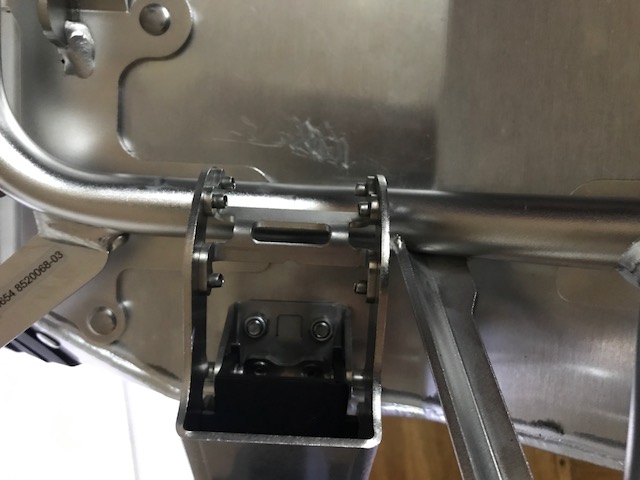

Hier noch einmal Bilder vom Problem.
Ein Koffer ist der "richtige GSA K51 Koffer"
Bild 3 zeigt es eigentlich ambesten, der Koffer lässt sich nicht ohne Gewalt aufschieben und wenn der an der richtigen Position ist, stört die Strebe
Bild 4 + 5 ist die passende Kombination, lässt sich leicht aufschieben und verriegeln

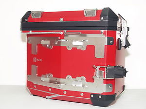

das könnte sogar sein -
hier mal Alu-Koffer von der F800GS mit roter Folie da sieht man es vielleicht besser
auf der Seite von Bohling haben die Neben dem Schloß auch nicht mehr dieses schwarze ( keine Ahnung was es ist / Entlüftung )
Teil
