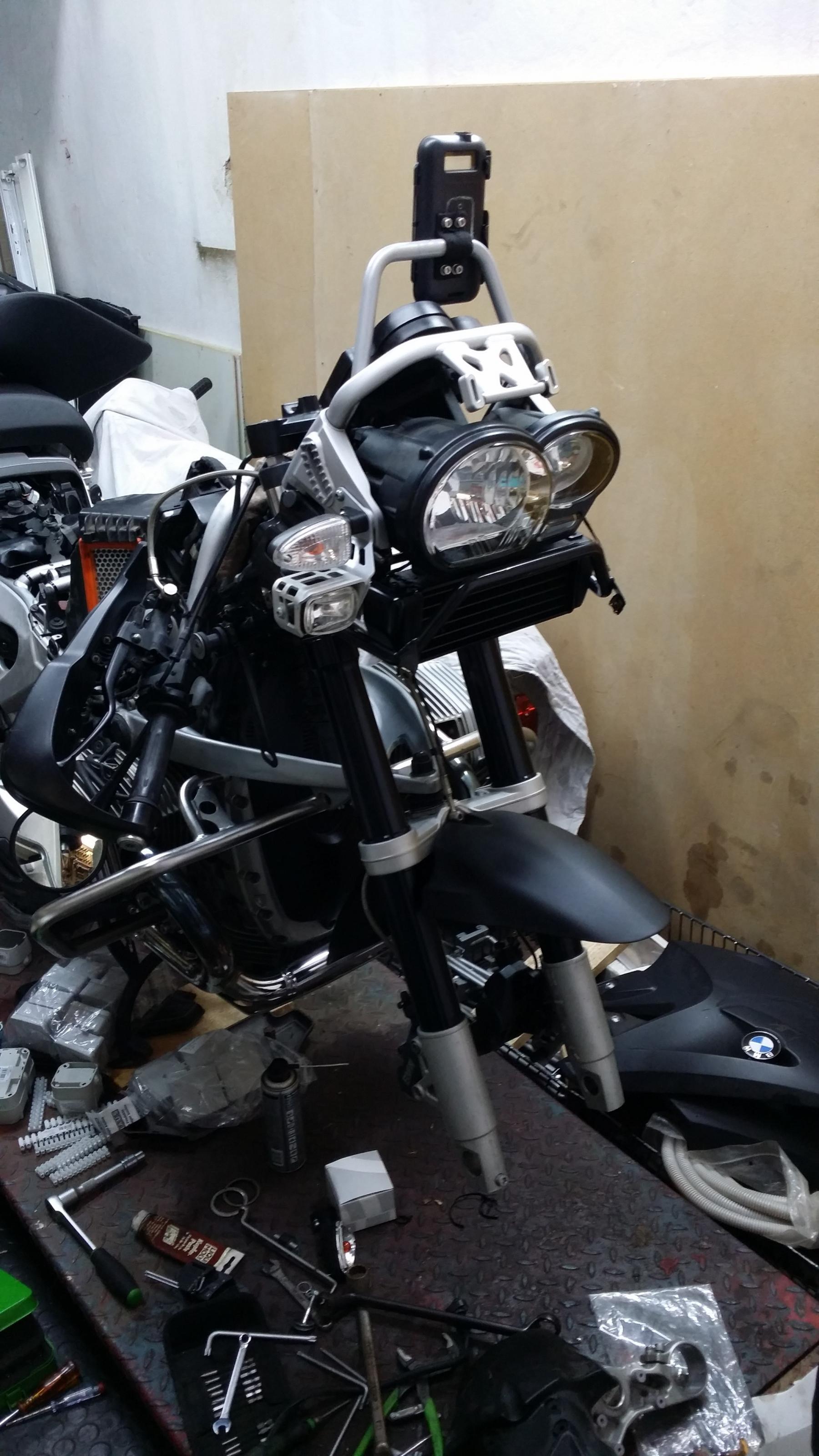

Hallo alle zusammen!
Ich bin 26 Jahre und seit November 2013 stolzer Besitzer einer R 1200 GS Bj. 2006
Leider hatte ich dieses Jahr im März einen Zusammenstoß mit einem Traktor, als ich ihn auf der Landstrasse gerad überholen wollte, kam er ohne zu Blinken auf die Idee links ins Feld abzubiegen. Ich konnte noch kurz Bremsen aber bin dann ca. mit 30-50km/h hinten rein gefahren. Ich war danach ein paar Tagen im Spital und dann hatte ich noch eine OP am Handgelenk. Jetzt nach einer recht langen Physiotherapie geht es mir schon wieder recht gut und nachdem es mir zu lange dauert die Gerichtsverhandlung abzuwarten bin ich gerade dabei mein GS wieder herzurichten.
Ich habe sie erstmal zerlegt um den Schaden genauer zu begutachten. Anfangs dachte ich es ist nicht so schlimm und es sind nur Gabel, Verkleidungsteile und Verkleidungsträger defekt. Ich habe dann diese Teile gebraucht im Netz gekauft und wollte letzte Woche wieder alles zusammenbauen. Als ich aber dann die Gabel eingebaut habe ist mir aufgefallen, dass der Winkel zwischen oberer Gabelbrücke und Gabel nicht 90° beträgt. Danach habe ich einen Rahmenrichter in Wels angerufen und der hat mir gesagt das sicher der Rahmen wo die obere Gabelbrücke angeschraubt wird verbogen ist. Jetzt habe ich ihm den Rahmen plus die zwei geraden Streben und meine Telelever zum ausrichten geschickt.
Ich hoffe die Teile kommen nächste Woche und ich kann sie endlich zusammenbauen.
Meine Frage an euch ist jetzt eigentlich ob man das Motorrad nach dem Zusammenbau vermessen lassen kann.
Ich denke es wird schon passen den der Herr aus Wels macht mir einen guten Eindruck und richtet die Teile mit Schaplonen. Aber sicher ist sicher.
LG Rene

Auch das obere Rahmenrohr, das an dem die VIN steht, im Auge halten.

Hallo Rene,
Schau Dir auch unbedingt die "Steckachse" der Teleleverlagerung (die durch den Motorblock geht) an, ob sie krumm ist. Und das Kugelkopfgelenk vorne am Telelever, welches mit der unteren Gabelbrücke verbunden ist. Bei einem Bekannten waren diese Teile nach einem Wildunfall futsch!

Die Gabel habe ich inkl. unterer Gabelbrücke gekauft und da wurde zum Glück alles neu gemacht.
Die Steckachse musste ich abschneiden, sie war so verbogen das ich sie nicht durchschlagen konnte.
Die habe ich schon bestellt.
LG Rene

Und der Motor ist noch ganz, oft bricht der an der Durchführung der Steckachse

Da schaut zum Glück noch alles recht gut aus, habe das gute Stück von der Steckachse auf beiden Seiten reingesteckt und das sitzt recht gut. Der Telelever wird auch vermessen und ich denke soweit habe ich jetzt alle Fehler gefunden. Ich hoffe er kann die Teile richten und ich kann bald alles zusammenbauen. Nachdem der Rahmen aber nur minimal verbogen war, denke ich, dass es kein großes Problem ist.
Ich hoffe nur, dass sie nacher gerade fahrt und bei der Vermessung alles passt.

Deine Arbeit sieht jedenfalls gut und proffesionell aus!

Habe heute einen Anruf von der Firma bekommen die meine Kreuzspeichenfelge richtet. Er meint sie bekommen sie nicht so richtig hin sie hat einen Schlag von 2mm aber ich werde das nicht so stark merken beim Fahren.
Er meint besser wird sie nur wenn man einen neuen Felgenring kauft.
Hat da jemand Erfahrung?
LG Rene

haha, das ist besser als die meisten neuen bei BMW, ohne Quatsch

Mein Telelever hatte eine Krümmung von 5mm und mein Rahmen mit der VIN ca. 1cm, beide Schäden konnten aber ohne Probleme behoben werde.
Weiters tauscht mir der Herr auch gleich das Lenkkopflager da es zwei Druckstellen hat!
Ich kann diese Firma echt empfehlen:
Günter Kastinger - Home
Nächste Woche kommen die Teile zurück und ich kann endlich alles zusammenbauen, vielleicht kann ich ja dieses Jahr noch ein paar Ausfahrten machen!

Hallo alle zusammen, ich habe noch eine Frage zu der Gabel. Beim ersten mal einbauen habe ich die Gabel unten am Telelever eingebaut, danach die Entlüftungsschraube auf und das Tauchrohr ca. auf höhe der oberern Gabelbrücke gezogen. Die Entlüftungsschraube zu und das Tauchrohr eingehängt. Stimmt das so? Auf meiner RepRom finde ich zu der Gabel leider nichts.
