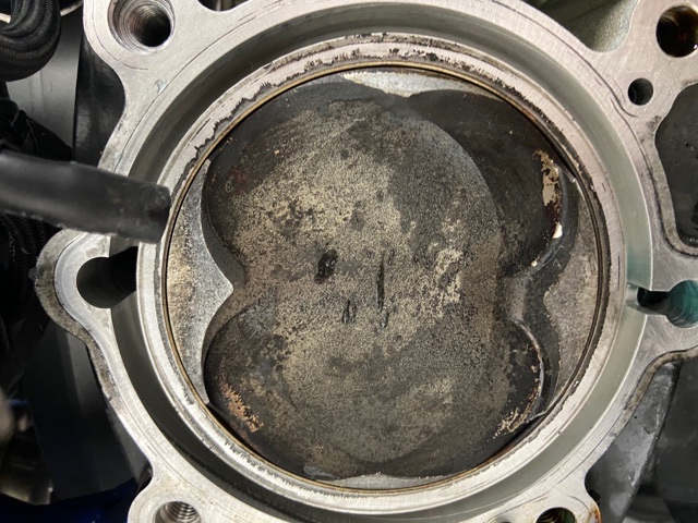

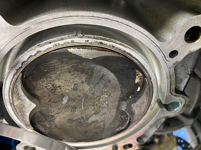

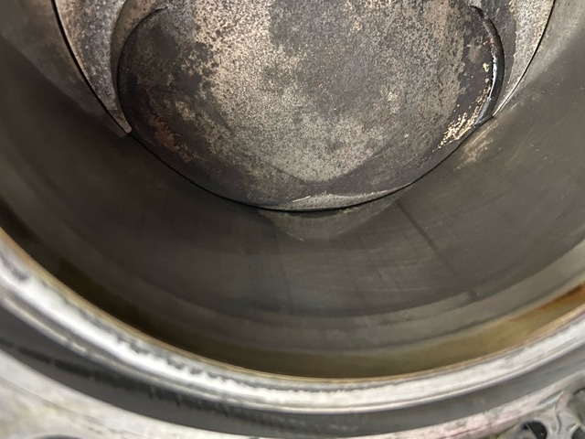

Hallo zusammen,
neuer Stand wie folgt: Meine erste Beschreibung des Schadens war wohl völliger Käse, keine Ahnung was ich da falsch verstanden habe. Da war ich wohl gerade noch etwas von den aufgerufenen Hausnummern geschockt.....
Erstmal die Bilder:
Der Zylinder hat 1cm axiales Spiel laut Werkstattmeister. Nachdem er den Motor nicht komplett zerlegen will, tippt er auf Pleuellagerschaden oder Pleuel gerissen. Der kapitale Motorschaden bleibt aber..... 😢
Zum Thema Kulanz gibt es einen ersten Zwischenstand. BMW hat bereits zugesagt 100% Teile + 50% Lohn zu übernehmen. Der Werkstattleiter meinte aber er versucht weiterhin 100% Lohn zu bekommen. Finale Entscheidung gibt es noch nicht.
Getauscht werden würde der komplette Motor inkl. Getriebe und auch Nebenaggregate wie z.B. den Anlasser.
Das beruhigt mich schon mal etwas. Vom Händler, den ich mit ja nicht ausgesucht hatte, das war der BMW Mobil Service, bin ich bisher ganz begeistert. Schnelle Kommunikation, stellt Bilder bereit und bemüht sich aus meiner Sicht hier ne vernünftige Lösung zu finden. Gut, denke das ist ja auch vermutlich ein vernünftiger und interessanter Auftrag für die Werkstatt.......
Hoffe mal, dass sich die Situation kurzfristig final klärt.

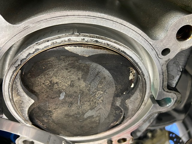

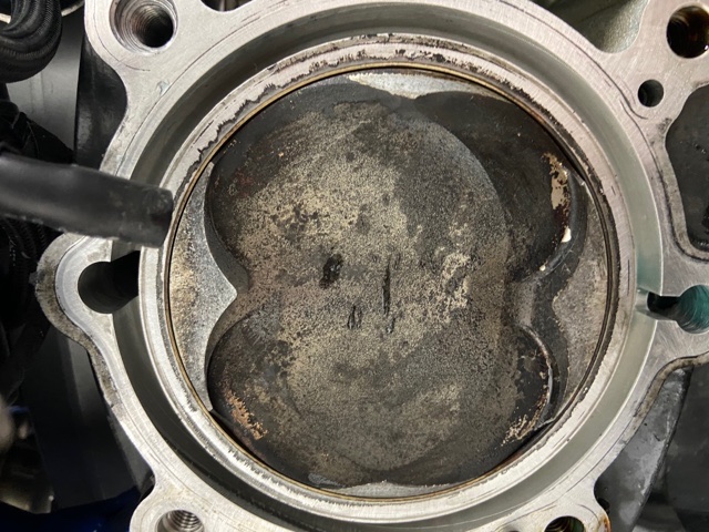

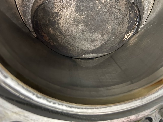

Hallo zusammen,
Erstmal die Bilder:
VG Oliver
Bleiben für Oliver noch immer 2.000€ Eigenanteil. Das nach nur 2 Monaten über der Gewährleistungszeit. Für mich nicht akzeptabel.
...axiales Spiel vom Zylinder kann ich mir technisch nicht vorstellen, der Kolben vielleicht?

@SQ18 Klar der Kolben, nicht der Zylinder....:verehren:
