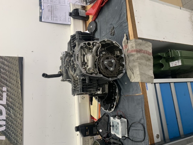

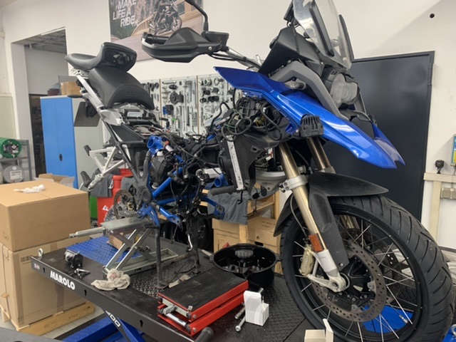

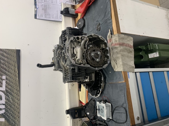

Hallo zusammen,
war heute mal beim 😃 in Regensburg.
Aktuell sieht meine Rallye so aus:
Im Hintergrund sieht man schon den neuen Motor. Neuen Krümmer bekomme ich auch. Der alte war komplett ausgeglüht, was im Normalzustand des Motors eigentlich nicht vorkommen sollte. Sprich die Verbrennung war wohl zu heiß oder zumindest außerhalb der Norm.

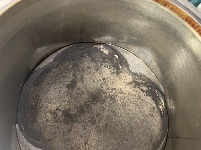

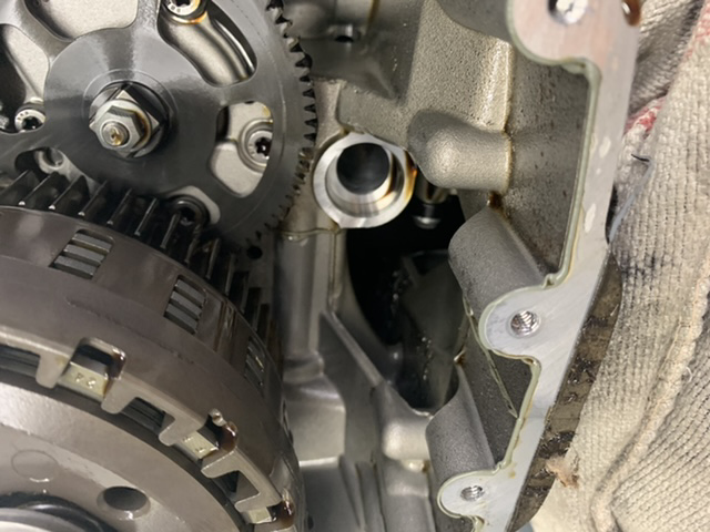

Was letztendlich nun die genaue Schadensursache ist wird BMW sich anschauen. Mein Händler baut den Motor nicht komplett auseinander. Hier aber mal ein Bild:
Hier nochmal ein etwas tieferer Einblick. Da liegen ordentlich Spähne rum:
Der Kolben ist schön mit den Ventilen kollidiert:
Nach jetzigem Stand übernimmt BMW den kompletten Schaden. Ich muss bißchen Öl und Kleinzeug bezahlen. Zudem macht der Händler noch den 30.000.km Service.
Nach 1.000km muss ich nochmals einen Einfahrservice machen.
Ich bin erstmal mega happy. Rallye sollte bis Mittwoch wieder fit sein.
