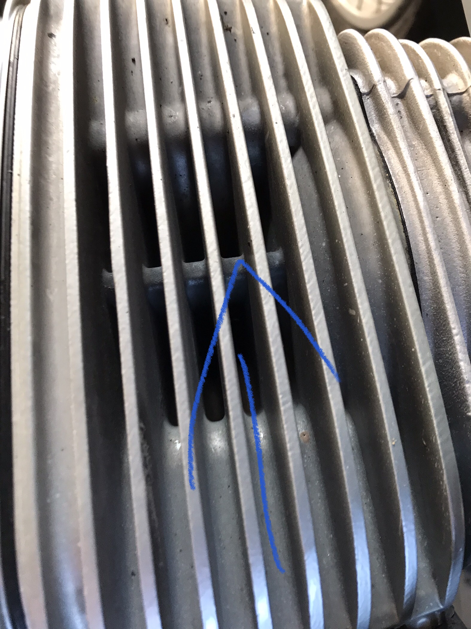

Hallo zusammen,
ich fahre eine 2000er 1150 GS, der 90.000 er Kundendienst wurde im Juni gemacht.
Gestern Mittag habe ich mit GS einen Freund besucht, ca 30 KM Landstraße. Angekommen, alles gut, Moped auf Seitenständer abgestellt (ich weiß, ist nicht so toll, aber kann mir Rauch aus Zylinder dennoch nicht erklären).
Als ich nach 4h wieder gestartet habe kam Rauch aus linkem Zylinder oben, auf Foto ist markiert wo.
Hab auch ein Video aufgenommen, kann’s aber nicht hochladen.
Moped hab ich stehen lassen, meine Werkstatt ist auch ca. 30 KM entfernt.
Hat jemand eine Idee was das sein kann und ob ich so noch die 30 km zur Werkstatt fahren kann?
Vielen Dank für Eure Hilfe.

Hat es geregnet?
Da oben sammelt sich Regenwasser und verdampft bei laufendem Motor wieder.

Ich habe für solche Gelegenheiten Pfeifenreiniger, die man da durchziehen könnte, geht aber auch mit einem Holzspieß und ein bisschen Klopapier.
Alles saubermachen und schauen, ob es wieder kommt.
Diese Vertiefung hat keine unmittelbare Verbindung zu den umliegenden Dichtflächen, da kann im Normalfall kein Motoröl hinkommen. Es sei denn, es wird da hin "verblasen" durch Fahrtwind oder im schlimmsten Fall ist da irgendwo ein Riss, wo es rausdrücken kann.
Überbleibsel vom letzten Ölwechsel und Du hast es bislang nur nicht gemerkt.

Zündekerze richtig fest??
Wieso nicht gleich auf den Seitenständer stellen??
Truckie
Truckie
14.03.2014
3.177
R1150GS
Ja, kann eigentlich nur die Kerze lose/undicht sein.
Wenn du den heißen Motor mit dünnem Öl auf den Seitenständer stellst (und stundenlang stehen lässt), läuft das am Zylinder anhaftende Öl am kolben vorbei in den Brennraum und beim Starten hast du Rauchzeichen am Auspuff. Kommt auf den Verschleißzustand des Zylinders/Kolbenringe an wie heftig das wird und wo der Kolben im Zylinder stehen geblieben ist.

Zwischen Kopf und Ventildeckel ist eine Dichtung,
die den Zündkerzenschacht abdichtet, damit kein
Öl nach außen läuft. Oder Wasser nach innen.
Vllt. wurde diese Formdichtung "suboptimal" mon-
tiert? Das geht recht einfach...

Start und gleich kam der Rauch? Das kann dann nicht mit Ölresten in den Rippen zusammen hängen. Die sind nich gar nicht warm um zu rauchen. Mit Bremsenreiniger die Rillen sauber machen und dann penibel mit Lupe suchen gehen

Stimmt.
Aaaber.
Dann wäre da nach 30 km Fahrt.
Alles voll mit Öl.

Ich bin’s alle Tipps durchgegangen.
Die Zündkerze war zwar nicht lose, aber auch nicht sonderlich fest angezogen.
Habe diese mit Drehmoment Schlüsse 30NM angezogen.
Auch mit Pfeifenreiniger und Druckluft die Zylinderzwischenräume gereinigt.
Da hat sich wirklich etliches angesammelt…
Nach starten kam kein Rauch mehr, erst nach 5 Minuten etwas. Vermute es war nur noch der Rest, welchen ich nicht rausbekommen habe.
Bin dann 30 KM nach Hause gefahren, als ich ankam kein weiterer Rauch 😄
Vielen Dank Euch für die Hilfe, freu mich auf weitere tolle Touren mit der GS!
Gruß Hierbas
