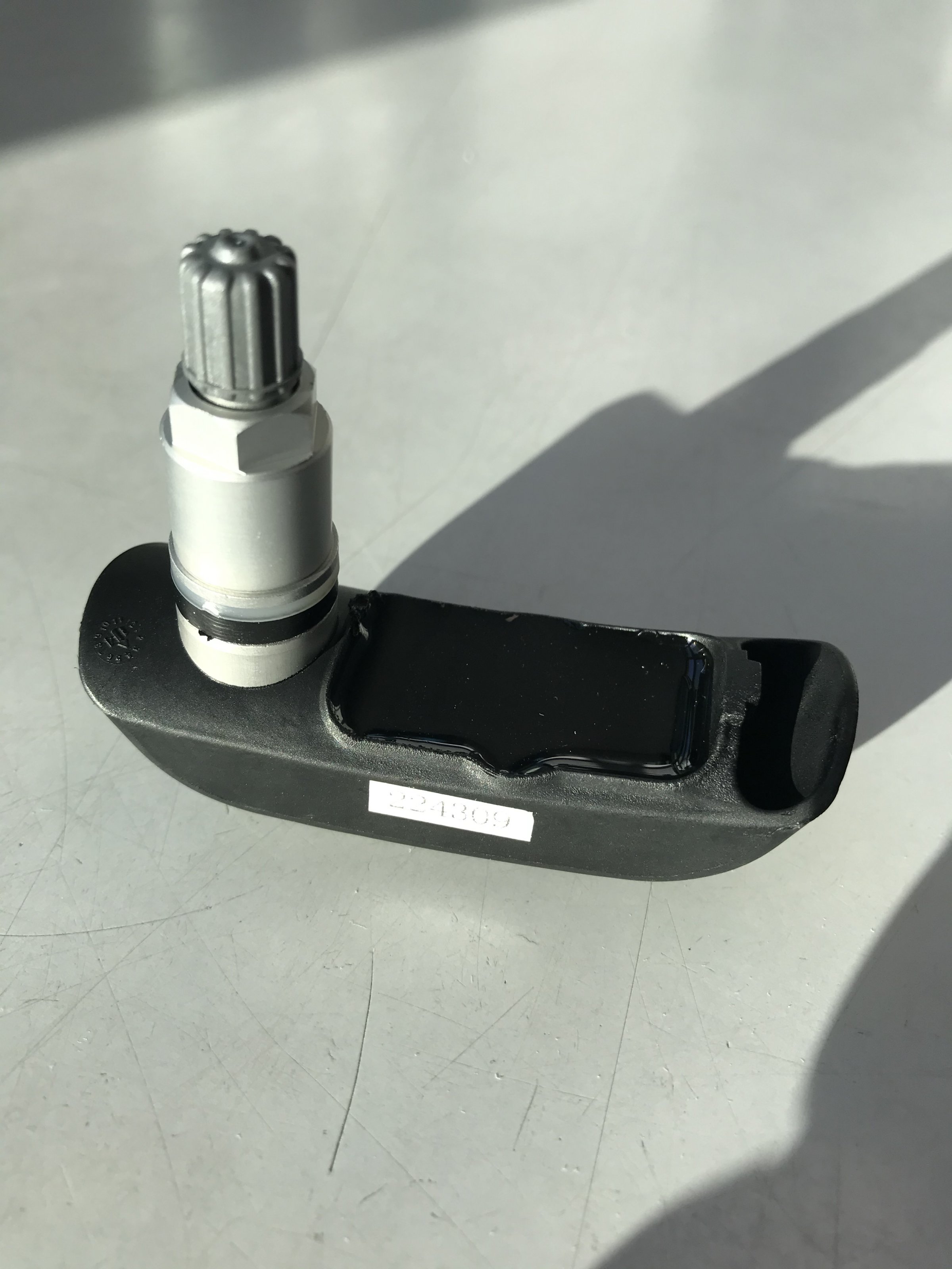

BJ 2016, knapp über 80.000 km und jetzt braucht der erste Sensor schon mal länger bis er die Werte anzeigt, bzw. auf einer etwas längeren Tour kürzlich hatte er gar keine Lust mehr. 😟
Wie lange halten Eure Sensoren?
Hat schon mal jemand versucht, die Batterien getauscht? Hab ich an meiner 2007 K25 probiert, aber es hat nicht funktioniert. Hab dann für Umsatz beim Freundlichen gesorgt.:cool:
Wollte aber eigentlich Vorbild sein und Nachhaltigkeit zeigen.:zwinkern:

Batterientausch ist nicht vorgesehen, das Hauptthema dabei ist die Dichheit. Auch beim Auto gibt’s keinen Batterietausch.

Nobbe hats mal sehr gut beschrieben. Bei den K25 waren es CR2032 Batterien, die im Laden € 1,- kosten. Ich war aber zu doof. :facepalm:

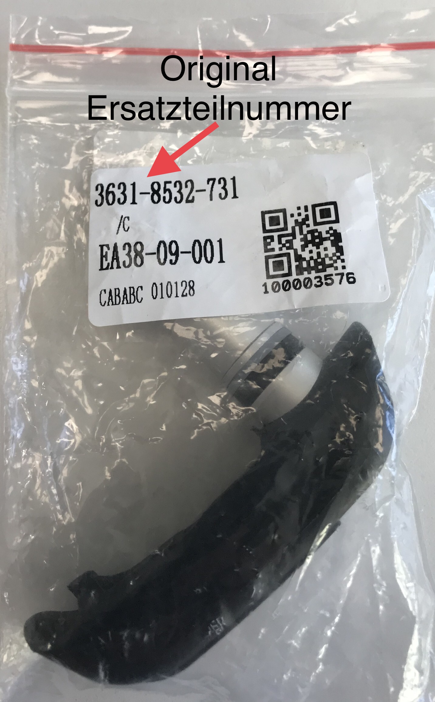

Beim Chinesen Ali 8€ pro Stück
bei meinem Vorderrad Sensor ist das Gewinde abgerissen, dann stehst du da mit deiner Batterie

Nach dem Ausbohren hilft das auch nicht mehr, und es kostet doppelt soviel wie der ganze Sensor vom Ali
