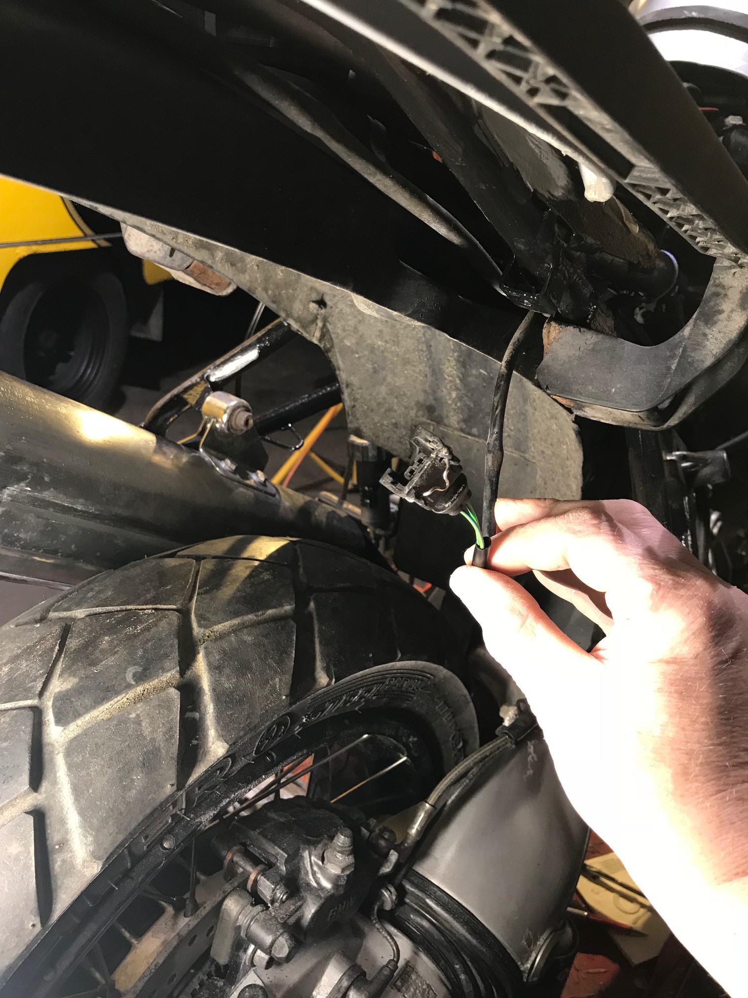

Kann mir einer sagen, für was dieser Stecker gebraucht wird.
War mit einem Kabelbinder am Rahmen befestigt.
Sieht aus wie von BMW selber gemacht.
Gleiche Kabelbinder wie am Kabelbaum.
Danke
