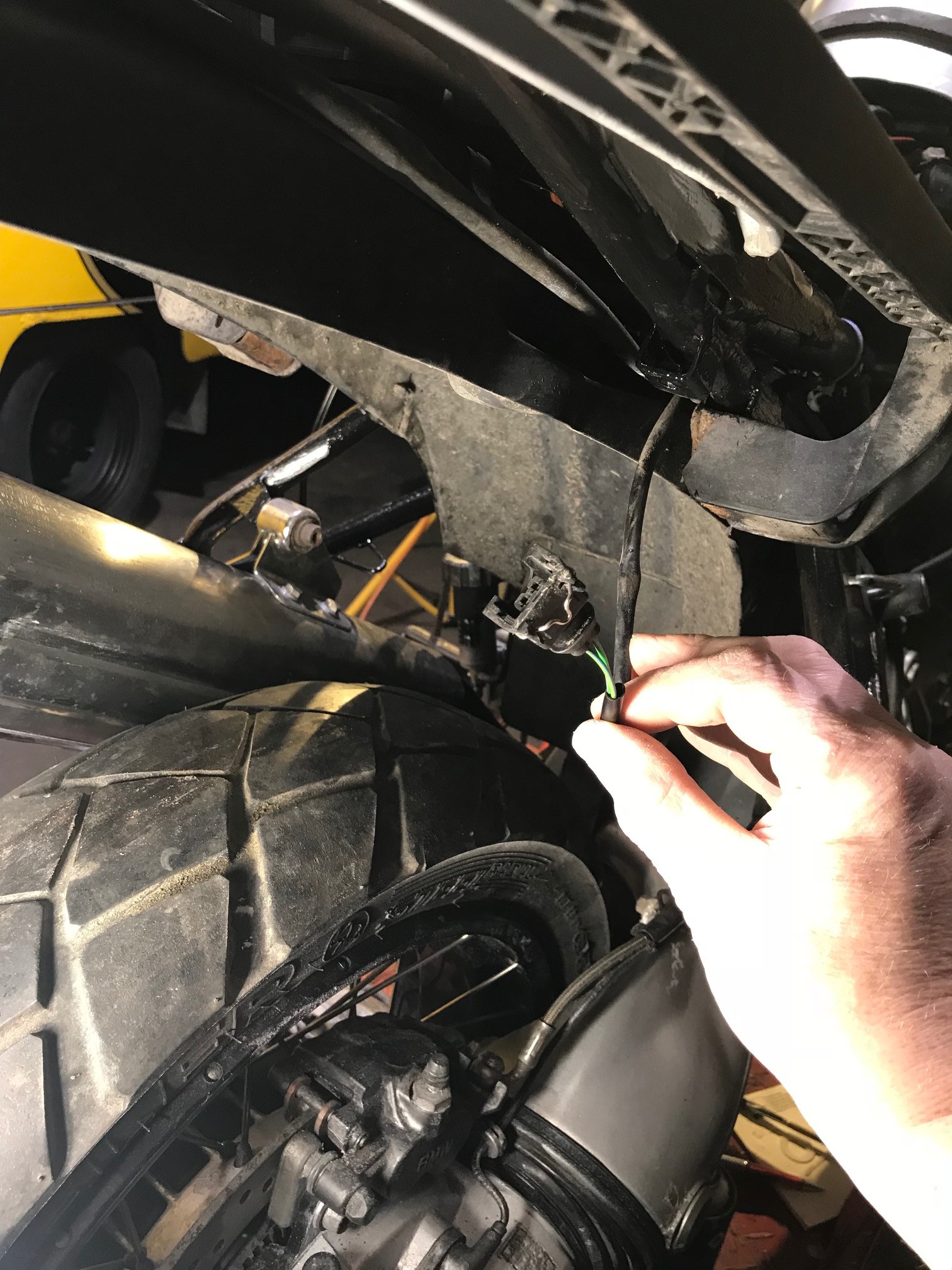

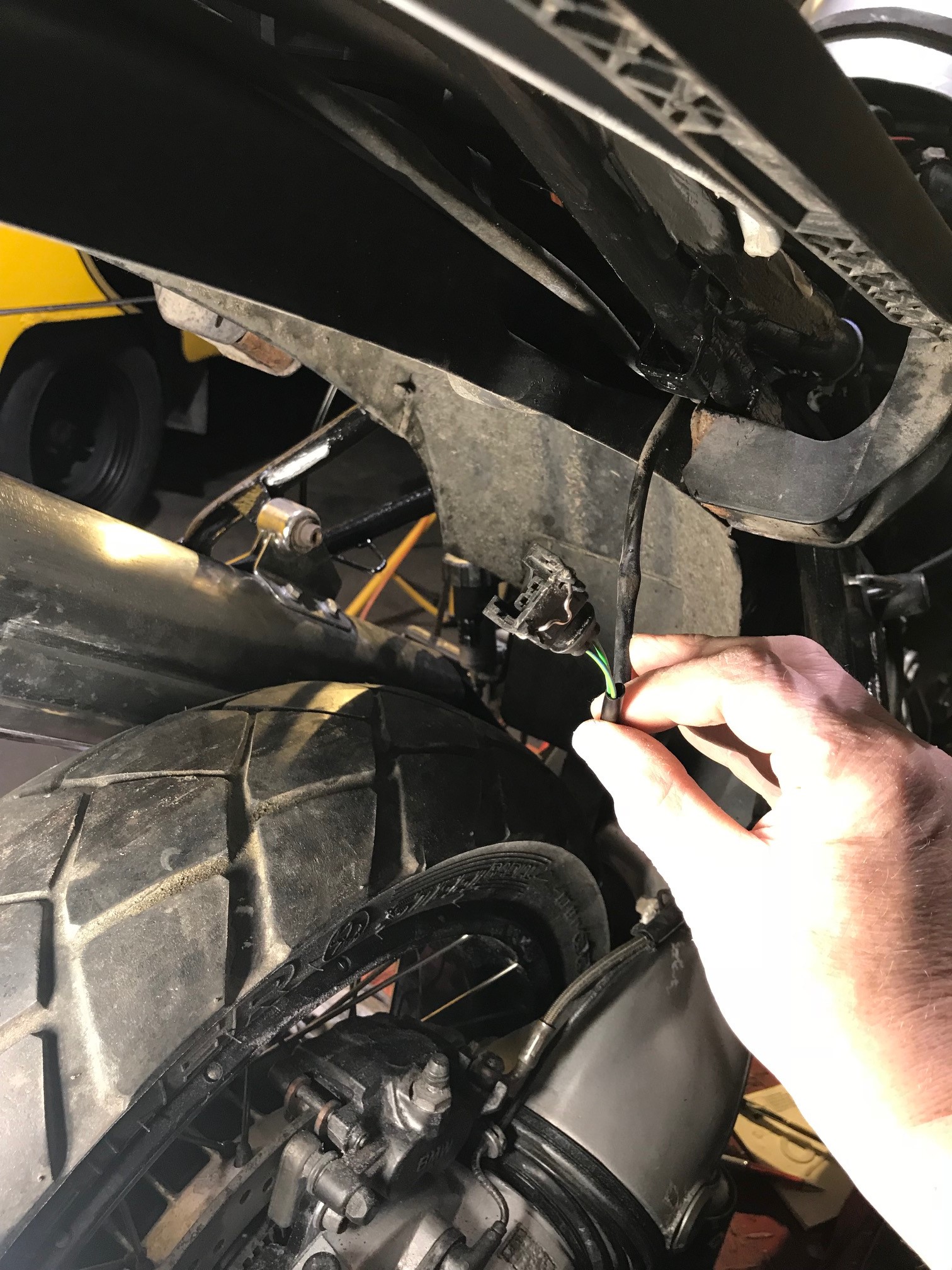

Hallo zusammen,
war heute nichts mit der Probefahrt. Luftfilter ist immer noch nicht da und ausserdem regnet es.
Hab ja noch genug zum fummeln. Hat einer einen heißen Tip wie man die Windschutzscheibe sauber bekommt. Sind eine Menge kleiner Kratzer drauf.

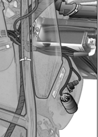

Kann mir einer sagen, für was dieser Stecker gebraucht wird.
War mit einem Kabelbinder am Rahmen befestigt.
Sieht aus wie von BMW selber gemacht.
Gleiche Kabelbinder wie am Kabelbaum.
Danke

Zum Stecker : war da nicht was mit Kohlefilter für die Amie Version?

Moin Hans.
Ich habe hab meine Scheibe mit ganz normaler Altlackpolitur von Teroson und einem Exzenterschleifer mit Polierschwamm fast wieder in den Neuzustand versetzt. Aufpassen muss man wegen der Wärmeentwicklung, nicht dass das Plexiglas anfängt zu schmelzen. Irgendwann ist die Scheibe allerdings an den Befestigungspunkten gerissen und ich hab ne neue gekauft. Bei Bedarf kann ich die alte auch gerne mal fotografieren..
Ah.... Stecker weiß ich nicht

Der Stecker sieht aus wie der vom LuFi,
Bei mir war hier ein 3-poliges Kabel mit Lüsterklemme unter der Sitzbank "versteckt"

Hallo ,
das mit dem Stecker erweist sich doch schwieriger als erwartet.
Google ist auch nicht besonders hilfreich, wenn man nicht weiß was man fragen soll.
Leider hab ich noch keine so ausführliche Reparaturanleitung die detailierte Elektropläne hat.
Laufen tut sie ja auch so mit allem was leuchten und hupen muss;)

Hab auch gerade mal geschaut. Rainer hat recht. Larsi hat es glaub ich auch schon mal geschrieben...

der Stecker müsste auf den Temperatursensor Ansaugluft gehören. Der befindet sich mittig auf dem Luftfilter.
guggst du: https://www.leebmann24.de/bmw-ersatzteile/view/btdetail/?series=r21a&typ=0441&og=01&hg=13&bt=13_0842
(Teil 5)
Viel Erfolg

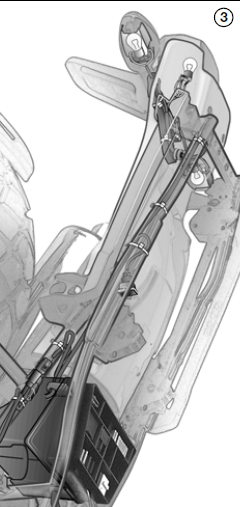

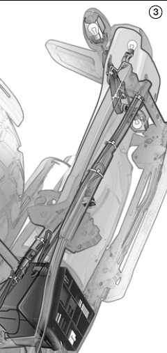

Der Stecker am Luftfilter müsste lt. Anleitung mit dem Diagnosestecker zusammenhängen.
Es gibt einen Stecker, der rechts unter der Sitzbank mit Kabelbinder befestigt ist (nicht angeschlossen).
Ich habe kleine Grafiken beigefügt.
Hoffentlich hilft Dir das :o.

Der Stecker vom zweiten Bild ist es. Fehlt nur noch die Funktion.
Wenn ich dann nach dem TÜV auf die Strasse darf, frag ich mal bei BMW nach.
Am Luftfilter schau ich noch nach.
Danke erstmal.

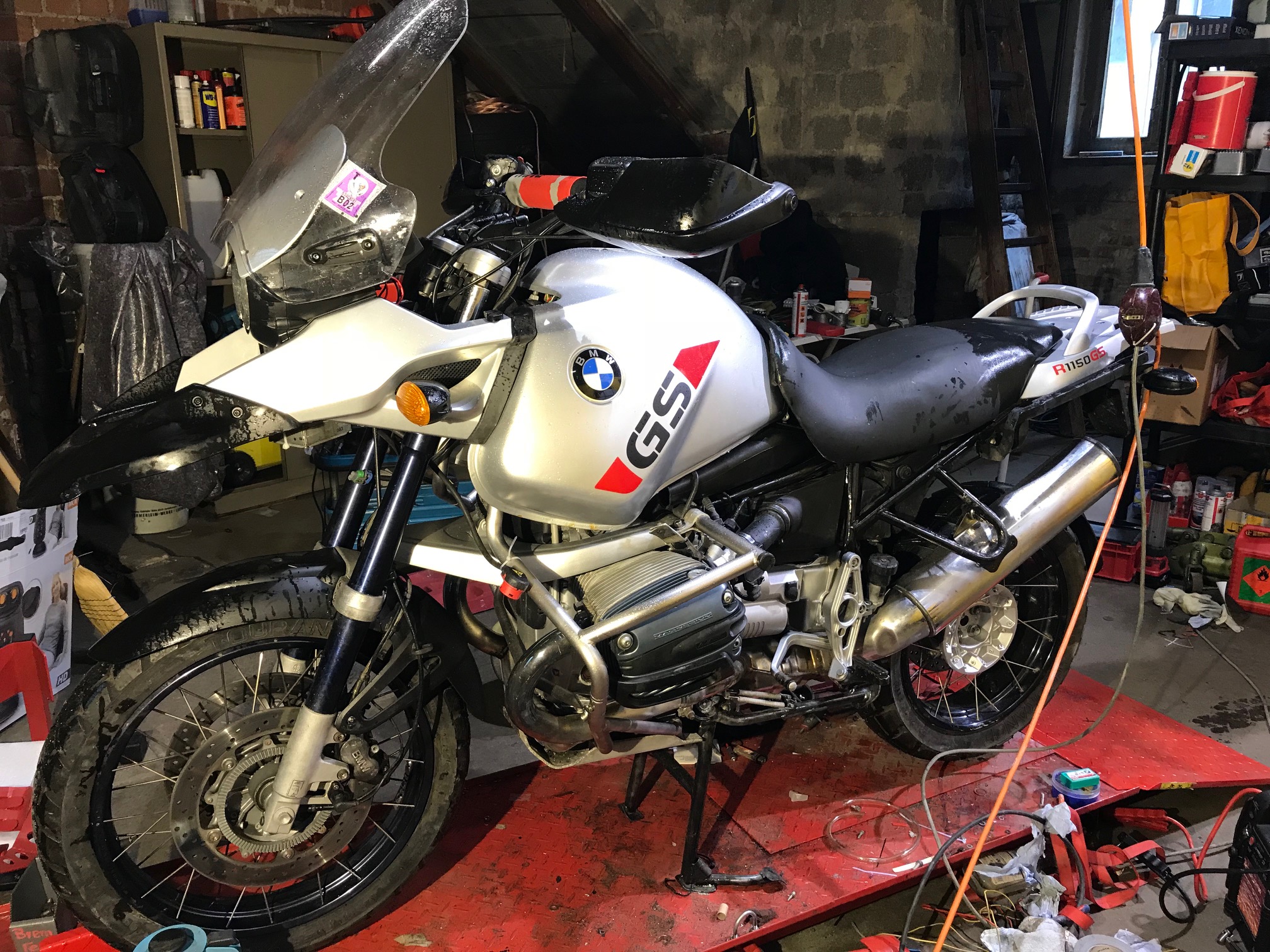

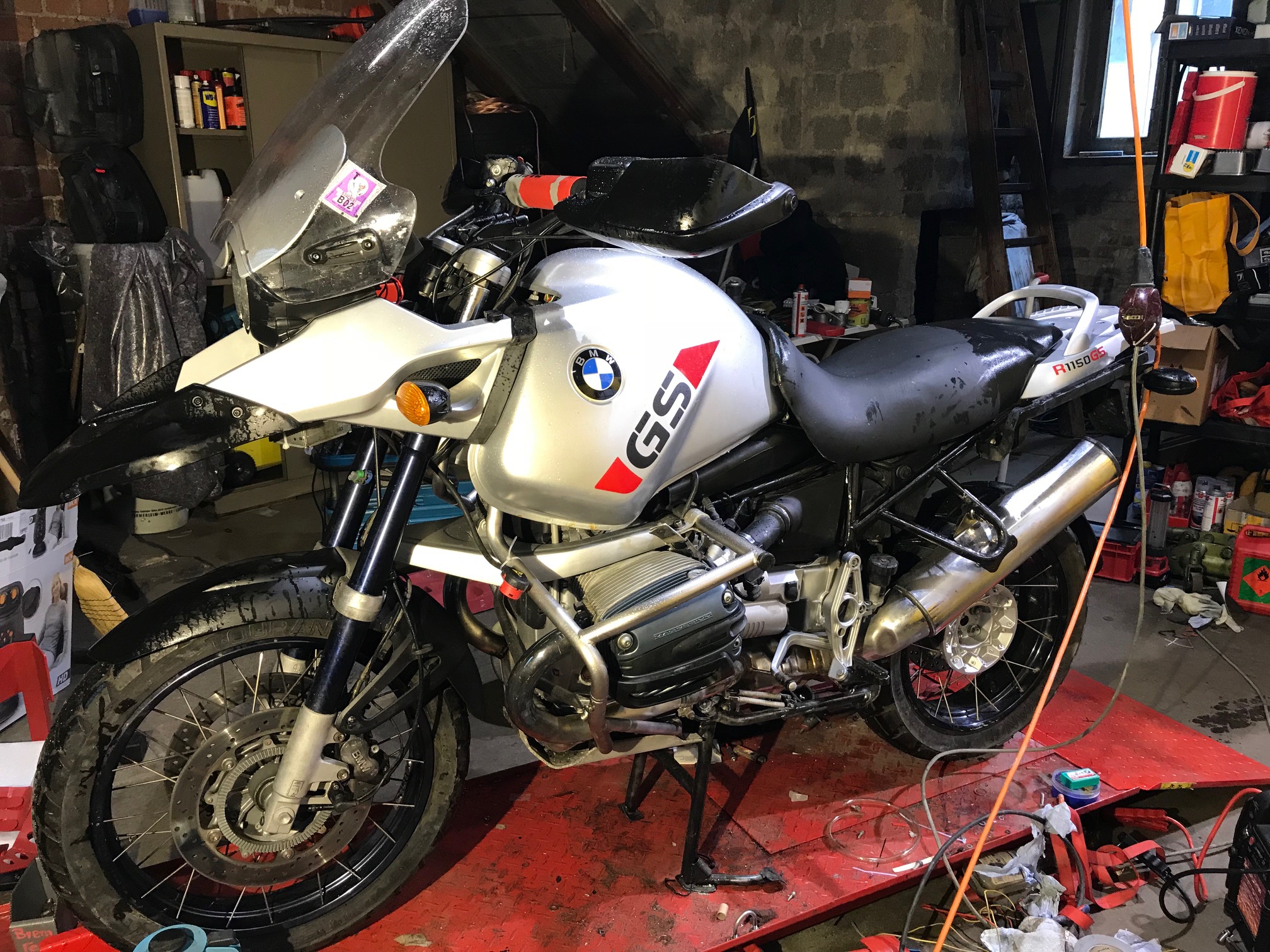

Hallo zusammen

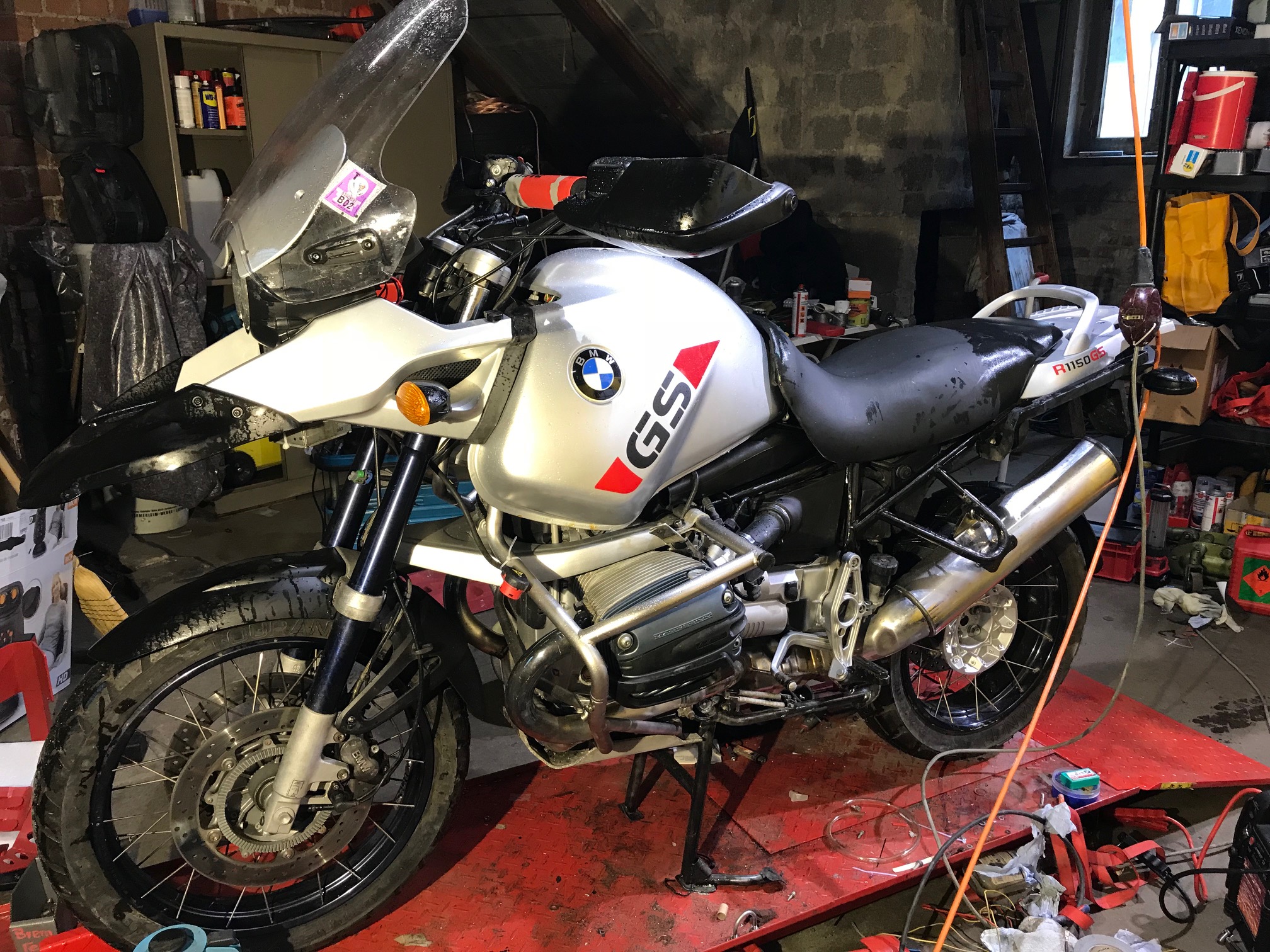

Heute war der große Tag. Nachdem der Tank zum fünften Mal abgebaut war weil der linke Heizgriff nicht warm wurde.
Zum Glück nur eine Steckverbindung nicht richtig zusammen.
Gerade noch rechtzeitig vor dem Schneefall die erste Probefahrt.
Was soll ich sagen, hatt alles funktioniert wie's soll. Beim anfahren geklackt ABS Kontrolle aus was will man mehr.
Zum bremsen recht gewöhnungsbedürftig wenn man noch keine ABS Maschine besessen hat.
Vorderbremse muss ich noch mal entlüften. Hebel geht beim ersten bremsen recht weit rein. Beim zweiten drücken ist alles ok.
Jetzt sind nur noch Kleinigkeiten zu machen, Reifen, Halter für Zusatzscheinwerfer, fehlende Deckelchen besorgen,usw. Das schlimmste ist das Putzen.
Wenn dann alles fertig ist (TÜV) gibts noch ein schönes Bild:D.
Das war's dann wohl mit meinem Projekt. Falls noch irgendwelche Fragen auftauchen, bin ich so frei und melde mich.
