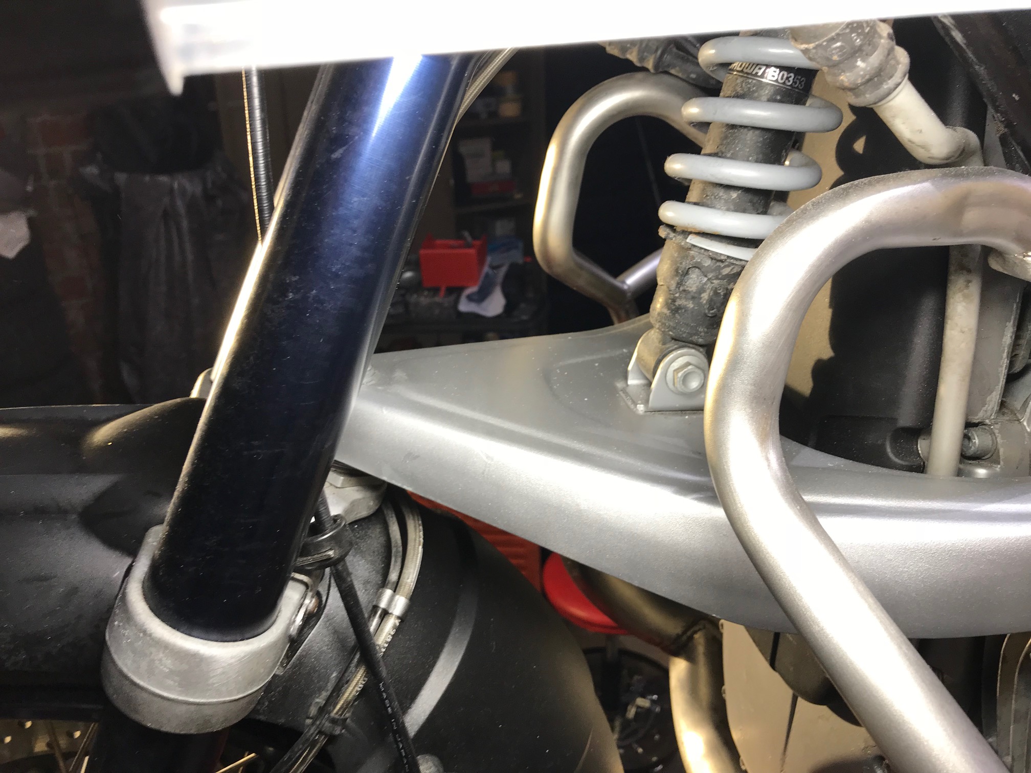

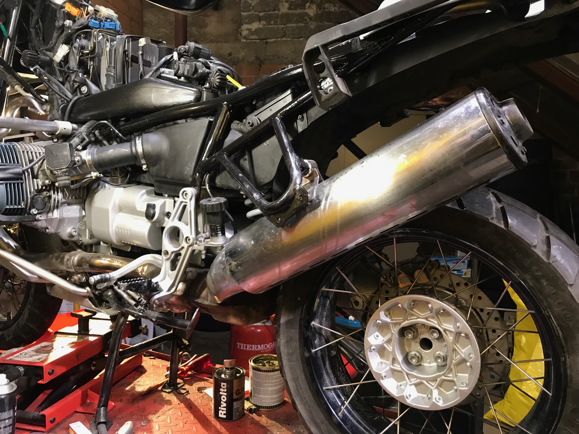

Hallo zusammen,
hab mich nochmal mit den desolaten Aluteilen beschäftigt. Was für ein beschissenes Gefummel.
Ist für mich jetzt aber auch erledigt. Im Gegensatz zu vorher bin ich ganz zufrieden.
Der richtige Bremssattel ist auch gekommen und montiert. Bremse mehrfach entlüftet aber nach eine längeren Pause fällt der Bremshebel immer noch durch. Beim zweiten drücken ist Druckpunkt da.
Batterie angeschlossen und Elektrik probiert. Alles tut, bin begeistert. Sogar die Mörderalarmanlage.
Jetzt fehlt nur noch der Tank. Bin schon gespannt.

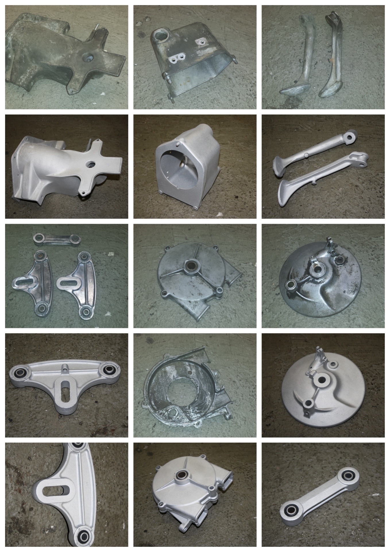

Die angefressenen Aluteile müsste man alle auswechseln um einen perfekten Zustand zu bekommen.
Hallo Hans,
i.d.R. reicht Glasperlstrahlen.
Anbei ein Foto eines meiner Projekte, die Aluteile haben 57 Jahre auf dem Buckel.
Weiterhin viel Erfolg beim Aufbau. Ich mag solche Aktionen und Berichte :happy:.

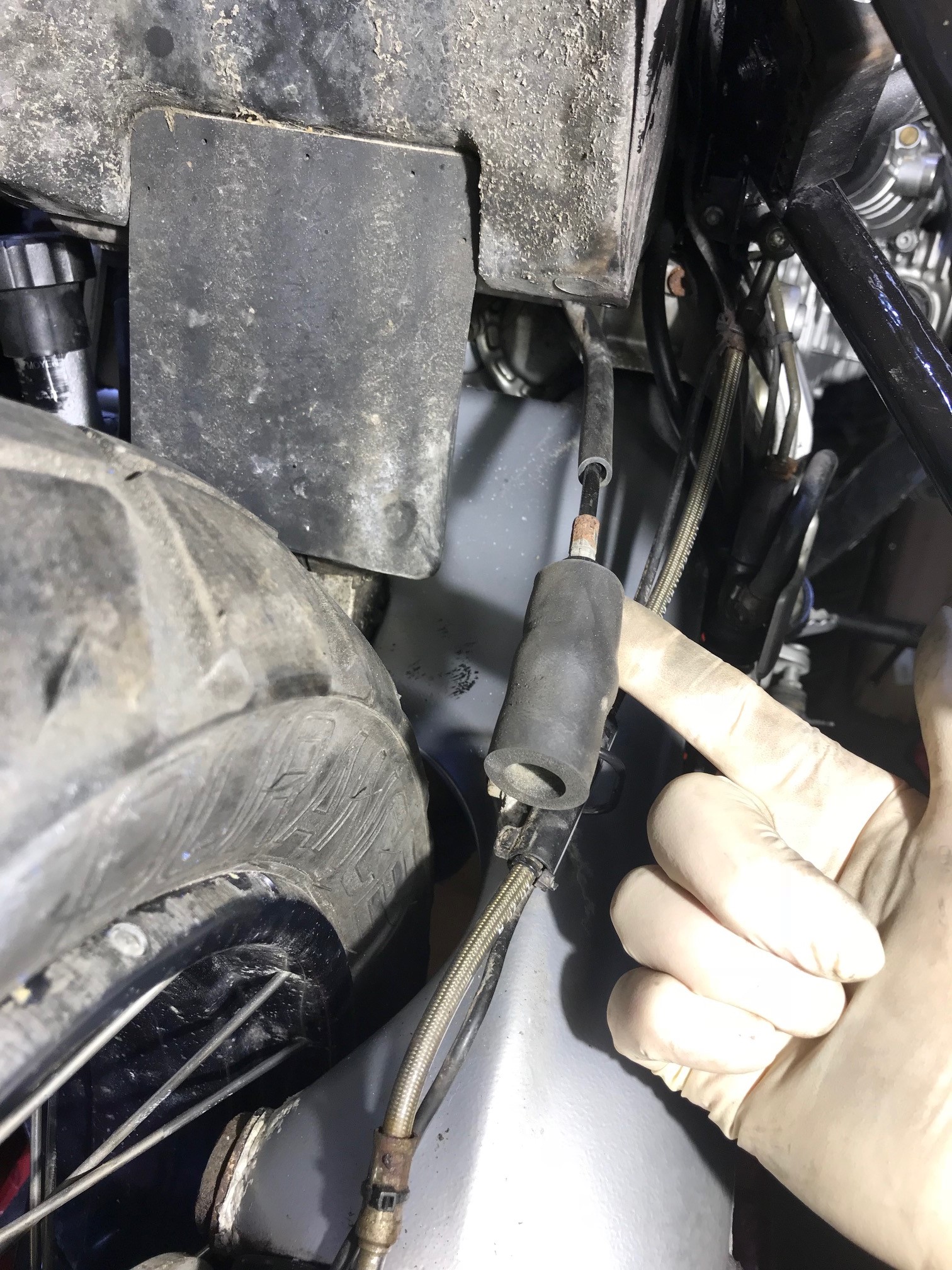

Hallo zusammen,
Hans
Anhang anzeigen 242988Anhang anzeigen 242989Anhang anzeigen 242990Anhang anzeigen 242991
Bitte prüfe die Kolben der Bremszange, die sind oft eine "Beziehung", betonung auf ziehen, eingegangen. Der Kolben wird duch die Dichtung beim 1. Betätigen der Bremse wieder minimal zurückgezogen, bei der 2. Betätigung liegt er an. Pump mal die Kolben weiter raus, das die O-Ringe weiterrutschen. Alternativ: Bremsheben über Nacht gezogen fixieren.

Hallo Andreas
Leider hats schon richtige Vertiefungen ins Alu gefressen. Da wäre mit Glasperlen nichts mehr gegangen. Bei der Gabel hat das prima funktioniert. Die Hinterradnabe hab ich mit Schlacke gestrahlt, hab letztens einige Bilder eingestellt.
Ohne Demontage der Teile ist das eine riesen Sauerei. Alles schön beigeschliffen, grundiert und mit Aluspray lackiert.

Bremssättel hab ich ausgebaut und die Kolben bewegt. Liefen eigentlich leicht.
Das fixieren probier ich nochmal.

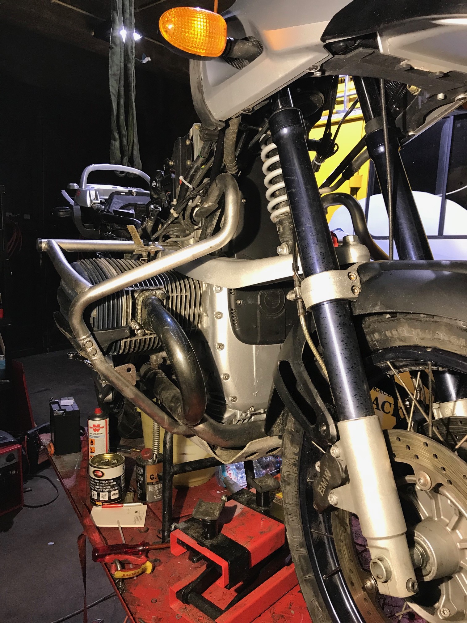

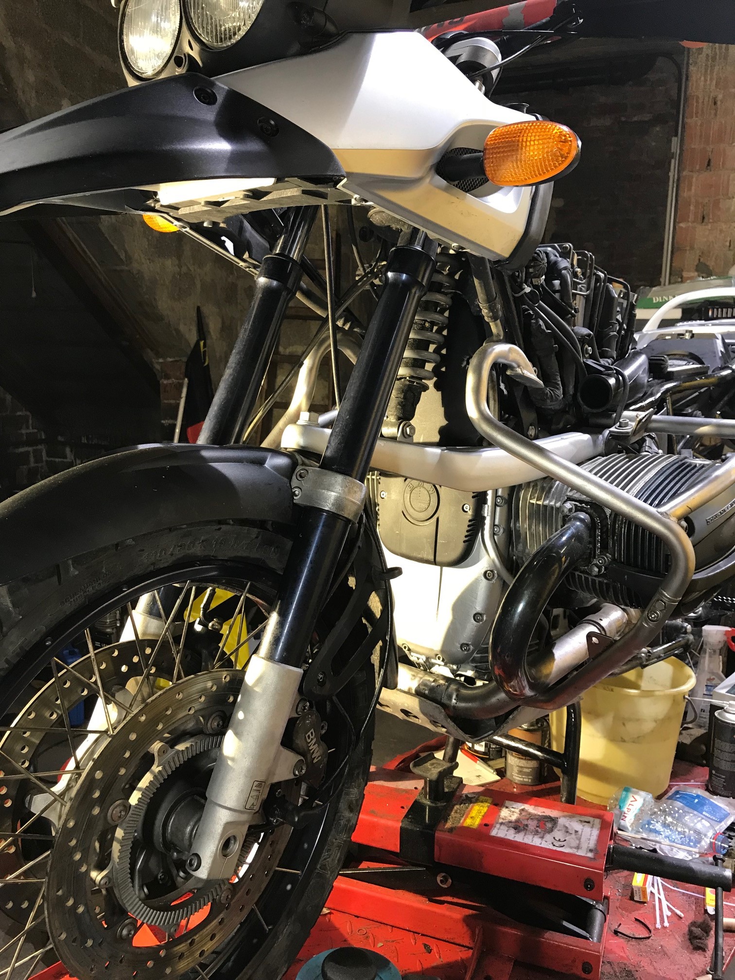

Hallo zusammen,
Baustelle stagniert gerade ein bisschen. Warte auf den Tank, der diese Woche noch fertig werden soll.
Habe aus lauter Langeweile dann noch das Abblendlicht auf Xenon umgebaut. Ging wirklich super einfach.
Fernlicht lasse ich Halogen, da braucht mir Xenon einfach zu lange bis es richtig hell wird.
Vielleicht gehts ja am Samstag weiter.
Grüße aus Stuttgart
Hans
