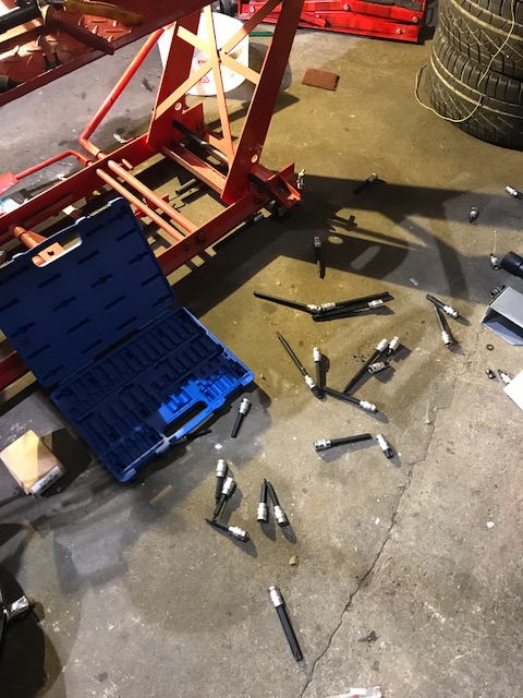

Heute gibts nur ein Bild. Thema: Wie's mich ankotzt.
Muss erstmal die Hebebühne abräumen.
Seiten und Hauptständer gestrahlt und lackiert. Alle vier Auspuffschellen aufgedreht. Hätte nicht gedacht, dass die überhaupt noch
aufgehen so verrostet wie die sind. Hoffentlich geht der Auspuff morgen auseinander.

Scheixxe, da brauchsch Nerven wie Stahlseile ... mach Feierabend.
