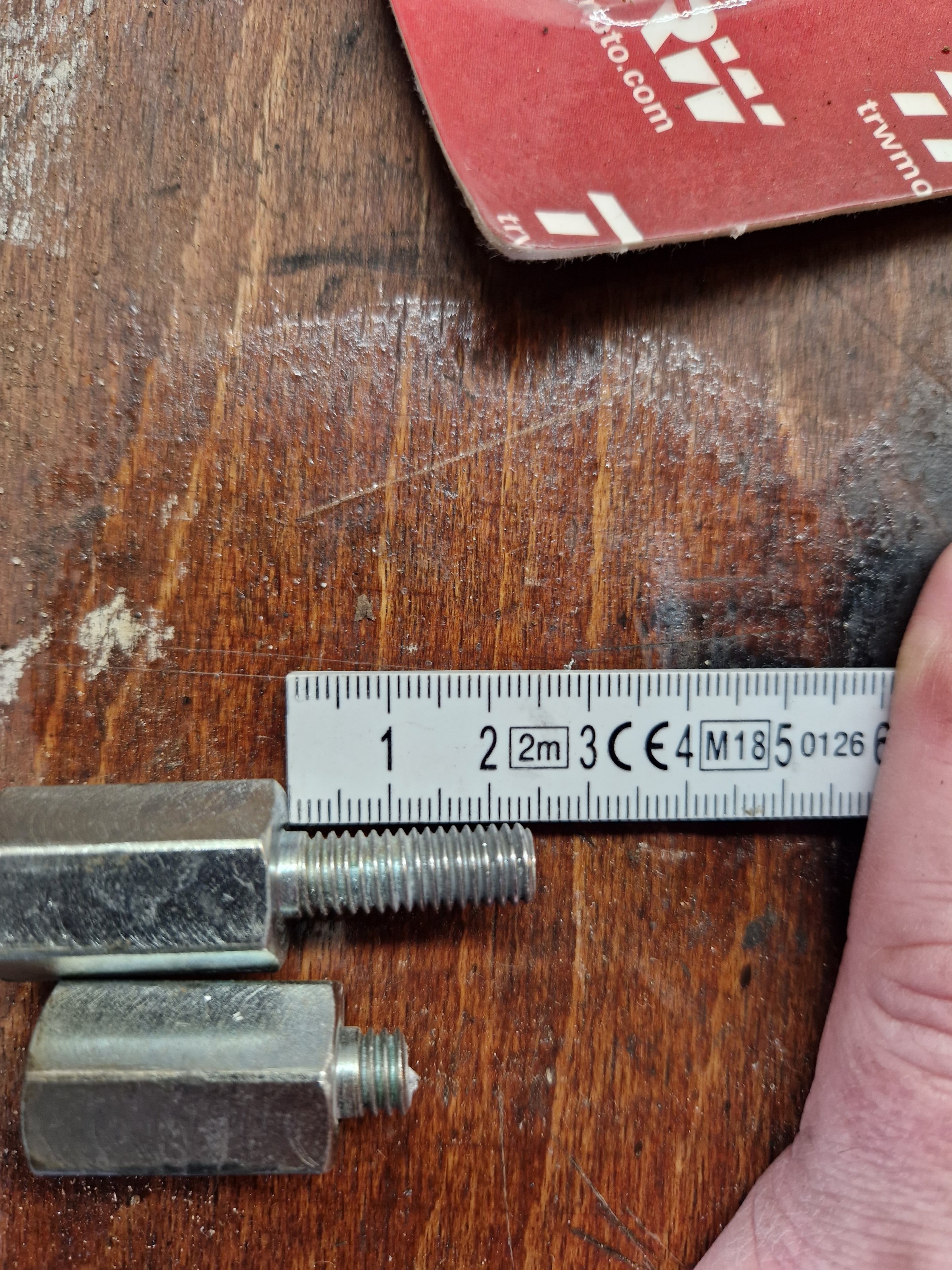

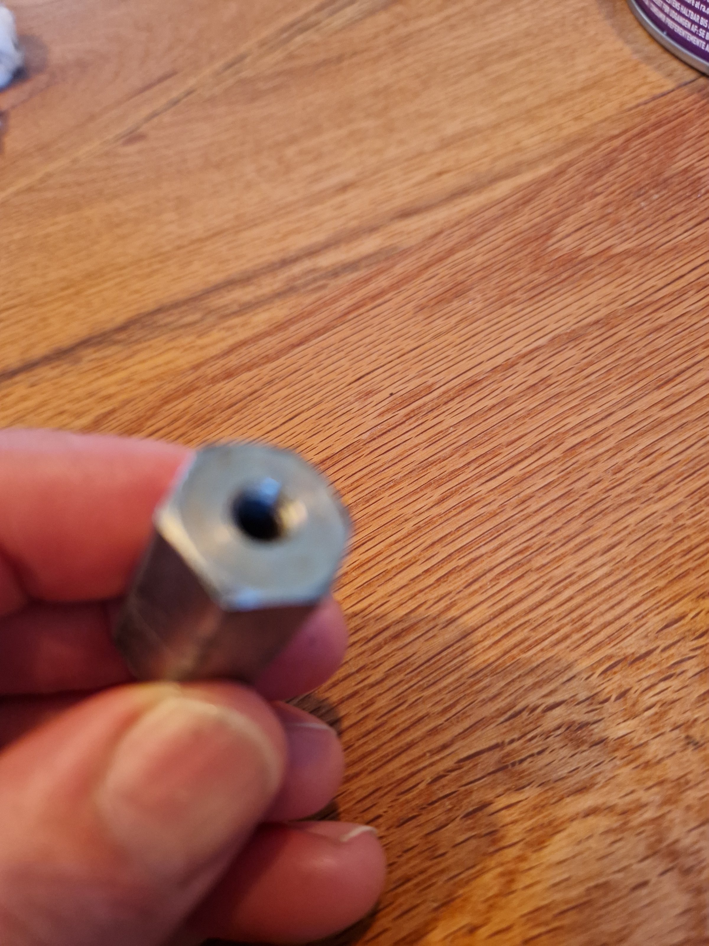

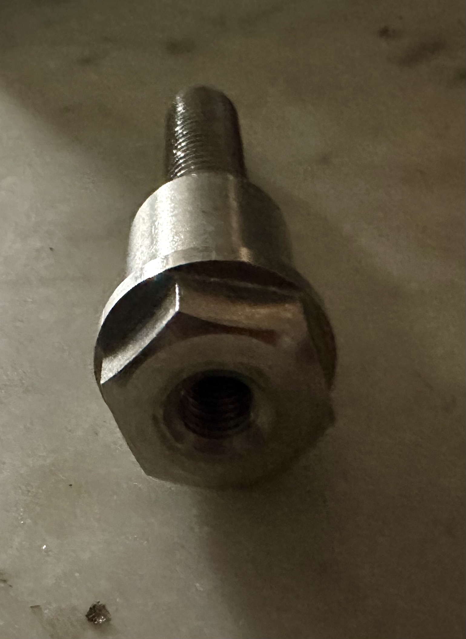

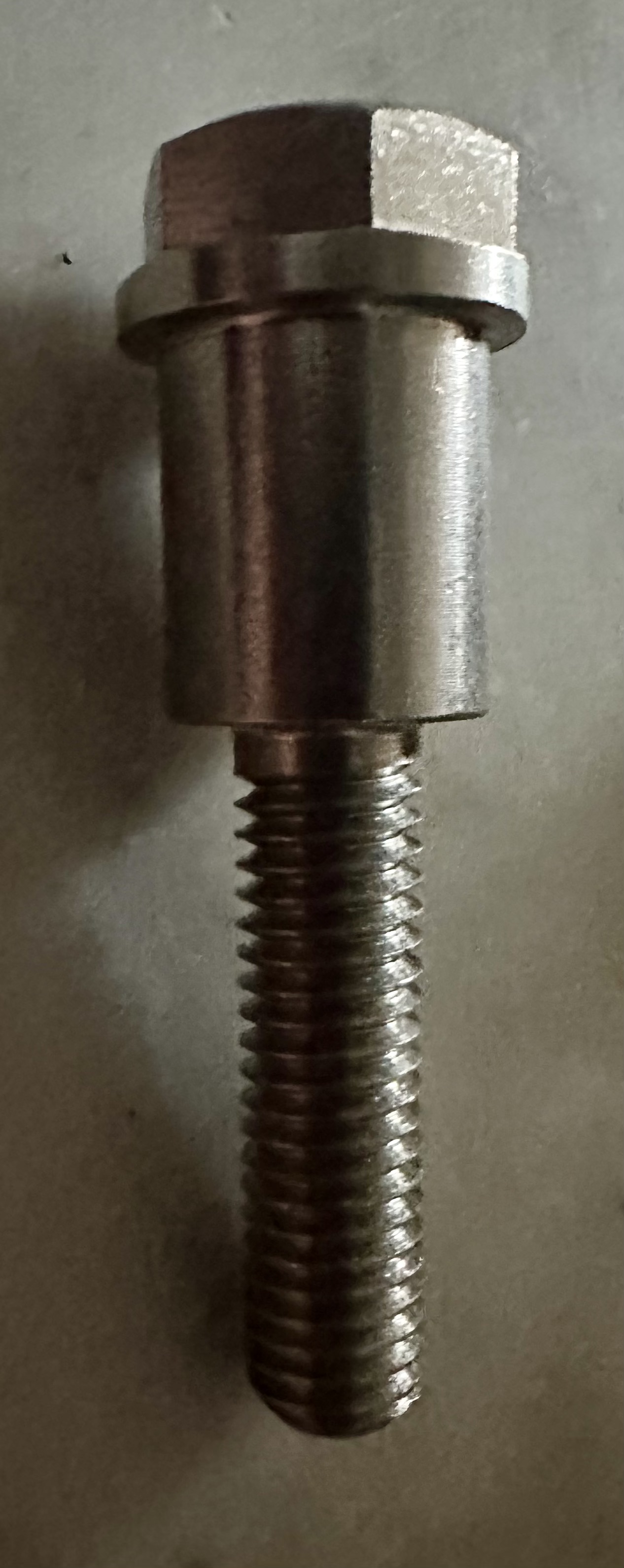

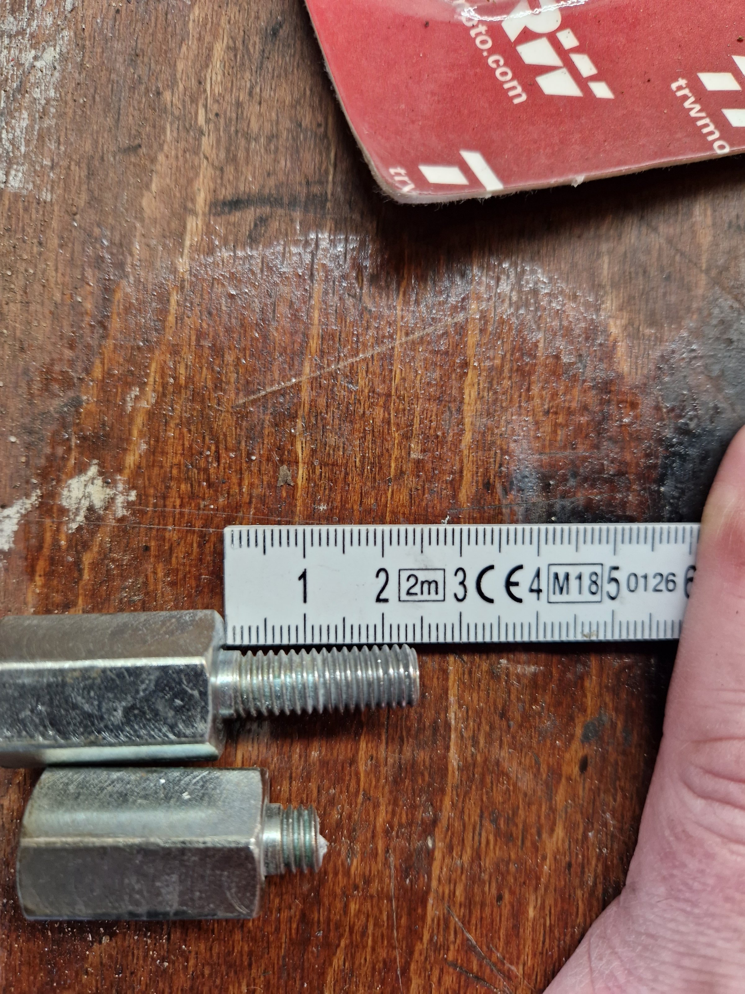

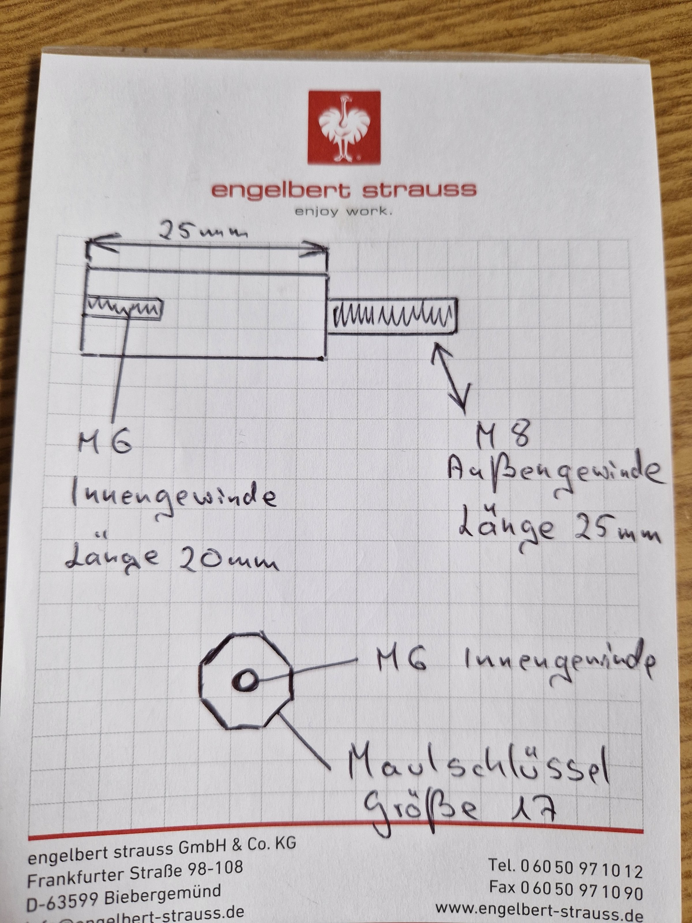

Ich bin auf der Suche nach dem Distanzstück für den Anbau einer Randabdeckung für meine BMW GS 1200 Bj.2007 ...
Damit wird der Bremssattel an die Schwinge festgeschraubt, ich habe da leider eine abgerissen, anderen Bremssattel besorgt, aber dieses Distanzstück ist nirgends aufzutreiben.
Vielleicht hat jemand von euch auch schon einmal dieses Problem gehabt und weiß wo man dieses Teil bekommt???
Natürlich habe ich schon eine Anfrage an den Hersteller der Randabdeckung gesendet,,,bis jetzt keine Antwort 🤷.
Im Anhang ein paar Fotos von dem Teil.
Innengewinde m6 für die Verschraubung der Randabdeckung,,, Außengewinde m 8 damit wird der Bremssattel festgeschraubt.
Vielen Dank schonmal im voraus 😎

Tja, warum ist das abgerissen?
Ich würde mir einen Sechskant Stab nehmen, auf der Drehbank die Gewinde andrehen, und gut is.
Alternativ den kaputten mit einer 10.9ér Madenschraube wieder reparieren, wobei da das gewinde M6 etwas kürzer werden würde(1,5-2x6 recht in der Gewinde Tiefe auch)

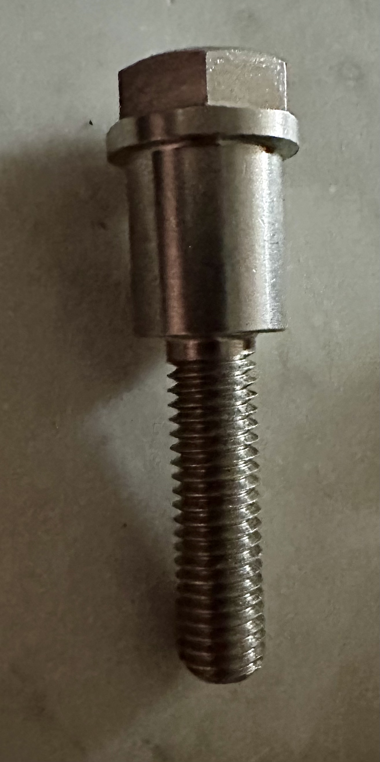

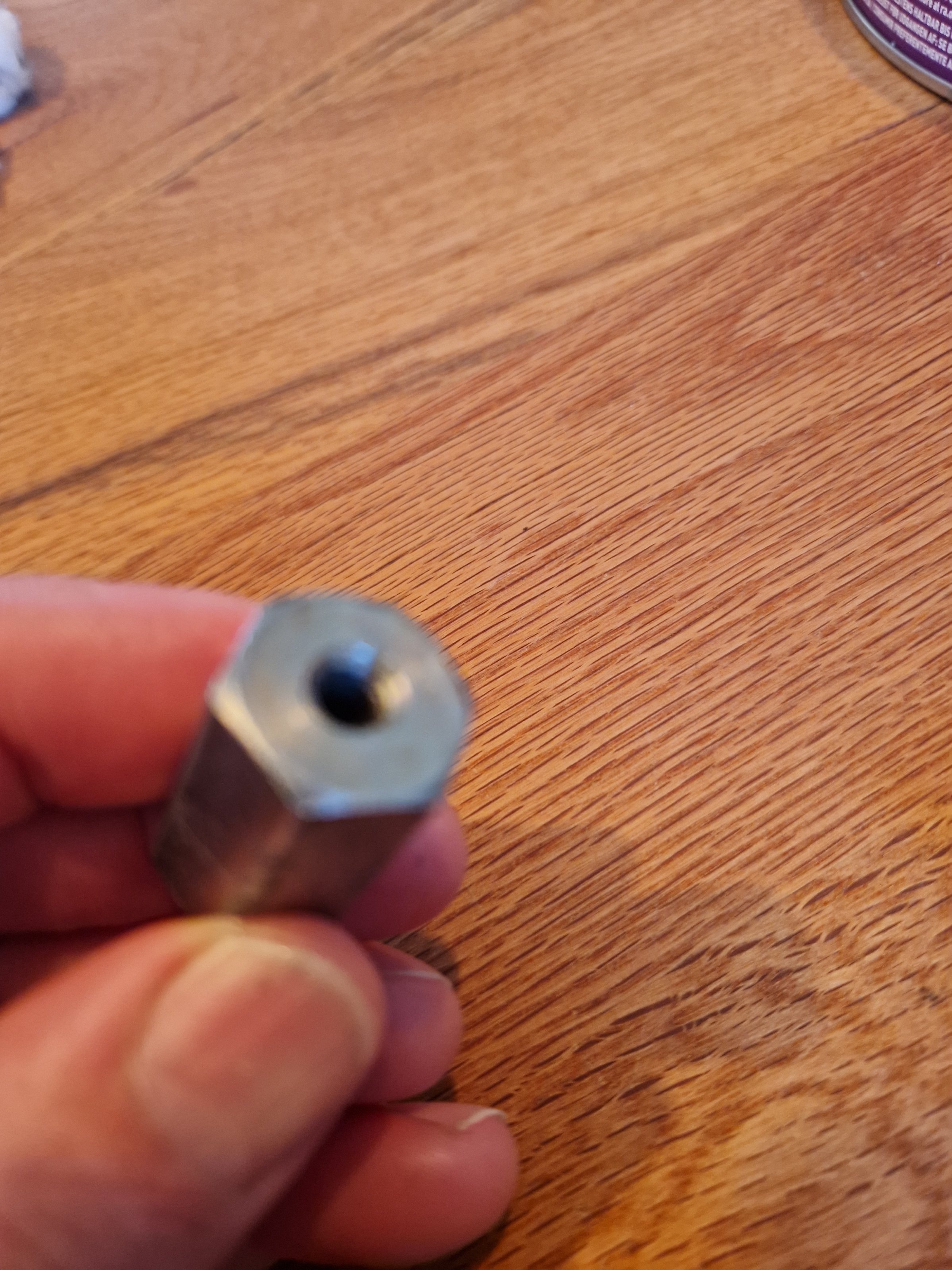

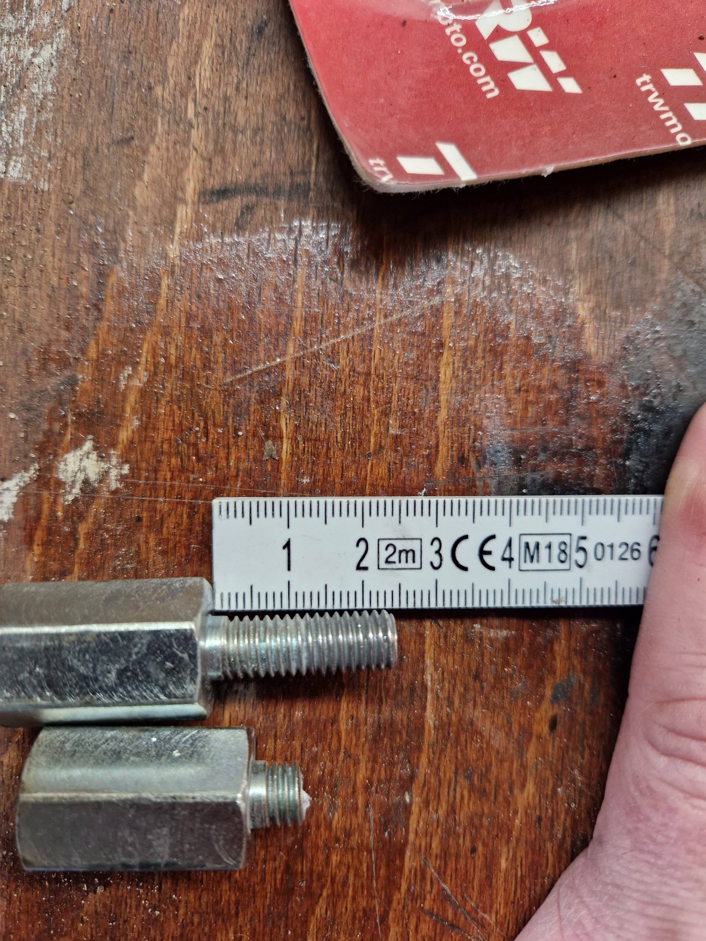

Hallo.
Die könnte passen....sind die Maße ähnlich?
Gruß Mario

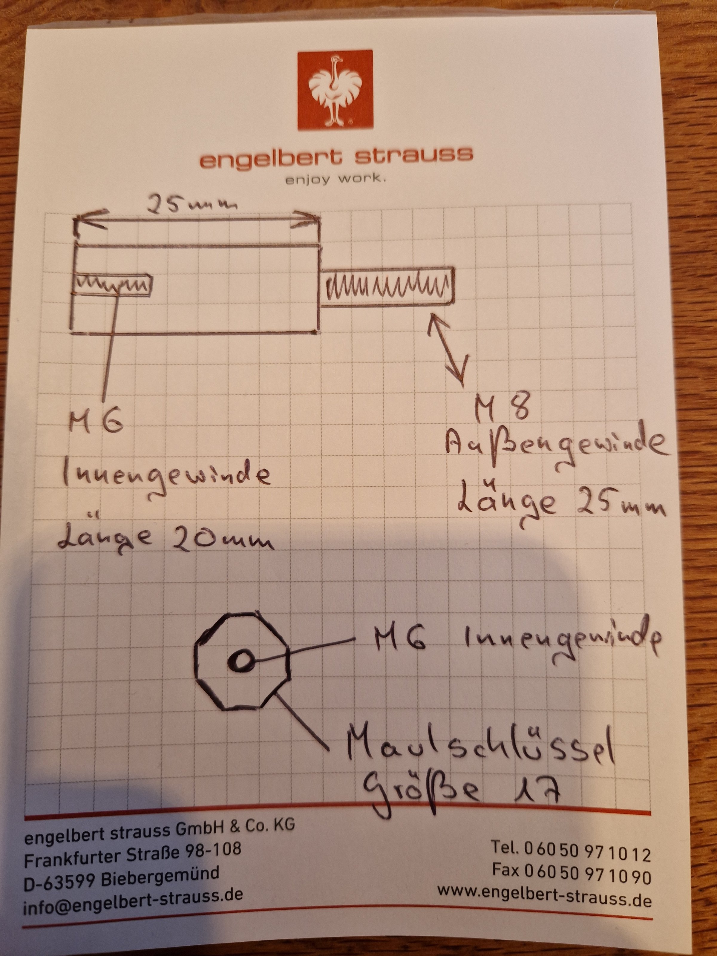

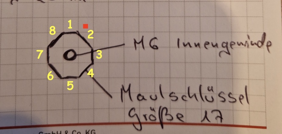

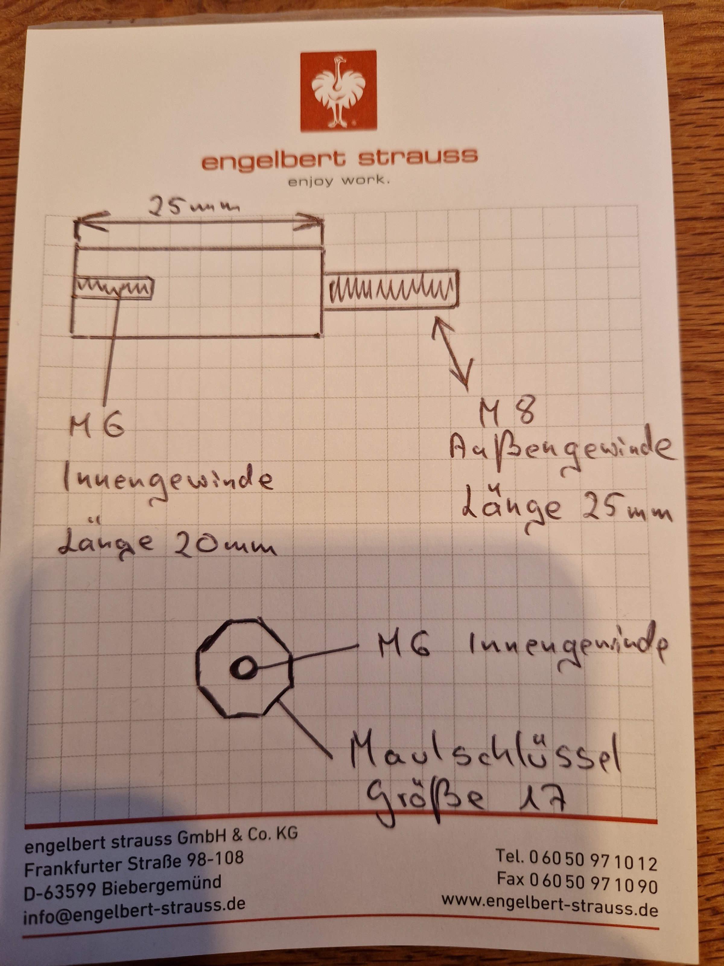

Mich hat Deine Zeichnung etwas verwirrt weil Du einen 8-Kant gemalt hast aber einen 6-Kant da liegen hast.
Die Abmessungen können passend gemacht werden.
Das zylindrische Teil ist 20mm nicht 25, dazu kann man aber ggf. eine Scheibe als Unterlage drehen.
Die Schlüsselweite ist 13mm die man aber mit der entsprechenden Unterlegscheibe ggf. auf 17(20) erweitern kann.
Der Fehler den Du gemacht hast liegt im Drehmoment.
Der Sattel ist im Original mit einer Schrauben M8X25-10.9-SI verschraubt.
Position 4
Zu der 10.9ér Schraube ist das Drehmoment von 24Nm zu verwenden und bezieht sich ganz klar auf die 10.9ér Schraube.
Das Zubehörteil, vermute ich mal, ist nicht aus 10.9 hergestellt.
Eher 8.8 oder schlechter.
Somit ist das verwendete Drehmoment zu hoch und ab ist die Schraube.

Hallo.
Ja ok, das war mein Fehler mit de Zeichnung 🙈
Ja die Schraube könnte ich tatsächlich passend machen.
Würdest du sie mir zusenden, und was bekommst du denn dafür?
LG Mario
