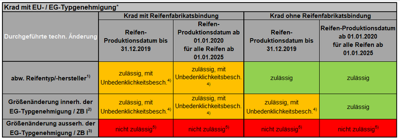

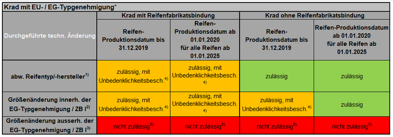

Es gibt nur ein Problem, wenn der Reifen eine DOT ab 01/20 hat. Dann erlischt die BE wenn icht eingetragen und nur eine UBS mitgeführt wird.
Hat man Reifen montiert bis DOT 52/19, dann ist die UBS bis zum 31.12.2024 weiterhin gültig.
Fazit:
Hat man vor auch weiterhin noch sein Motorrad zu fahren und sich z.B. 3 Satz des entsprechenden Reifens gekauft der eine DOT bis 52/19 aufweisst, so kann ich diese alle bis zum 31.12.2024 mit der UBS verwenden.
Ab 2025 müsste dieser Reifen und oder eine abweichende Reifengröße, oder auch bei einigen beides, dann fachmänisch von einem befähigten Prüfer nach §19/2 abgenommen werden müssen und die Fz. Papiere vom Amt durch die Erteilung einer neuen Betriebserlaubnis berichtigt werden.
