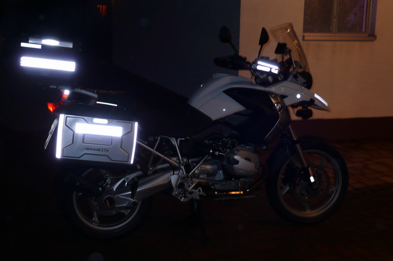

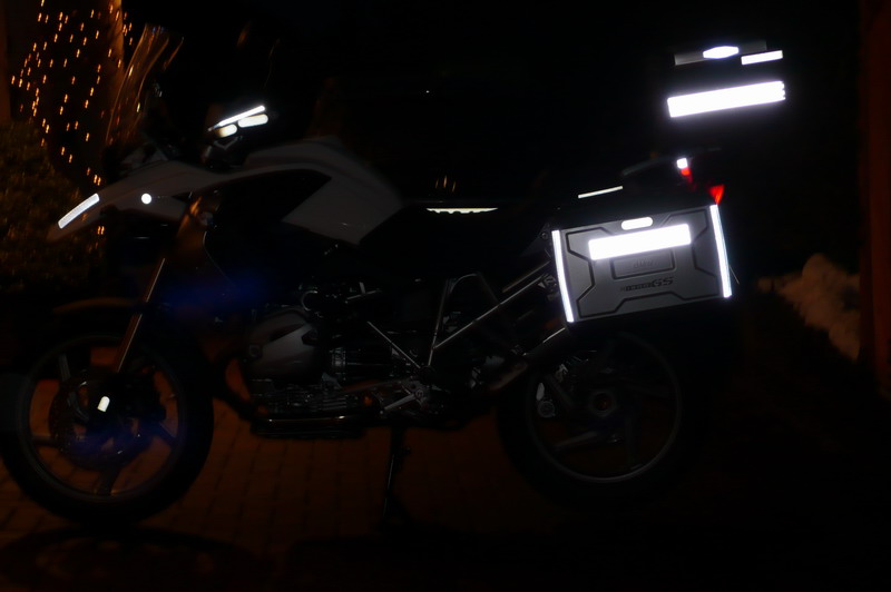

Hi, habe auf der Web Page nachgesehen, die Reflexfolien gibt es immer noch jedoch nicht für die Variokoffer der GS oder die Alu-Koffer der Adv.
Haben also heute meine Reflexfolienrollen genommen und selber die Zuschnitte gemacht und die an die Koffer und das Moped angebracht..geht einfach und die Folie haftet bei richtiger Säuberung des Untergrundes mit Reinigungsbenzin bombenfest..
Habe mal ein paar Aufnahmen mit Blitzlicht gemacht; die Reflexion ist so stark, das die Kamera den Rest nicht richtig belichtet, es sieht also genauso aus als wenn das Moped nur von Fremdlicht angestrahlt wird.

Hätte jemand Interesse an einem fertigen Klebesatz für die Alukoffer der F 650 GS / F 800 GS und R 1200 GS (inkl ADV)?
Folie ist die 3M Konturmarkierung Diamond Grade 983 (Reflexfolie) weiß(bzw. silber).

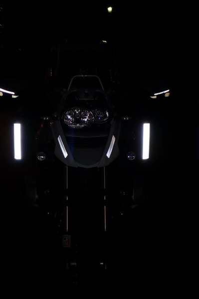

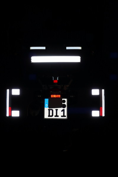

Bis heute bekomme ich nur Lob von meiner Aufkleberarbeiten, auch während der HU Treffen und in ADVRider. Du bist der Erste, der behauptet hat, dass es lächerlich sei.
Also, in Tagsüber sieht ja so aus:
Hinten:
Seitlich:
Und im Herbst hab ich auch mal "upgegraded":
man sieht die zusätzliche Reflexfolien auf dem Hinterradabdeckung. Es ist nützlich falls ich ohne Koffer fahre
