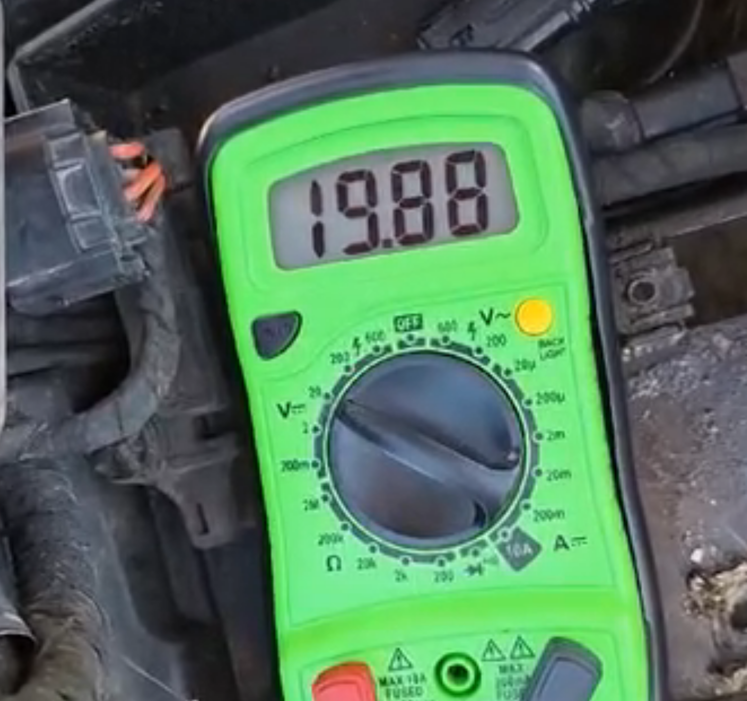

Multimeter sagt eindeutig: Lima funktioniert mit 15,9 Volt Ausgang Regler. (s Videos).
An der Batterie kommt aber nix davon an, die hat nach den Messversuchen mit fremdstarten nur noch 8,x Volt.
Alle Limawicklungen liefern, Kurzschluss ebenso ausgeschlossen wie defekten Regler (hab jetzt einen zuviel für schmale 240 €uronen in Barcelona erstanden).
Wer von den Schraubergrössen hier weiß Rat? Die Verbindung von Regler zur Batterie scheint mir keine Sicherung zwischengeschaltet zu haben, einen Kabelbruch in den 15 cm Länge halte ich für unwahrscheinlich, die Ecke ist ja gut geschützt .

Die Videos sind schon etwas verwirrend wie da gemessen wird.
Am unbelasteten Regler eine Spannung messen hat erstmal keine 100%ige Aussage.
Alles zusammenbauen - Multimeter schwarz auf Masse am Rahmen und dann mit der roten Messleitung an der Sicherung und Batterie messen, wenn da nix kommt
1 - Kabelbruch
-> suchen (Durchgangsprüfer & Ohmmeter) / prov. überbrücken
2 - Spannung bricht unter Belastung zusammen weil irgendwas defekt (LiMa / Regler / etc.) oder Kurzschluss
-> bei abklemmter Batterie an den Batteriekabeln messen ob dann Spannung messbar

Also ich bin immer noch der Meinung das man mit dem digitalen Multimeter am unbelasteten Regler der irgendwo frei am Moped rumhängt keinen verläßlichen Wert messen kann - siehe Video:
Das wäre definitiv zu hoch - fahr doch mal in eine Werkstatt z.B. Bosch Dienst die Bock haben sich das anzusehen.
Beim manchem Froindlichen hätte Bedenken das der eine Schnelldiagnose zu seinen Gunsten erstellt.

Ohne die Glättung der gleichgerichteten Wechselspannung durch eine angeschlossene Batterie ist der Messwert der „Gleichspannung“ nicht sinnvoll interpretierbar.
