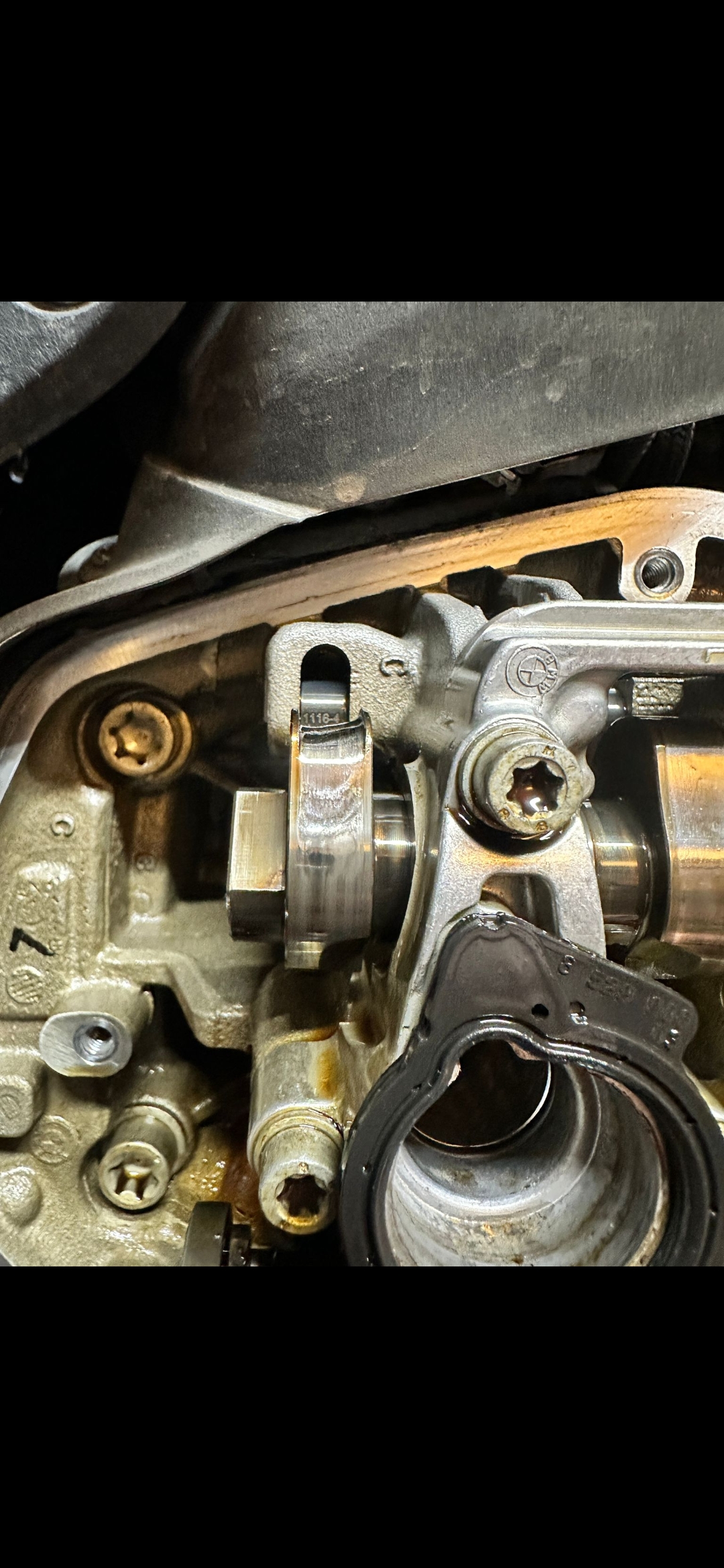

...etwas viel später...
vor der Wahl, ein Schlachtfest zu veranstalten wegen Geräuschkulisse auf den letzten 1500 km aus dem rechten Zylinder und mit der defekten Lima habe ich die Mattrote über Estimoto vertickt. Dankenswerterweise hat mir der Käufer das untenstehende Foto meiner Nockenwelle geschickt. Ca 1500 km vorher hatte ich die Auskunft bekommen "ist nicht schlimm, einfach weiterfahren", was hier im Forum auch oft beschrieben wird. Vor der Pyrenäen-Tour hatte ich noch die Ventilspiele gecheckt und grob optisch nichts erkannt. Dann wurde es immer lauter, mein Reisepartner brauchte keine Rückspiegel mehr um mich zu orten, das alles innerhalb von ca 500-600 km.
Und dann das:
Ja, ich habe eindeutige Geräusche ignoriert.
Musste ich aber bei der 1200er aber schon beim Einfahren (der Sack Murmeln beim Neukauf ist nach erst vorsichtigen ca 10-15.000 km verloren gegangen).
Ja, ich habe auf fast 115.000 km den Motor gut ausgelastet, auf der AB und im Gelände bei Szenarien und Aussentemperaturen, bei denen der Ventilator anspringen musste.
Wenn´s bei euch klappert, tauscht gleich die Nockenwelle, fahrt besser nicht weiter und erst gar nicht in Urlaub.
Dank an JP, hoffe ja Du schenkst ihr ein zweites Leben :-)
Den Spruch habe ich '91 auch mal von einem Honda Händler bekommen - kannste weiterfahren bis zum nächsten Service - sah dann nicht ganz so schlimm aus, war aber auch alles hin...
