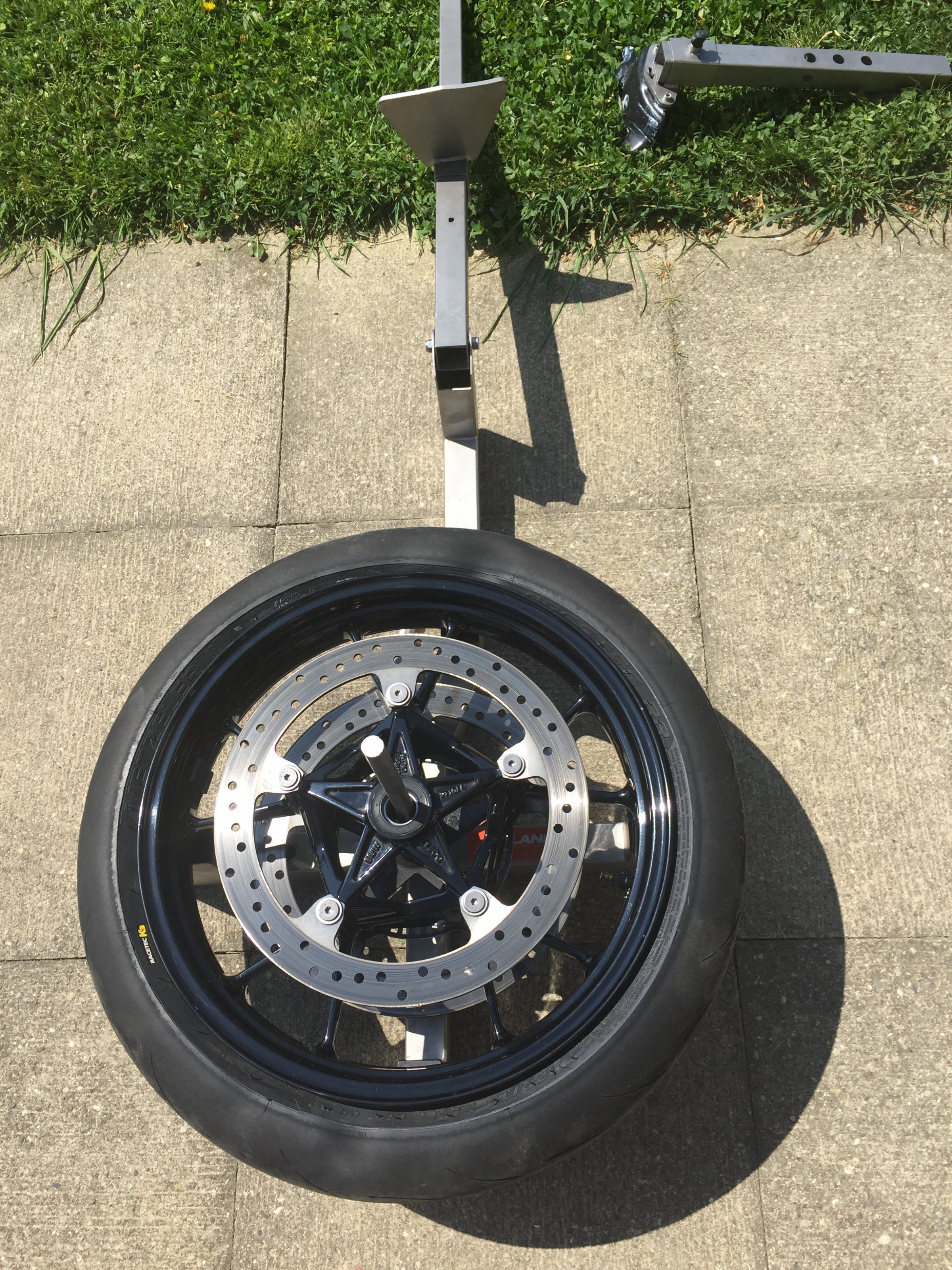

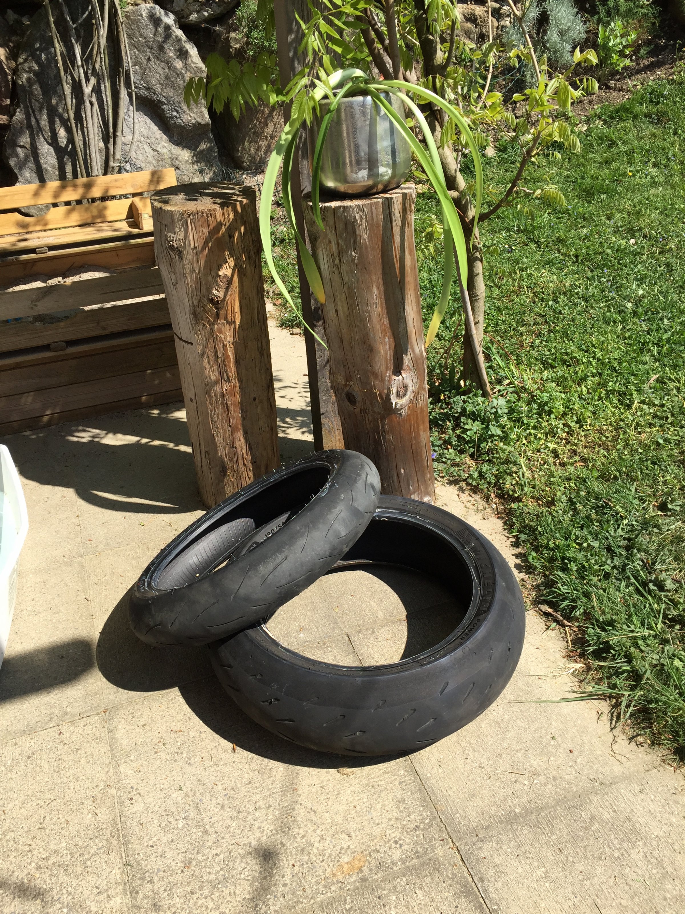

Ganz abgesehen vom Spaß- und Fitnessfaktor, den so ein Reifenwechsel mit sich bringt:
Jetzt sind wieder die alten Power RS drauf, und was soll ich sagen: die gefallen mir auf andere Art auch sehr gut. Sind viel komfortabler als die Racetec RR und fahren deutlich spielerischer als diese.
Serpel

Er macht bei der Montage des neuen Reifens denselben Fehler, den viele machen: Er legt die Ente (Montageschuh) mit beiden Knubbeln einfach oben auf, statt den Reifenwulst diagonal durch Schnabel und Schwanz zu führen. Erfordert mehr Kraft und schon das Material nicht!
