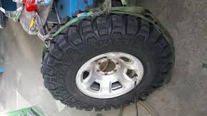

Wer die Reifen mit der Hand- oder Fußpumpe aufpumpen will, dem wünsche ich viel Spaß!
Bevor ihr damit beginnt: die Felge mit dem Reifen ein paar mal aus ca. 10 - 20 cm Höhe auf den Boden hüpfen lassen, der Reifen sollte aufrecht sein wie er später eingebaut wird und das Gummi auf den Boden treffen. Reifen/Felge dabei immer ein Stück weiter drehen. Sollte der Reifen dann immer noch nicht dicht genug an der Felge anliegen und die gepumpte Luft sofort wierder entweichen, bitte nicht die Internet Ideen mit entzündetem Feuerzeugbenzin oder Haarspray ausprobieren. Ein Spanngurt längs um die Reifenaufstandsfläche hilft da schneller und ungefährlicher weiter.
Foto gemopst bei offroad-forum.de um das Prinzip zu verdeutlichen. Und jetzt lasst krachen :skip:

Einfach die Felge ein paar Mal in den Reifen werfen, damit der Reifenwulst überall dicht am Felgenhump abschließt. Sonst pumpt man sich einen Wolf.
Danke, Hansemann, so war das mit dem Werfen gemeint.
