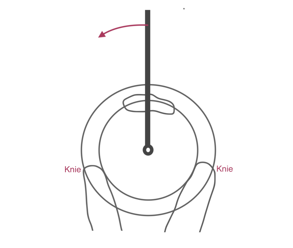

Der Ring ist auch bei Michelin aus Metall, bei den 4 Reifen der Power Serie sind die Radialgürtel aus Aramid und haben alle die gleiche Karkasse. Bridgestone baut traditionell stabile Karkasse und holt die Haftung aus dem Gummi.
Reifenniederhalter oder ein zusätzlicher Hydraulikarm wie bei der X-98 von Twinbusch halten den komplett rundum aus dem Felgenbett gedrückten Reifen zuverlässig und sicher gegenüber dem Montageschuh im Tiefbett. Dann klappt das auch wie bei Serpel bei niedrigen Temperaturen.
Bei den Handmaschinen sind Niederhalter echt sinnvoll. Wer mal erfahrenen Mechanikern zugesehen hat weiß, dass die sich oft mit dem ganzen Körpergewicht auflegen um den Reifen auf einem möglichst großen Bereich im Tiefbett zu halten.
Das ist der springende Punkt. Drum ist es eben gar nicht verkehrt, die Montage flach am Boden vorzunehmen. Dann kann man den Reifen direkt mit den Knien über einen weiten Bereich im Tiefbett halten und spart sich das ganze Zusatzgerät.

Statt der Knie gehen halt auch Niederhalter oder große Kabelbinder. Tut nicht so weh.

Aber eigentlich egal, ob mit Knien oder Reifenniederhaltern. Es ging um den möglichst weiten Bereich, den Hansemann oben angesprochen hat. Möglicherweise ist das die Ursache, dass sich viele hier so schwertun mit der Montage. Weil sie den Reifen nur punktuell ins Tiefbett drücken (mit Knie oder Reifenniederhalter :augenbrauen:).
