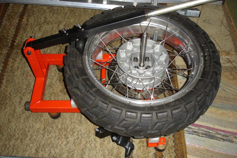

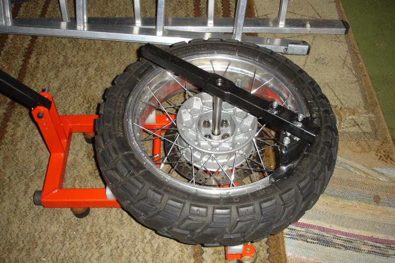

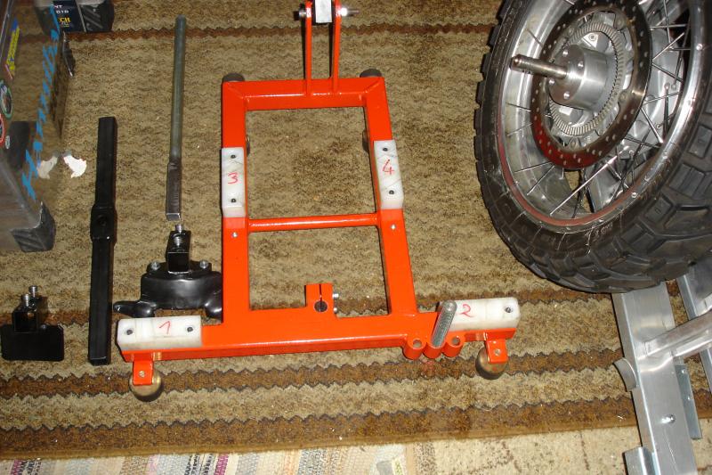

so, endlich sind die teile vom verzinken gekommen und ich konnte montieren.
es fehlen noch ein kegel für die zentrierung der hinteren felge und anschraubbare füße, aber das sollte nicht das prob sein.
blöd nur, dass mein anakee noch gut ist.

Hut ab, sieht von der Verarbeitung besser aus als die zu Kaufenden, wenn es jetzt auch noch funktioniert.
Was da alles dran ist, mehr ein Liebhaberstück, oder bist Du Jäger und Sammler und hattest alles so rumliegen und zweckentfremdet? :D
André
gravedigger
26.08.2010
85
AIC
R850GS
das mit den materialkosten hat sich in grenzen gehalten und das meiste kommt von ebay.
ich denke so 80 euro material inkl. dem kunststoffteil fürs abziehen.
das hat ca. 40 euros inkl. versand gekostet.
PS: spass am basteln - unbezahlbar

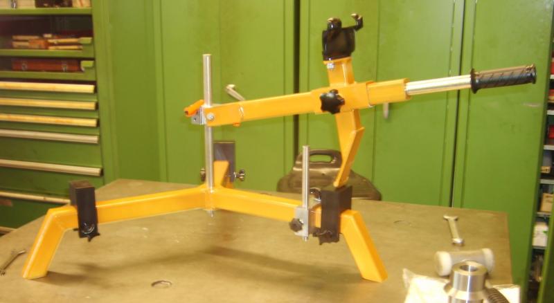

Hab mir über den Winter auch was gebastelt. Kaufteile Montagekopf den Rest vom Restelager.Funktioniert besser als erwartet.
Gruß Peter

supermotorene
Mahlzeit, welchen Wellendurchmesser hast Du verwendet??
Brauche 15mm glaube ich für meine Classic Trial Mopeds, ist natürlich ein wenig instabil???
Restgestell ist fertig, Abdrücker funtioniert schon, wenn ich eine Welle hätte , wäre ich fast fertig.
Gruß Rene
gravedigger
26.08.2010
85
AIC
R850GS
meine welle hat 15mm.
empfinde das ganze als recht stabil und erwarte keine probleme.
