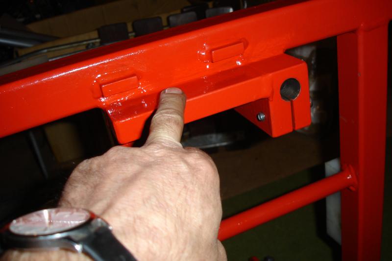

update.
das teil kippt nicht und verbiegt sich auch nicht wenn man den hebel mit aller kraft runter drückt.
jetzt muss nur noch der blöde reifen abgefahren werden, damit ich das teil testen kann.

update.
Hi
sieht gut aus was du dir da gebastelt hast, aber ich kann dir sagen daß sich das Teil beim montieren oder auch demontieren verdreht wenn du es nicht am Boden oder auf ner Werkbank sicherst.
Habe mir selbst ein Montiergerät auf Basis des GP503 gebaut und habe es mit einer Schraubzwinge auf der Werkbank fixieren müßen.
Spannend ist es vor allem bei den Reifen die schon etwas älter und härter sind :D
Aber das wird schon viel Spass mit deinem Gerät schön gemacht

Hi
das war bzw. ist mir bewusst .
ich wollte es einfach beim montieren mit 2 füßen an eine wand stellen und so arbeiten, dass es gegen die wand gedrückt wird....so zumindest der plan.
alternativ schweisse ich unten noch platten mit bohrungen an.

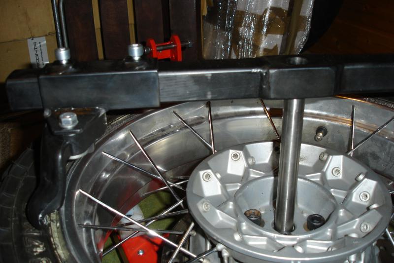

Hallo Hupe (Peter), wie machst Du die Höhenfeststellung des Montageschuhs? Sieht so aus als würde das bei Deinem Gerät fehlen, funktioniert trotzdem??

moin,
mein GP503 hat auch keine höhenfeststellung des montagefußes.
rutscht seit jahren auf der felge lang, ohne macken.
einfachste höhenfeststellung wären ein paar passend abgelängte rohre zum aufstecken auf die welle in der mitte.

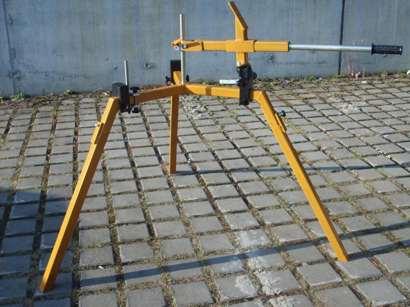

Richtig Profisionel sieht Dein Teil aus Respekt.Steffen hat da schon recht mit dem festmachen.Ich Habe meins so gebaut das ich es entweder im Schraubstock einspanne oder falls es mal nicht anders geht muß ich es halt mit meinem Körpergewicht fixieren.
supermotorene zu Deiner Frage:Es ist wie Larsi99 sagt der Montagekopf stellt sich gewissermaßen selbst ein.
Grüsse Peter

Jo, ihr habt Recht, stellt sich selbst ein, die Höhe vom Montagekopf.
Habe heute getestet, die 15mm Achse hat sich leider etwas verbogen, sollte St 52 sein, glaube ich aber nicht.
Auch muss ich nochmal mit der zentrierung der Reifen schauen, die Sache mit den gedrehten Konusteilen funktioniert so auf Anhieb nicht besonders, drücken sich hoch weil der Konus nicht flach genug ist.
Werde es jetzt mal mit normalen Hülsen mit Bund versuchen, sollte besser klappen.
Problem ist das ich mehrere Moped habe, da muss ich gleich eine handvoll Adapter drehen:mad:.
Vom Prinzip her funktioniert mein Gerät auf jeden Fall gut, mit ein bischen Übung und den richtigen Adapterstücken, sollte das wechseln in gut 5 Minuten klappen.

Habe heute getestet, die 15mm Achse hat sich leider etwas verbogen, sollte St 52 sein, glaube ich aber nicht. ...
moin,
ja, diese winzige durchführung an der nabe der 11xer räder ...
ich hatte damals schon überlegt, auf 20mm an der nabe aufzubohren :D
zum handling:
eine verlängerung zum drehen NUR an der seite mit dem fuss einstecken. gegenüber des fußes sind die hebel ungünstig.
desöfteren hilft es auch, den querbügel mit dem fuß auf beiden seiten zu fassen und zu drehen. besonders bei den dünnen achsen.

zum handling:
Und die Auflageböcke für die Felge flach halten, sonst steht die dünne Achse schon einige cm frei, bis sie in die endlich durch die Radlager geführt wird. (nur blanke Theorie, hab bisher nur den Montagefuß hier liegen:o)
André
und jetzt bedenke noch zusätzlich, dass das hinterrad der einarmschwinge keine breite führung durch radlager hat sondern nur 20mm in der nabe ... :rolleyes:
deine szene gilt fürs vorderrad und da passt auch ne 19mm-achse (bei der 11x0er) oder noch dicker.
