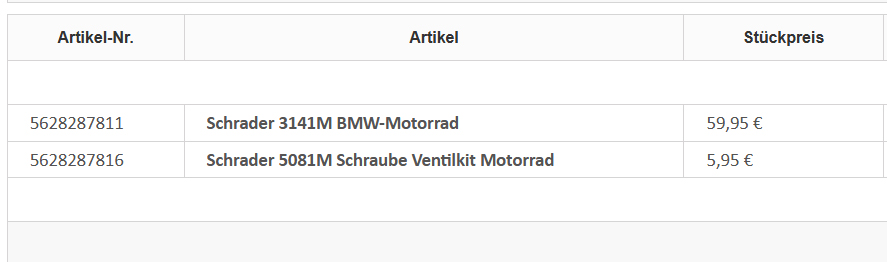

Das müßte diese Schraube sein.
Schrader 5081M Schraube Ventilkit Motorrad - Autotechnik24 Onlineshop
Ich schau gleich mal auf meine Rechnung.
edit:
Stimmt so, ist die Schraube 5081M für Gußfelgen.

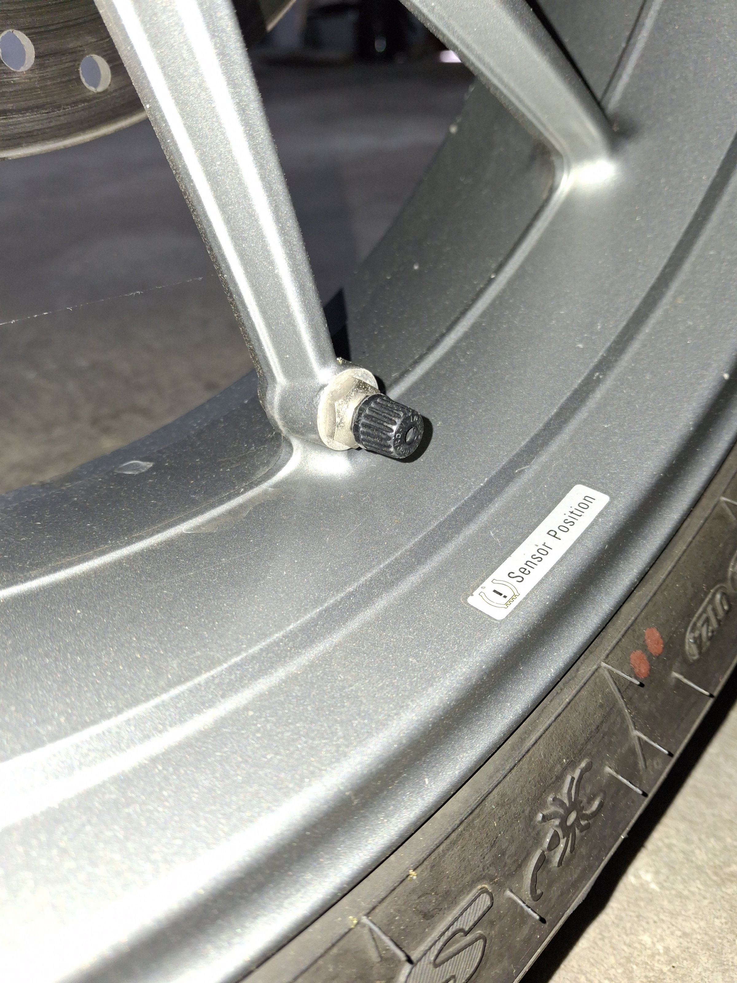

Da Reifenwechsel ansteht, mein vorderer Sensor ab und an rumzickt werde ich auch gleich die Sensoren tauschen. Frage: Die von dir genannten Sensoren , zzgl. dem Ventil-Kit müssten dann zu meinen Felgen passen? Siehe Bild Danke!

Ich habe mir letztes Jahr den Hinteren Sensor(Schrader 3141M) mit Schraube (5081M) bei Autotechnik 24 bestellt und eingebaut! Bin dann nach dem Telefongespräch 2Kilometer gefahren und der Sensor hat sich selber angelernt ! Das aktivieren ist nur nötig wenn beide Sensoren getauscht werden laut Auskunft da das Steuergerät nicht weiß welcher Vorne oder Hinten ist!

Bei mir hat genau das nicht funktioniert, ich konnte stundenlang durch die Gegend fahren, nur der Bestandssensor wurde erkannt, der neue nicht.
Erst Motoscan und der Sensoraufwecker haben geholfen.
