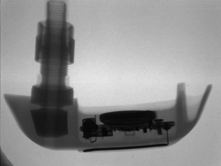

Die Batterie zu wechseln ist garnicht so das große Problem. Sie ist auch nicht vergossen (hört sich nach rund-rum-Verguss an), es ist lediglich eine Gummischicht über der Batterie, die man mit einem Cuttermesser aufschneiden kann. Dann folgt das eigentliche Problem: Die Kontaktlaschen an der Batt. sind Punktgeschweißt. Die obere Lasche zu lösen geht noch, die untere Lasche abzubekommen ist da schon schwieriger.
Hier mal so´n Ding im Röntgengerät:

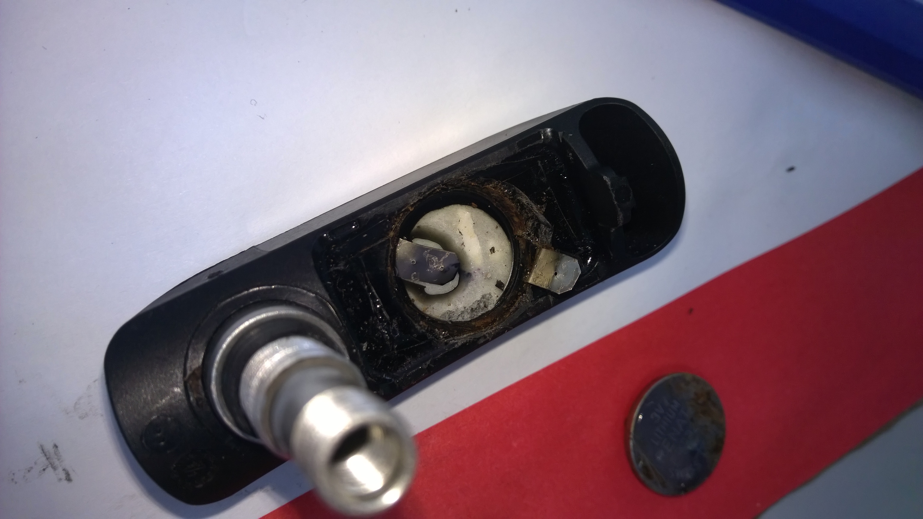

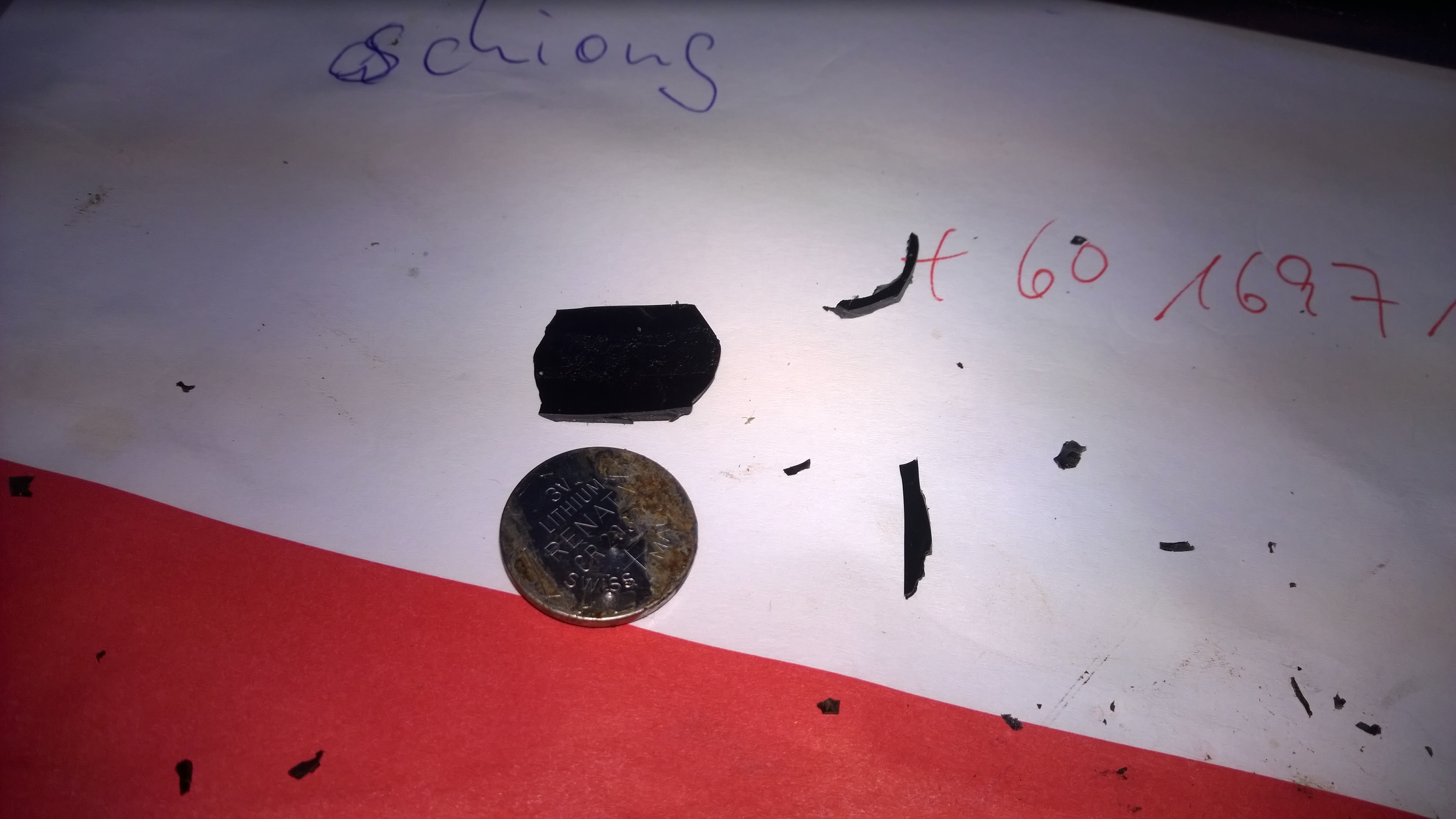

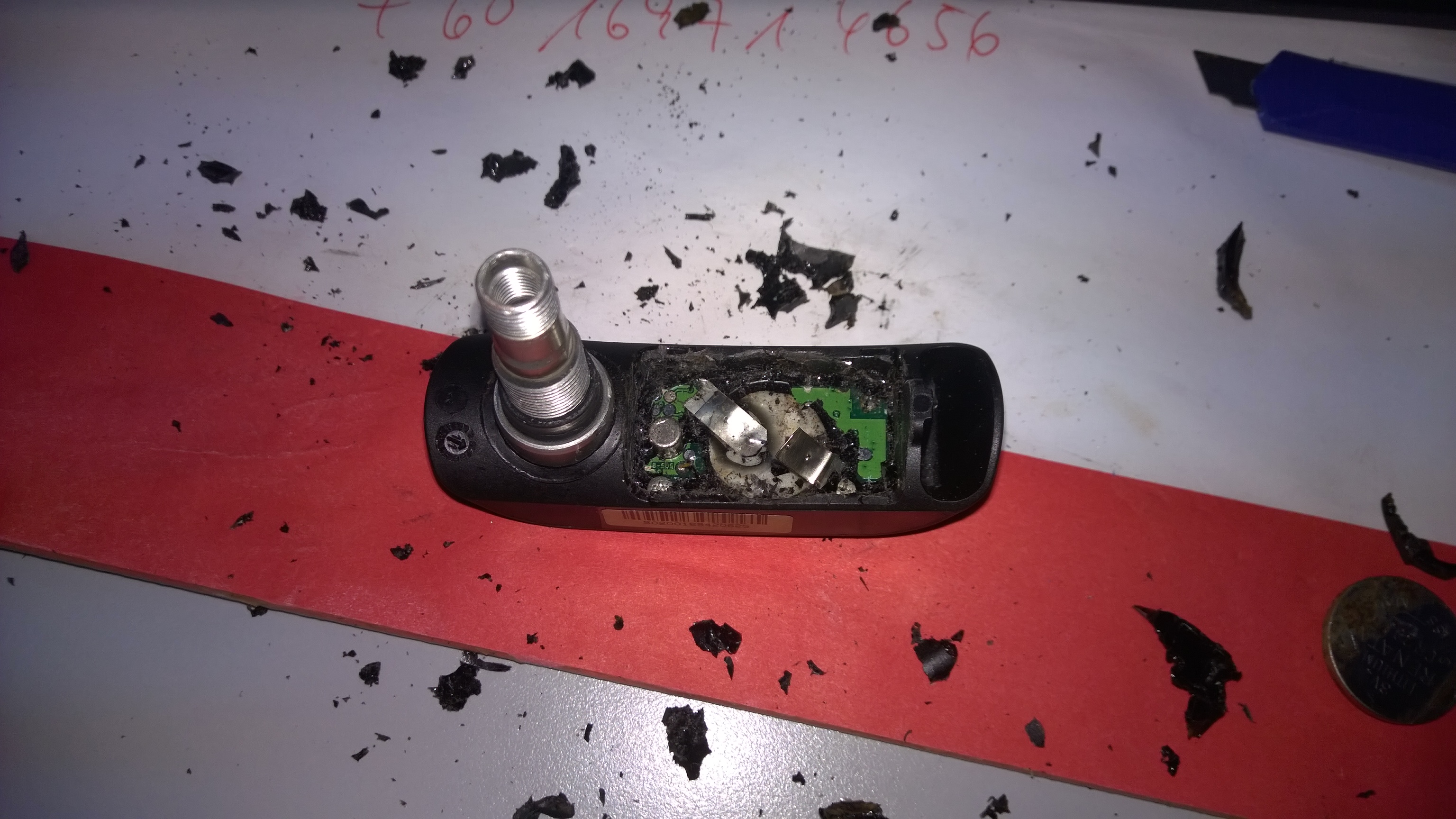

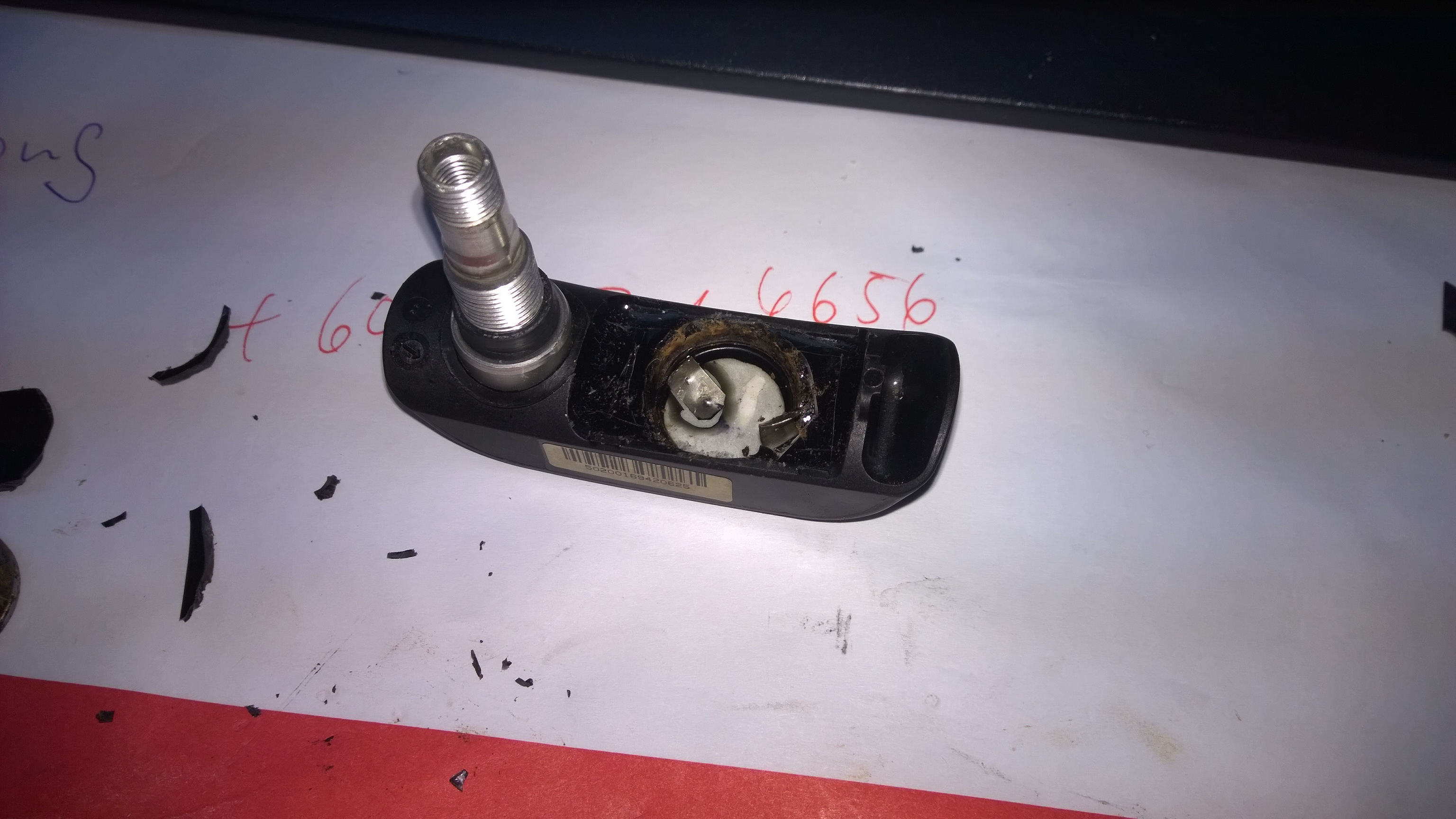

"In den Griff bekommen ?".....Ja, irgendwie schon. Beim hochbiegen der oberen Batterielasche habe ich diese zu weit nach oben gebogen, sie brach ab und schon hatte ich sie "im Griff" ;) . Danach hab ich mir kurzerhand einen neuen Sensor geholt, weshalb ich den Preis so genau kenne (99,85€).
Die Batteriebezeichnung: CR2032

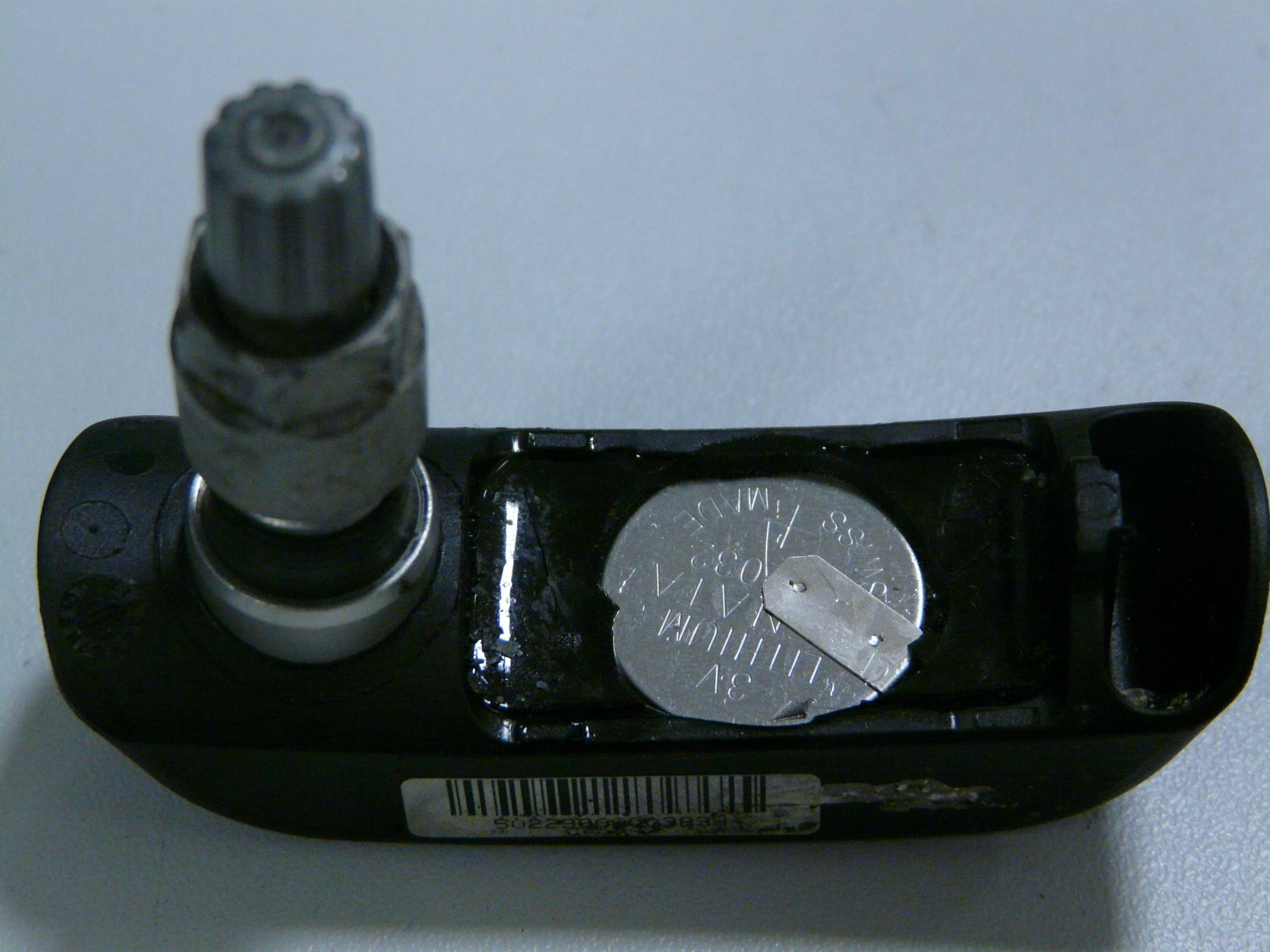

Hi zusammen,
Auseinanderbauen geht.
Aber die untere Lasche an die Batterie anloeten und den gummiartigen Verguss rechts und links neben der Batterie vom Plasticgehaeuse wegzukriegen duerfe Spass werden.....
