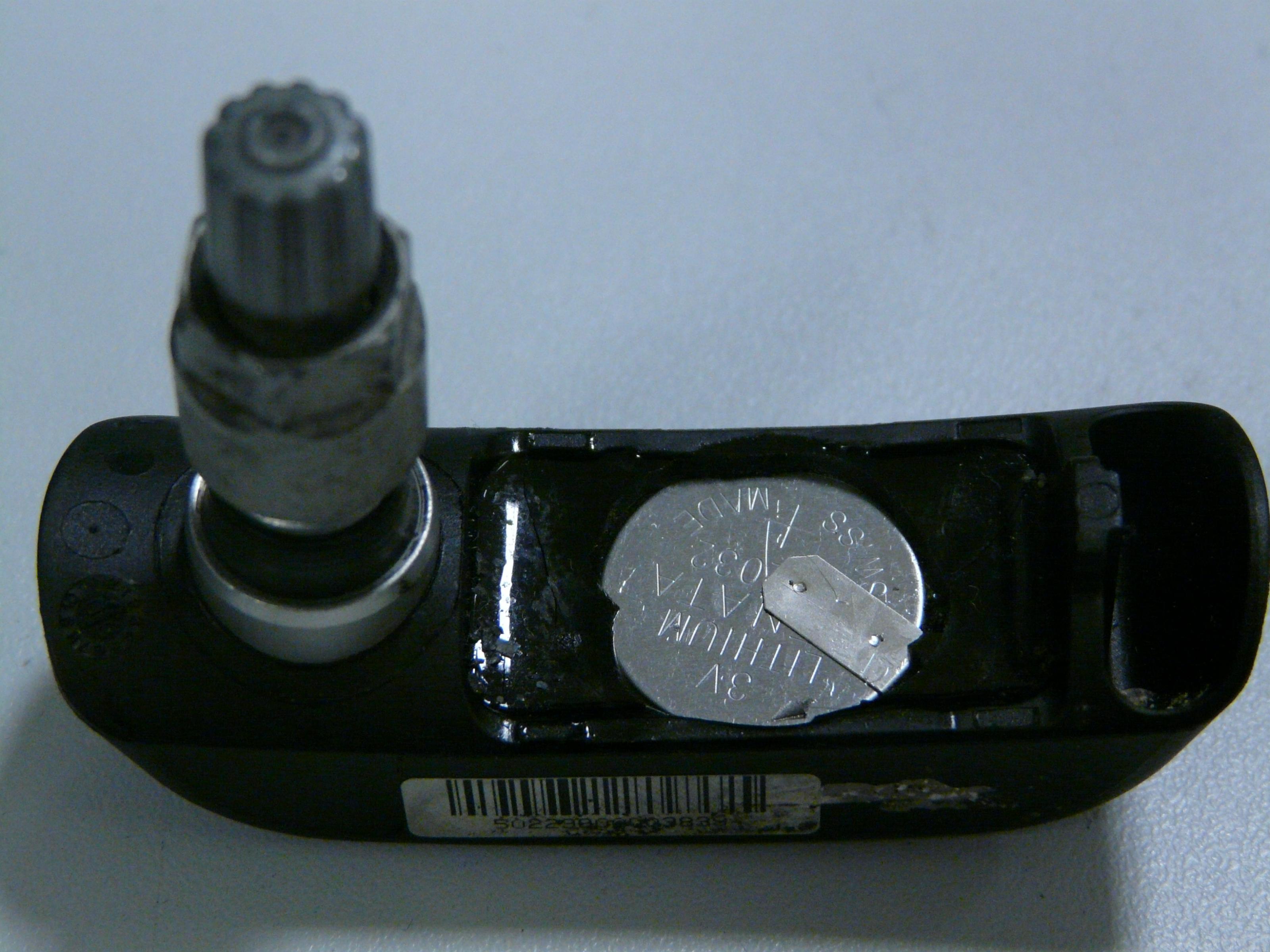

Die Batterie zu wechseln ist garnicht so das große Problem. Sie ist auch nicht vergossen (hört sich nach rund-rum-Verguss an), es ist lediglich eine Gummischicht über der Batterie, die man mit einem Cuttermesser aufschneiden kann. Dann folgt das eigentliche Problem: Die Kontaktlaschen an der Batt. sind Punktgeschweißt. Die obere Lasche zu lösen geht noch, die untere Lasche abzubekommen ist da schon schwieriger.

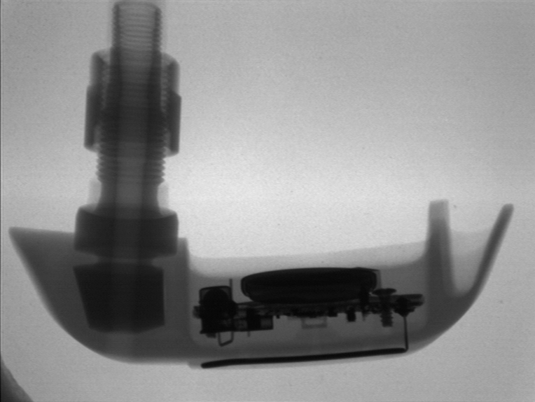

Hier mal so´n Ding im Röntgengerät:
...und hier die Batterie unter der Gummischicht:
BMW-NL-Berlin wollte 99,xx€ für einen Sensor haben.
Find ich geil das du das ding einfach mal geröntgt hast =)
Hat ja auch nicht jeder die Möglichkeit dazu hehe
Daumenhoch

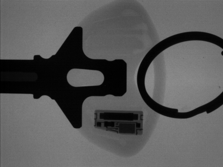

Ich brauche das Röntgengerät für meine Arbeit. Was kann ich denn dafür, dass da manchmal ein Reifendrucksensor oder ein Schlüssel drinnen liegen bleibt :rolleyes: ?
Schlüssel.jpg....hier mal das Gegenstück zur Ringantenne.

"In den Griff bekommen ?".....Ja, irgendwie schon. Beim hochbiegen der oberen Batterielasche habe ich diese zu weit nach oben gebogen, sie brach ab und schon hatte ich sie "im Griff" ;) . Danach hab ich mir kurzerhand einen neuen Sensor geholt, weshalb ich den Preis so genau kenne (99,85€).
Die Batteriebezeichnung: CR2032
Die Batterie selbst kostet nur 4,90 EUR - das weiß ich, weil ich die 2032er auch in meiner Polar Uhr habe...

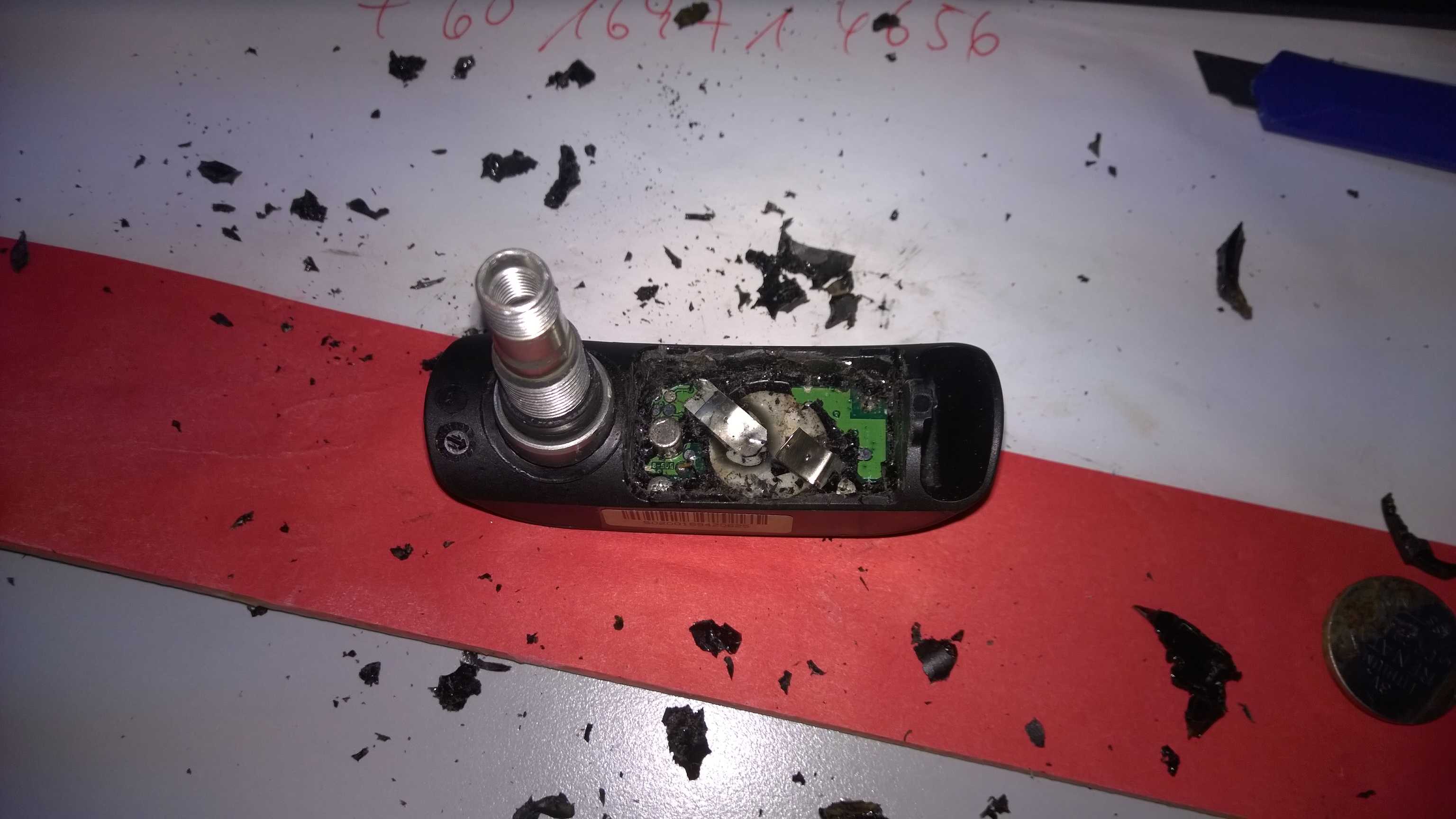

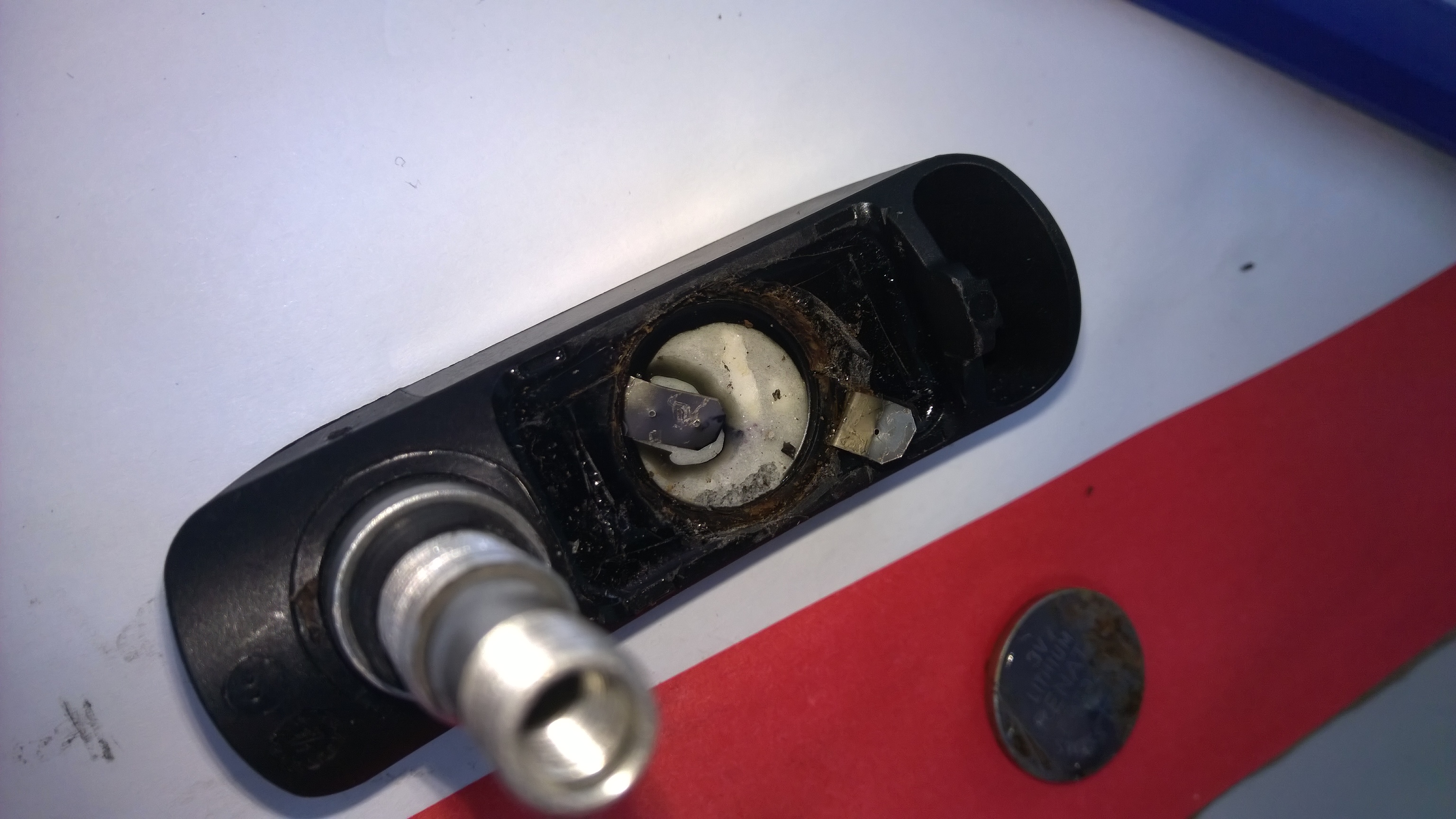

Anleitung zum aufmachen mit video siehe unten

Ich habe nochmal ein wenig recherchiert, da bei mir demnächst 2 stk der RDC geber fällig wären ( > 200 € nur material :( )
Das gehäuse zu öffnen & den gummi weg zukratzen sollte kein problem sein
Die CR 2032 ist eigentlich eine Batterie mit "lötfahnen" die direkt auf die platine gelötet wird, das sieht dann z.b. so aus
Knopfzelle mit Lötfahnen CR1616 3V print Platine Print batterie Lötfahne | eBay (Anzeige)
Es wäre also richtiger, die komplette Batterie von der Platine abzulöten und eine neue anzulöten.
Nach dem Bild von Andreas ist es aber scheinbar nicht möglich, die Platine von "unten" anzulöten
http://www.gs-forum.eu/attachments/...ige-bezugsquelle-wp_20141016_09_02_25_pro.jpg
Deshalb würde ich hier die alte Batterie nur entfernen und die Halte Laschen in Geber Gehäuse etwas kürzen. Diese Laschen dann mit einem Stück Sandpapier oder einem Dremel anrauhen. Dann kann an diese "rauhe stelle" direkt ein Kabel angelötet werden
Die CR 2032 batterie gibt es auch mit Kabeln dran, dann nennt es sich z.b. CMOS Backup Batterie
AccuCell CMOS Batterie CR2032 mit Stecker, Backup Lithium Batterie - Akkushop.de
Die Kabel kann man einfach abisolieren und nun an den Lötpunkt der Fahne anlöten ( Polung Beachten - Rot = PLUS)
Die neue Batterie würde ich nun einfach auf die Rückseite des Sensors kleben, das Loch kann man dann mit Silikon oder Heisskleber verschliessen - Imho wäre das Verschliessen des Lochs gar nicht nötig, da der "drucksensor" sowieso als Bauteil selber dicht ist..
Wenn dann alles zusammen gebaut ist, zur sicherung des bauteil noch ein passendes stück Schrumpfschlauch überziehen und mit Fön einschrumpfen, danach hält das ding garantiert bombenfest drauf ! :p.. ein passendes stk schlauch muss man raussuchen - hier exemplarisch SDH 50-4: 1er Pack 4:1 Schrumpfschlauch, 50,4mm schwarz bei reichelt elektronik
Falls das Modell "Backup Batterie" nicht erhältlich ist würde ich so eine nehmen http://www.reichelt.de/Knopfzellen-...2&ARTICLE=24490&GROUPID=4242&artnr=CR+2032P-V
Hier sind dann die kabel jeweils an die Lötfahnen passend anzulöten und mit einem kleinen schrumpfschlauch zu isolieren, den 2ten printmontage pin kann man ja ab knipsen
Es wäre natürlich auch möglich die cr 2032 (230 mAh ) durch ein stärkeres Modell (ca. 950mAh ) zu ersetzen http://www.akkushop.de/de/renata-cr2277nfh-2er-print-lithium-batterie-701103/
wichtig sind nur die 3V spannung und die polung zu beachten

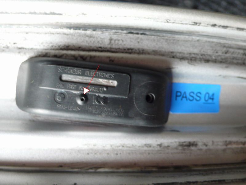

Anhang : so ein kleiner drucksensor sieht ungefähr so aus
http://www.pressebox.de/uploads/thumbnail/width/400/height/320/id/414776.jpg
Der druck sensor selber bekommt den druck vermutlich durch dieses kleine loch
deshalb sehe ich eigentlich keine notwendigkeit, nach dem batterie tausch unten alles wieder zu "versiegeln" ..
