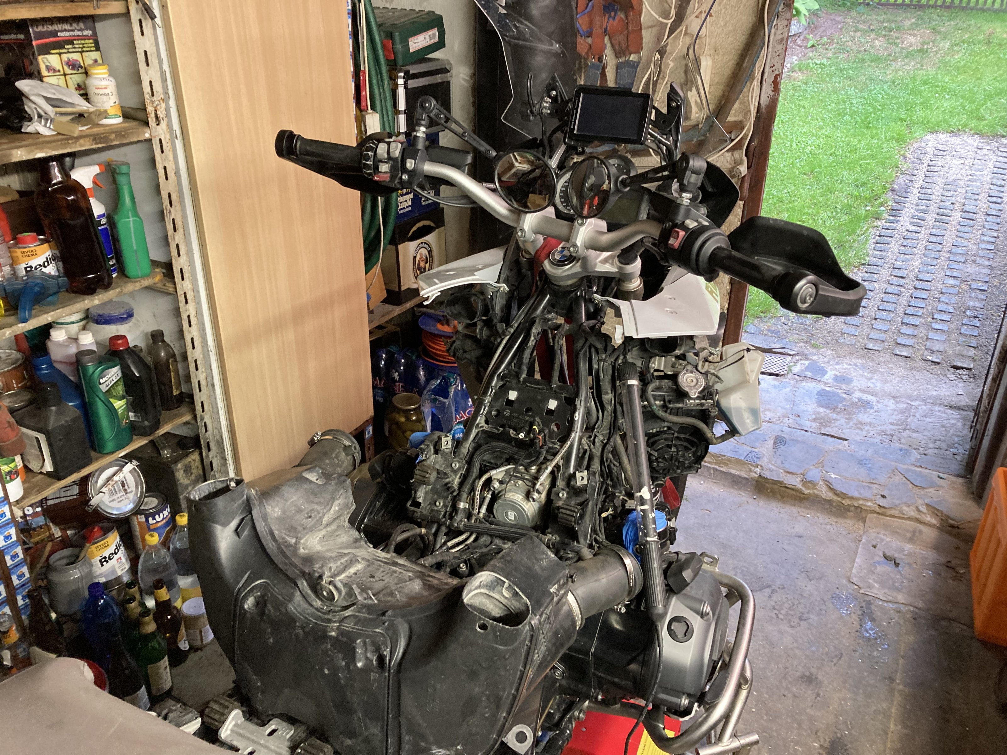

So nach einigen Monaten brauche Ich wieder hilfe. Seit den Ich einen r1200r 2015 motor in meine 2016 Gs adv eingebaut habe, habe Ich problem mít dem Leerlauf. Motor hat 8000 KM gelaufen. Ich habe Nachdem Problem

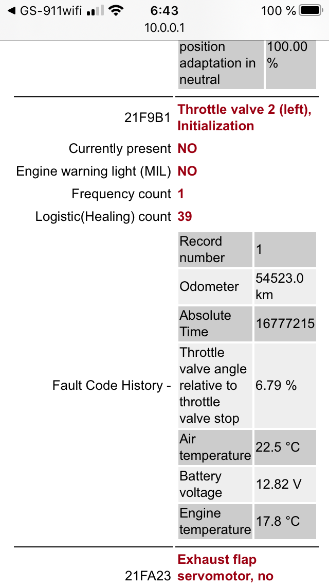

neue Kerzen, neue beide Drosselklappen eingebaut, alle kabel kontrolliert und das diagnostikgerät schreibt 2 fehler:
  • Initialization der linken klappe, obwohl Ich die fur eine neue ersetzt habe
  • implausible voltage am getriebesensor (nach dem wechseln fur einen neuen auch)
kalibrieren habe Ich bez der klappe gemacht hat nichts gebracht und beim gangsensor habe Ich es nicht geschaft.
Wenn das Mororrad kalt ist und Ich starte das erste mal, geht das motor nach zirka 20 sekunden aus. Dann nicht mehr…
ubrigens, Ich hatte ein 2017 getriebe Durch BMw bekommen aber jetzt ein 2015 eingebaut… kann es auch in der eingespielten software liegen?
Kann mír bitte jemand sagen, was Ich noch schauen soll? Z.b. Druck der einspritzdüsen ? Sensoren im Auspuff? Lufttemperatur sensor? Wo finde Ich bitte die datten, die iO und NiO sind?
danke na alle!!

Initialisierung alleine wird wohl nicht reichen. Die Klappe muss den vollen mechanischen Weg fahren und dabei kalibriert werden. Das dann am besten bei beiden Klappen. Keine Ahnung ob Fremdsoftware das auch kann (Motoscan?)

Du brauchst ein Auslesegerät mit dem du die neuen Drosselklappen anlernen kannst.
Sie fahren komplett auf und zu und und 2 weitere Stellungen (35 und 70 % glaub ich)
Das mit der Auspuffklappe kann auch Ursache sein wenn sie nicht richtig funktioniert.
Zu dem Getriebesensor kann ich dir nichts sagen, einfach mal messen wieviel Volt anliegt die Sollwerte müssten im Handbuch stehen.

So am Ende war das nur die Kalibrierung der Drosselklappen :) alles geht wieder…
