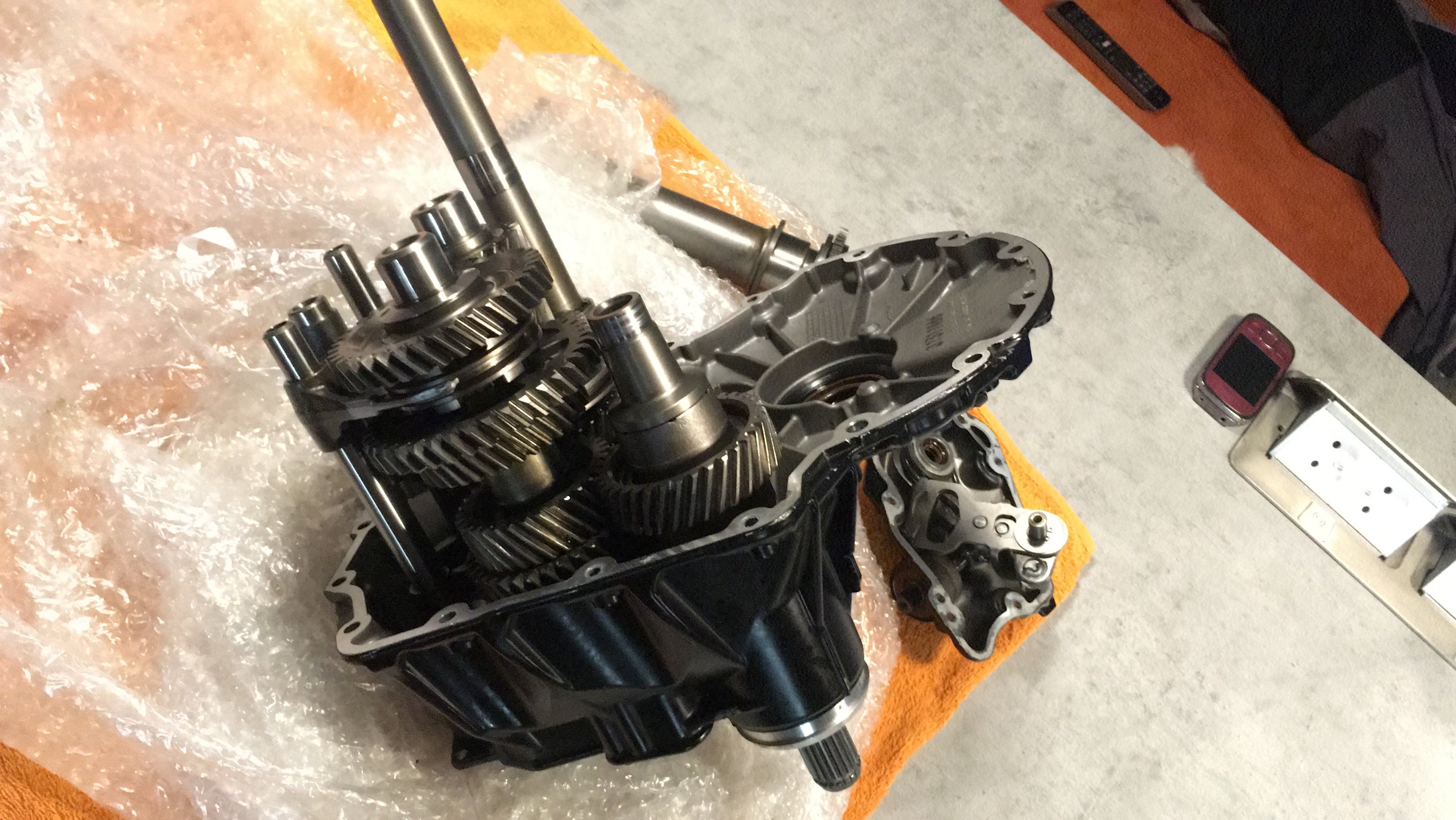

hier kannst du schauen wie das zusammengebaut wird :)

Nils, Ich sitze schon eine Woche jeder Abend und sammle alle Infos dazu. Dann Habe Ich noch das neue/alte Getriebe was 12000km hat auf dem Tisch und da mache Ich mich auch schlau :-D. Also jetzt bleibt nur zu beginnen. Nein 2700 Euro für neues Getriebe und mindestens 1000 Euro für den Wechsel will Ich nicht rausgeben. Auserdem will Ich mein Motorrad besser kennenlernen 😬 Also mal schauen. Habe schon einige Sachen hinter mir auf alten Mopeds. Habe die GS Neu gekauft, jetzt ist die nicht mehr in Garantie, Also ist es mein Bier :-)

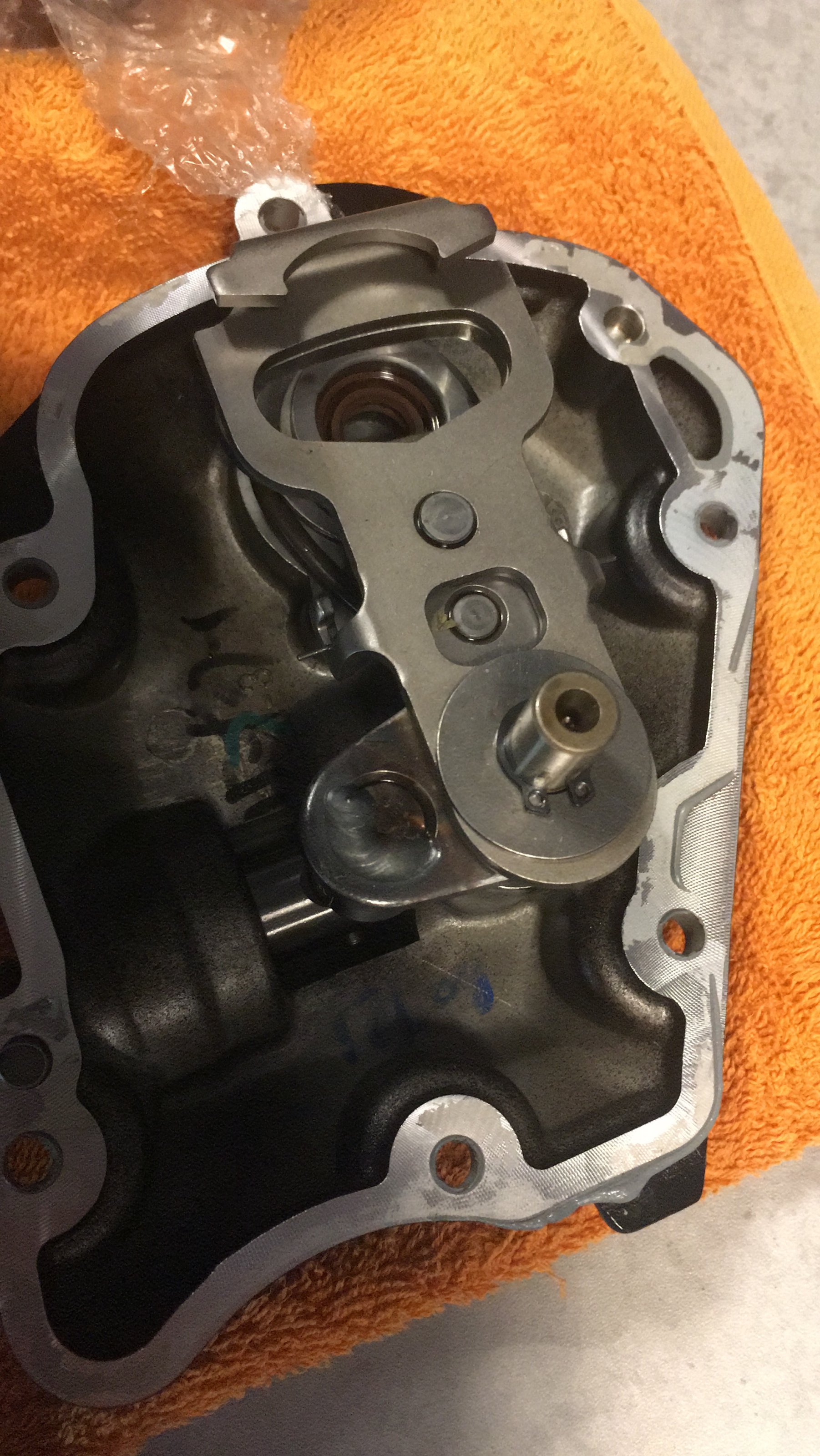

In Arbeit... hab den hinteren Deckel Am Getriebe abgemacht aber da ist alles iO :) Also entweder Schaltkulisse oder Gabel :) weitere Fotos kommen Am Wochenende :)
Bei dem Zerlegen Habe Ich ein paar Schrauben entdeckt die nicht originál Bmw waren (würde bis jetzt nur bei BMW servis gemacht) . Weiter Habe Ich eine defekte Unterlegscheibe unter der einspritzdüse entdeckt und lose schrauben Am linken VentiLdeckel....
gruß David
