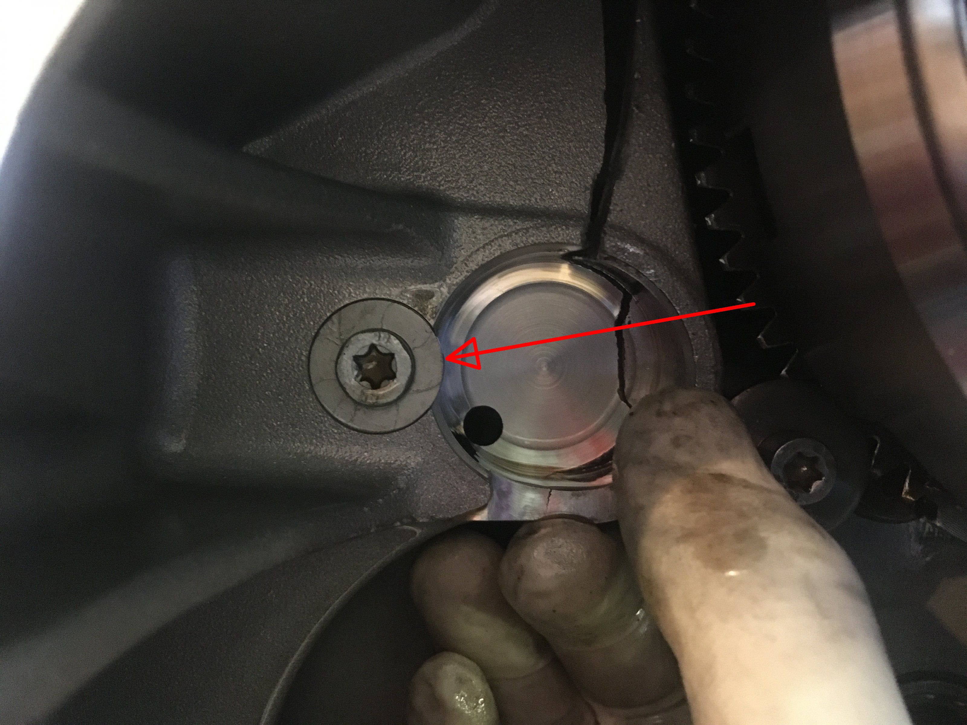

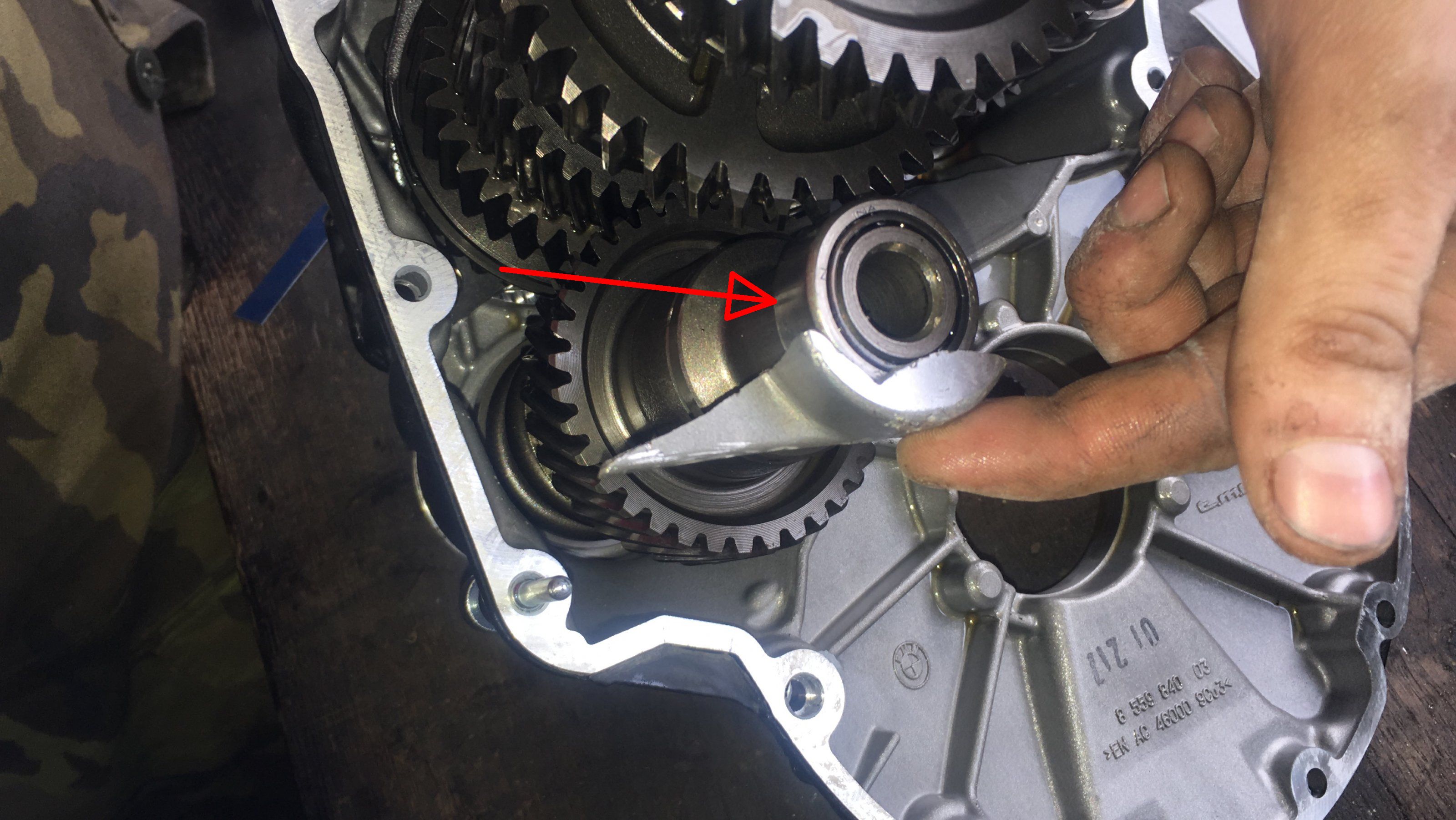

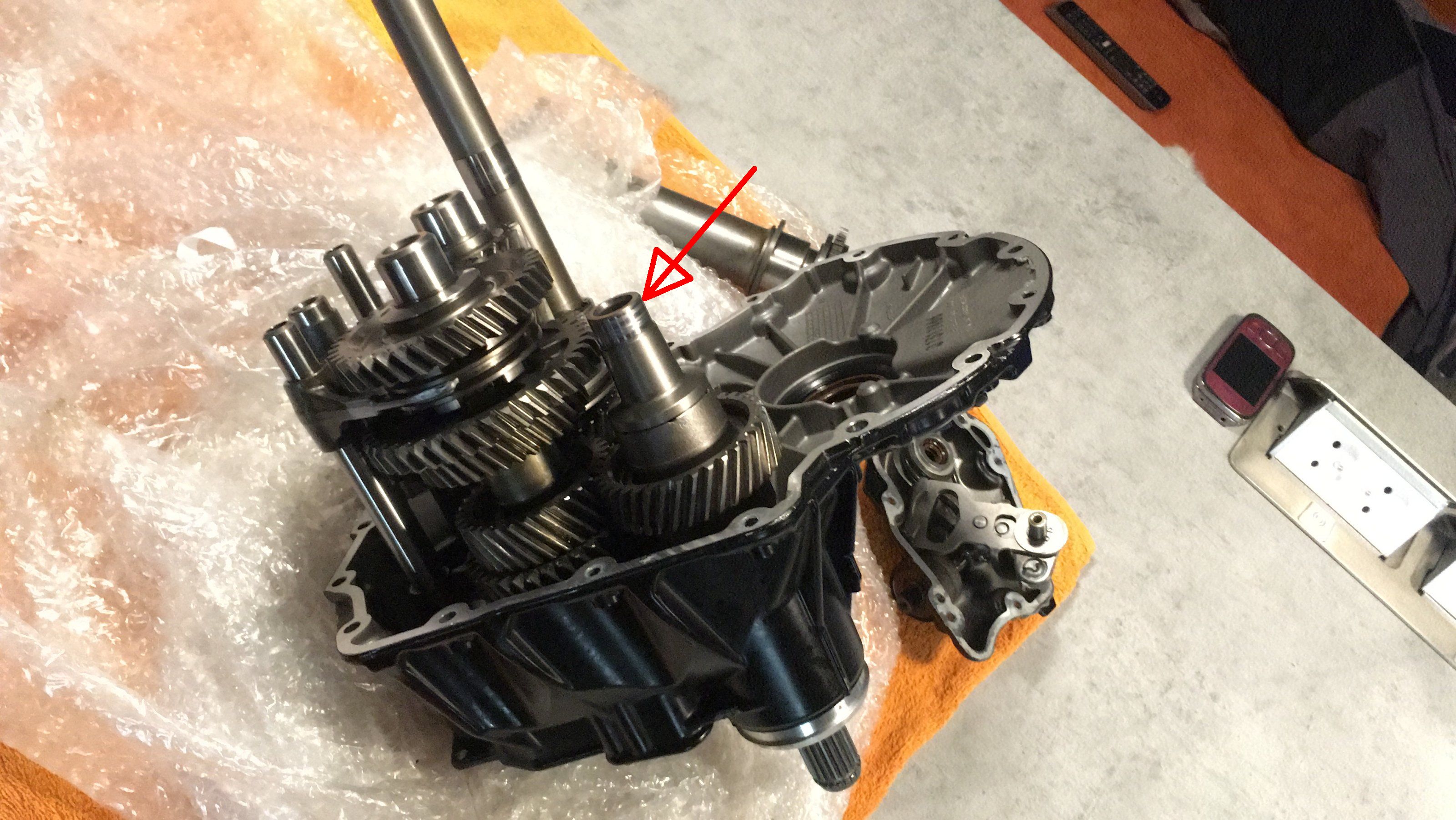

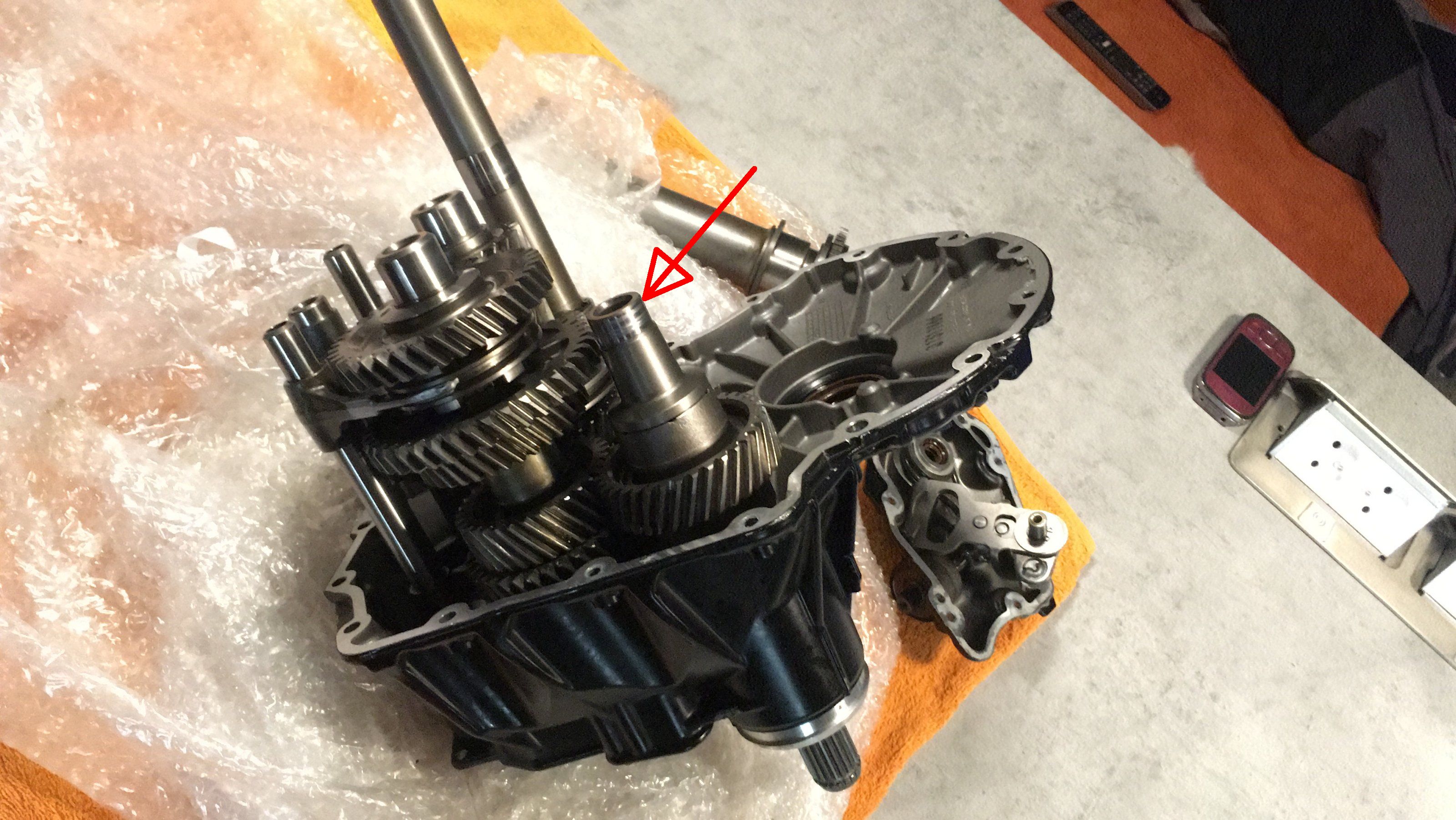

Hallo DaveblackGS,
ich habe mir die Bilder oben angesehen. Irgendwie verstehe ich nicht, wie das Lager der Getriebewelle aus seinem Sitz gezogen werden soll, ohne das die Scheibe vorher demontiert wird. Wobei ich mir auch nicht vorstellen kann, wie man da dran kommt, solange das Getriebe noch montiert ist. Gibt es da ggf. eine kleine Wartungsöffnung? Oder soll das Lager in seinem Sitz verbleiben und von dem Wellenende rutschen, wenn das Getriebe abgezogen wird? Oder soll die Welle aus dem Getriebe gezogen werden? Oder, ...? Ich habe es versucht in meiner Reparatur DVD nachzulesen. Aber da ist der Getriebeausbau nicht beschrieben. Hat sich das Getriebe leicht vom Motor trennen lassen? Oder musstest Du da erhebliche Kraft (Abdrückschrauben) anwenden? Kann es sein, dass der Lagersitz dadurch gebrochen ist?
Gruß Klaus

Habe mir meine Frage inzwischen selbst beantwortet. Wellenende soll aus dem Lager rutschen, wenn das Getriebe abgezogen wird.
War das bei Deinem Getriebe so? Oder ist das Lager auf der Welle festgefressen?
Hi, keine Angst. Das Getriebe kommt raus, Wenn es auf der Kupplungsseite gelösst wird :) der Stück lag im Getriebe als Ich Habe das Getriebe rausgezogen. Also Wenn du fragst, Habe Ich es nicht mít dem Rausziehen beschädigt. Das Lager bleibt dort normalerweise auch Wenn du das Getriebe rausziehst :)

Das ist ja die Getriebeausgangswelle. @DaveblackGS : Hast du mal geschaut wie das Kardangelenk bzw. das Schiebestück am Winkelgetriebe aussieht?
Wenn die Getriebeausgangswelle vom Kardan immer einen auf den Deckel bekommt, könnte das am Lagersitz der Getriebeausgangswelle zum Bruch führen. Ist dann vergleichbar mit zu strammer Kette zu fahren.
Nur mal so, schau doch bitte einfach mal nach...
Viel Erfolg bei der Reparatur. Sowas braucht kein Mensch.
Hi, Ich hatte bei Garantie einen Kardangelenkschaden, Also Ich nehme an, dass dieses Problém zu diese Beschädigung damals geführt hat... das haben die aber bei BMW nicht gesehen... Microriss und dann ist es mít der Zeit passiert...

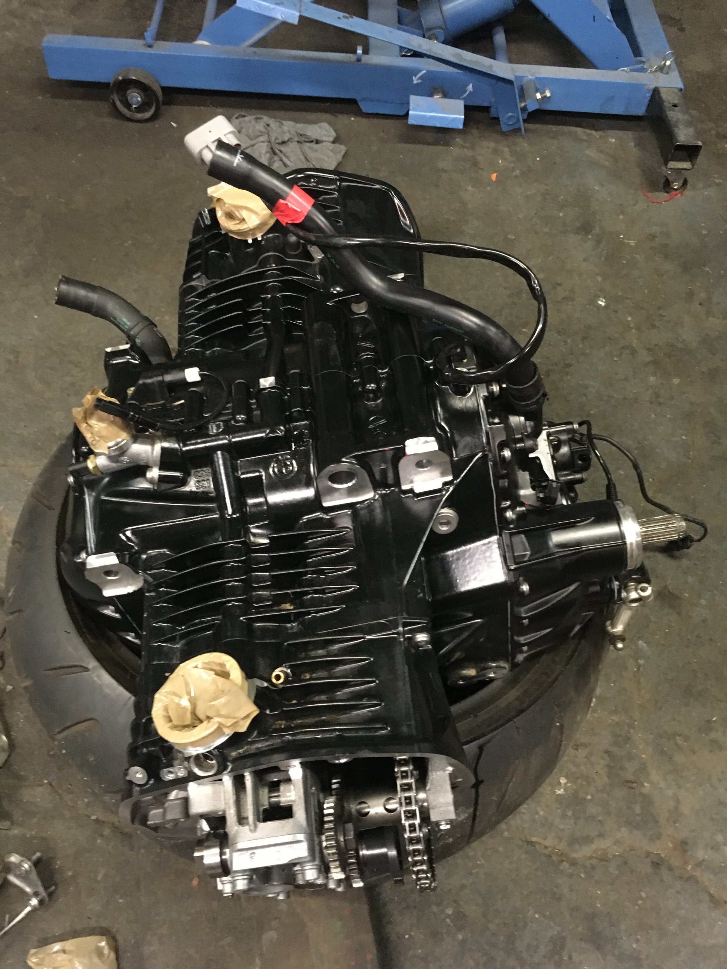

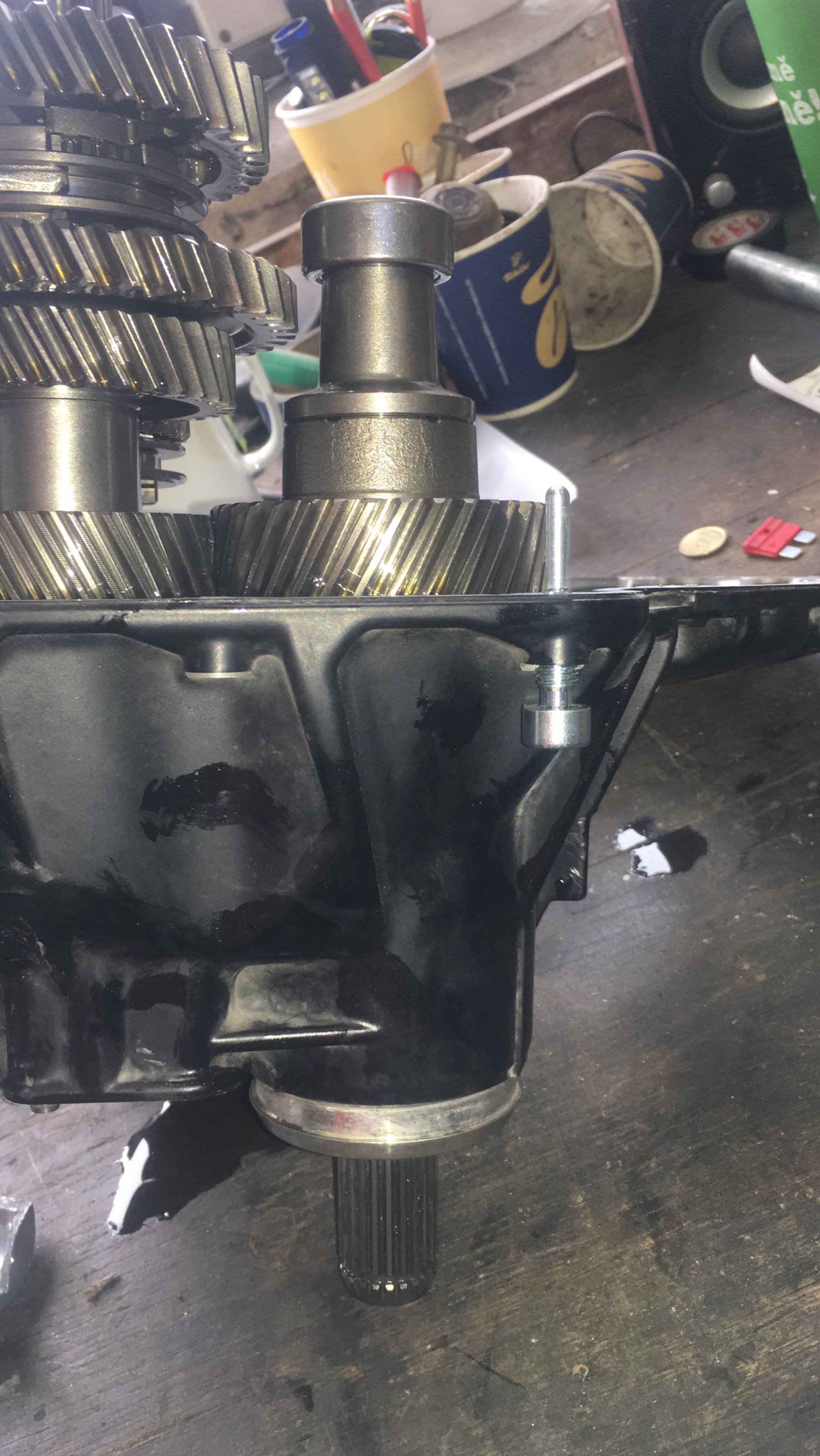

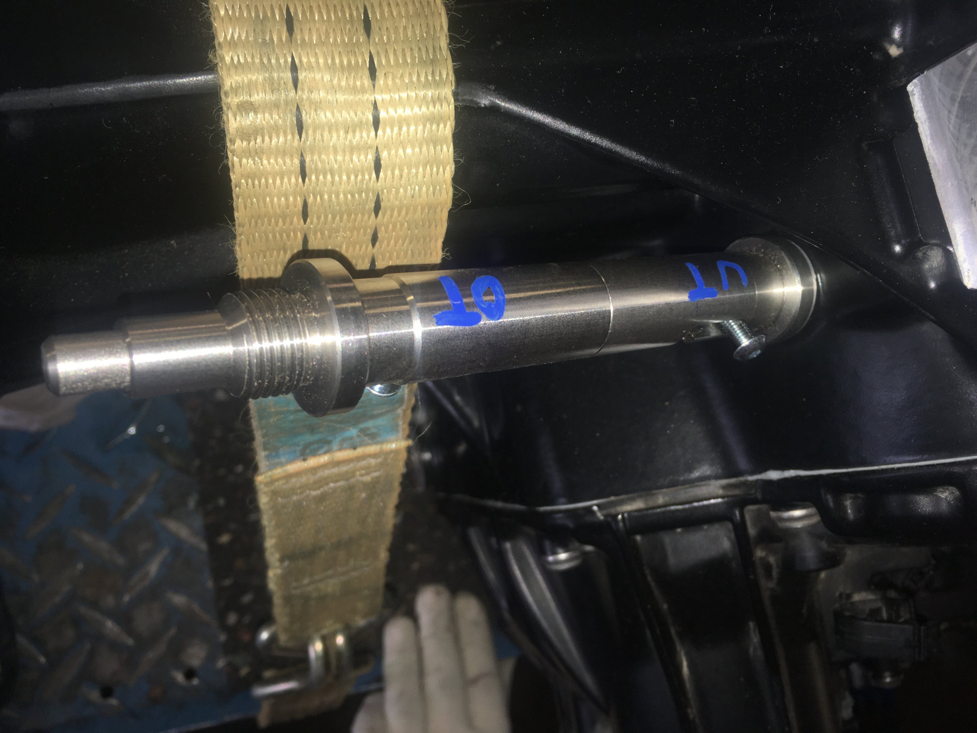

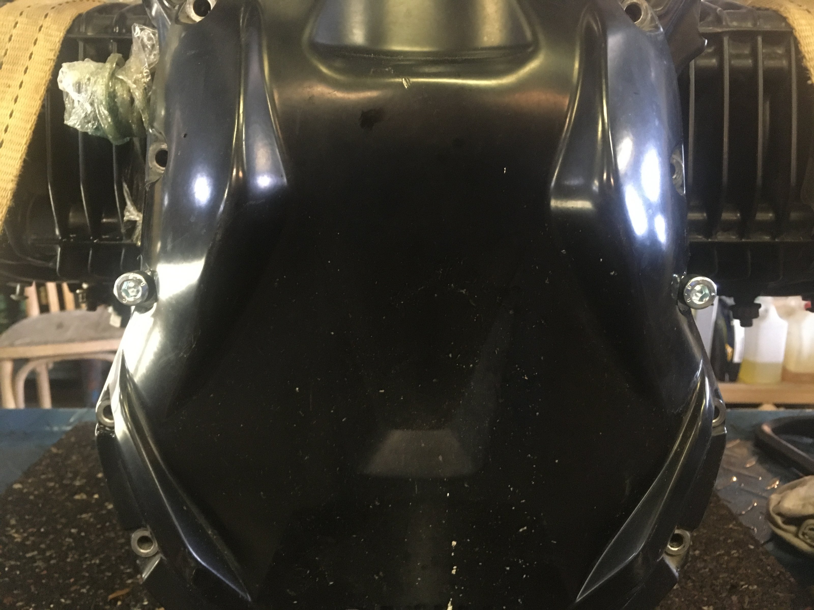

Hier noch ein paar Fotos von der “Reparatur”
Vorrichtung UT und OT
Abzieher
Und Mitnehmeraretierung :)
Kerzenauszieher Aus Dural :)

Also Ich Habe in meiner Stadt ein Motor der 580km hat aus einer R1200R 2015 gefunden... sollte passen :) Eigentlich sollte es dann noch besser sein wie ein Repariertes/ ausgetauschtes Getriebe :)

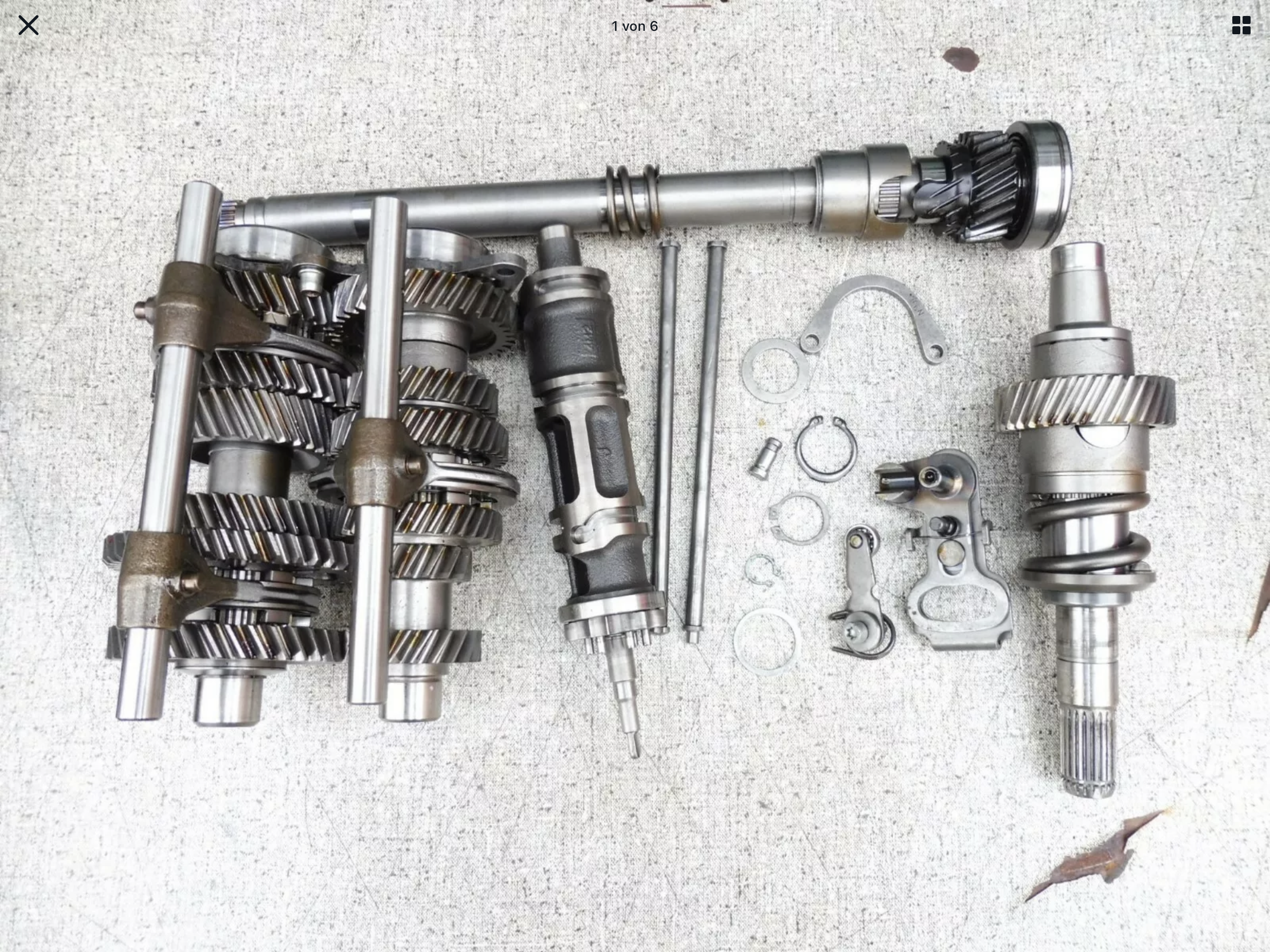

Hallo in die Runde,
hat das Getriebe der K50/51 überhaupt einen Synchronring? Ich denke nein.....

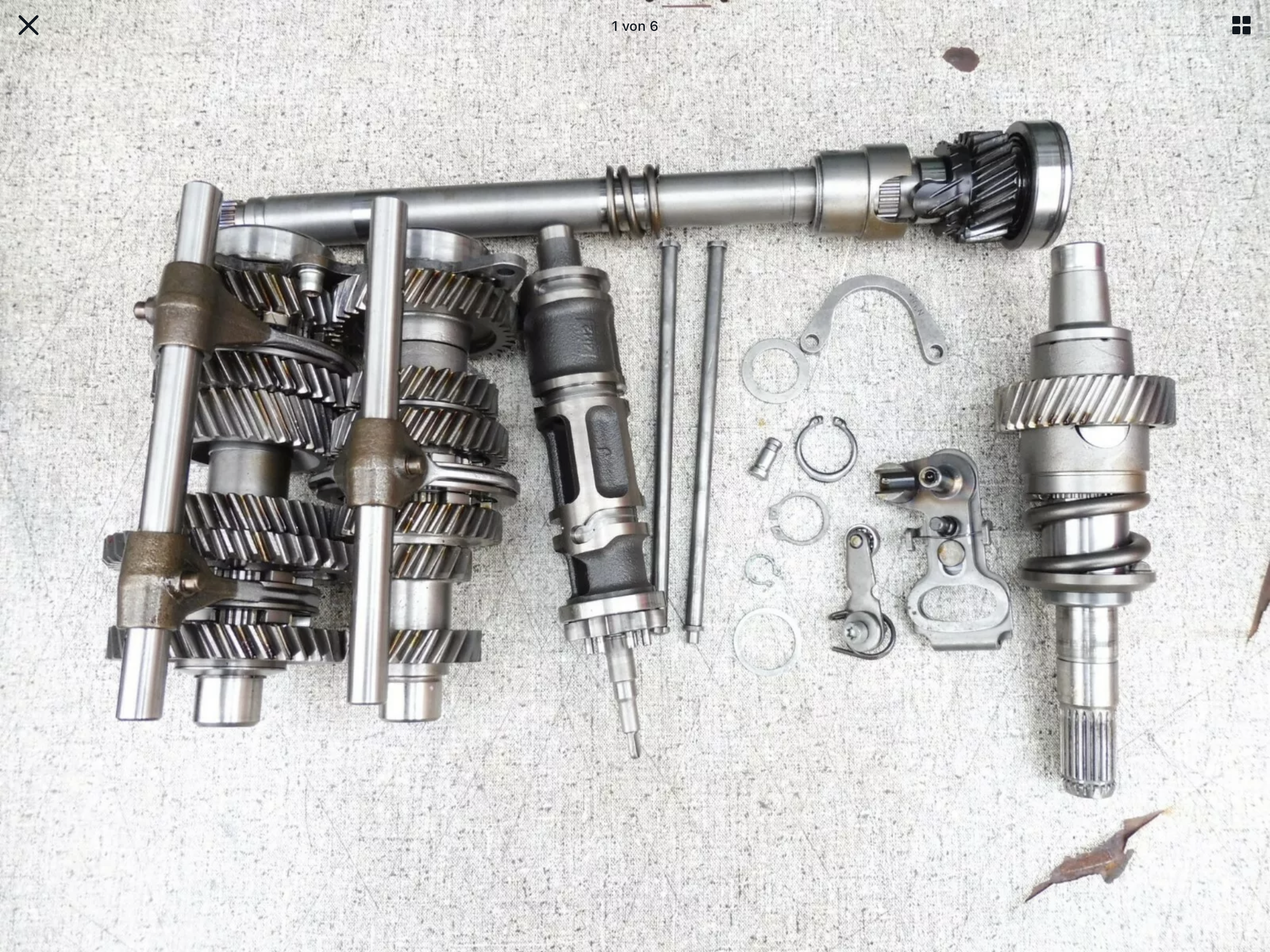

Nein, ist ein unsynchronisiertes Klauengetriebe
Ich Habe in Fachliteratur erfahren dass die Kurbelwelle bei der GS ADV um 950 Gramm schwerrer ist als bei normalen R LC Motoren... Habe Bedenken ob Ich den R1200R Motor in meiner GS einbauen kann 😏...und nichts ändern muss (Zündung usw...?)
