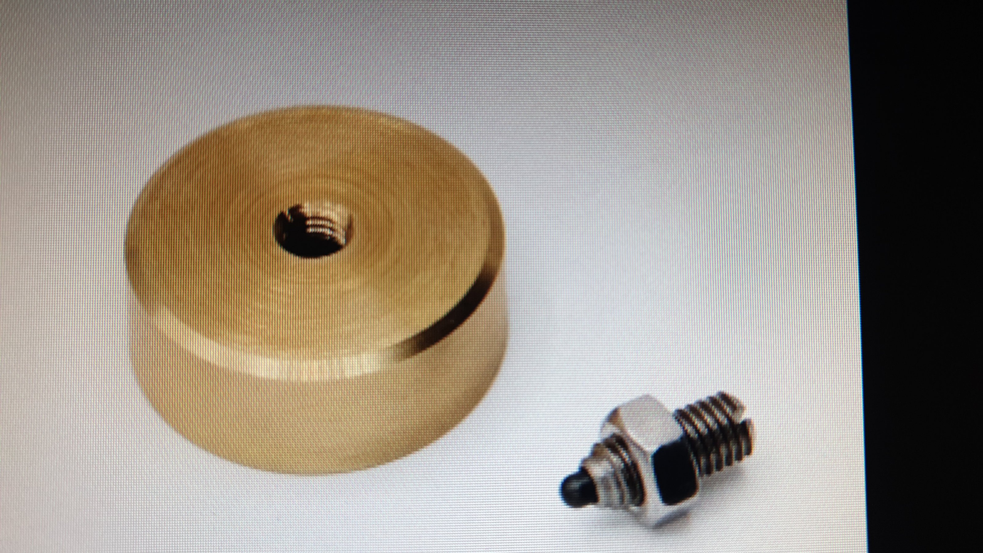

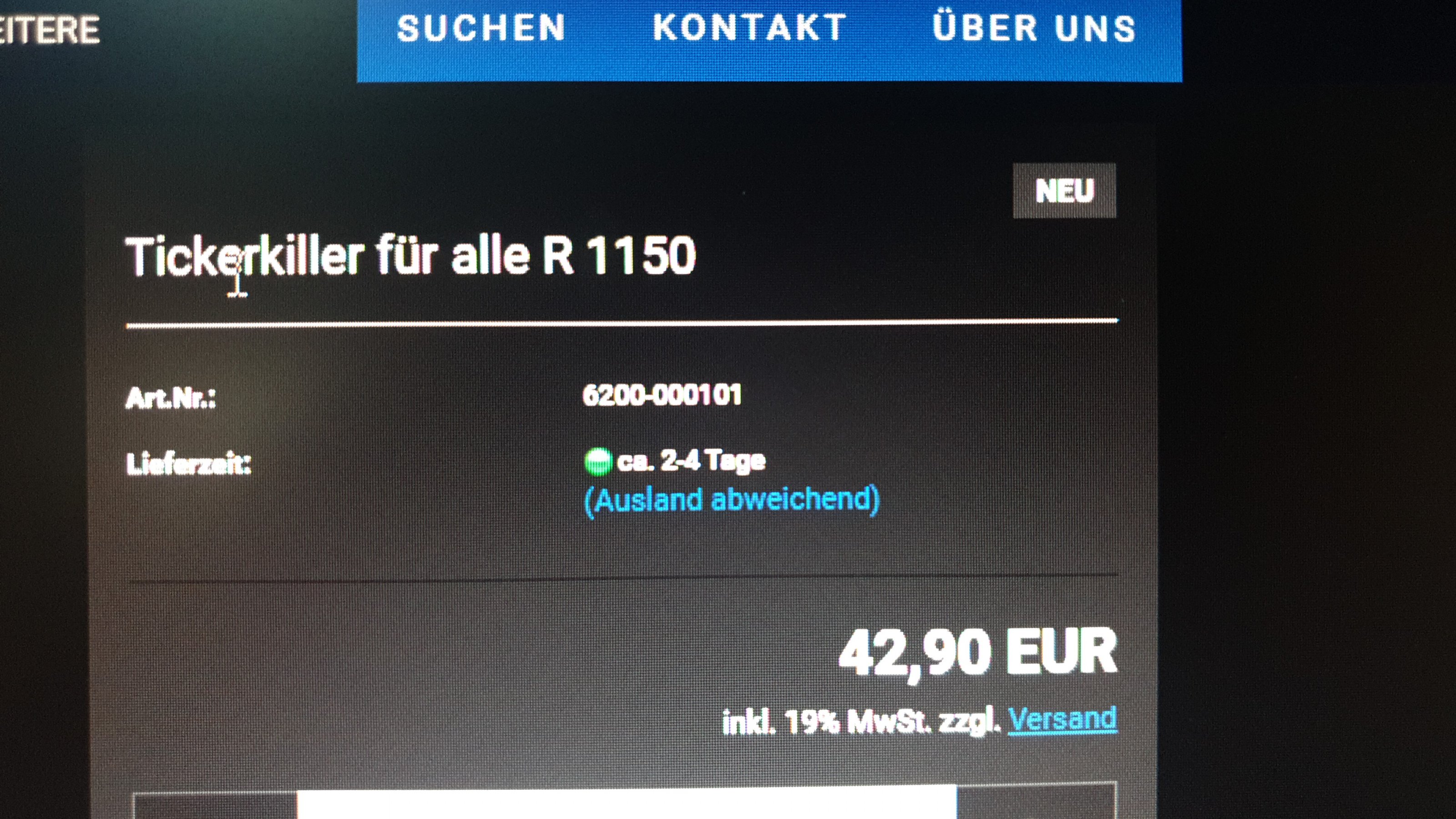

gibts das nicht viel günstiger?
man braucht doch "nur" den tickerkiller... das teil aus messing...
in youtube gibts sogar ein gutes videoh dazu...

der tickerkiller ist der absolute müll!! die drosselklappenwelle wird mittels federkraft vom tickerkiller auf eine seite gedrückt und die drosselklappe arbeitet sich mit der zeit in das alu des ansaugrohres ein......... außerdem ist der tickerkiller nur für die rechte drosselklappe gedacht und nicht für die linke................

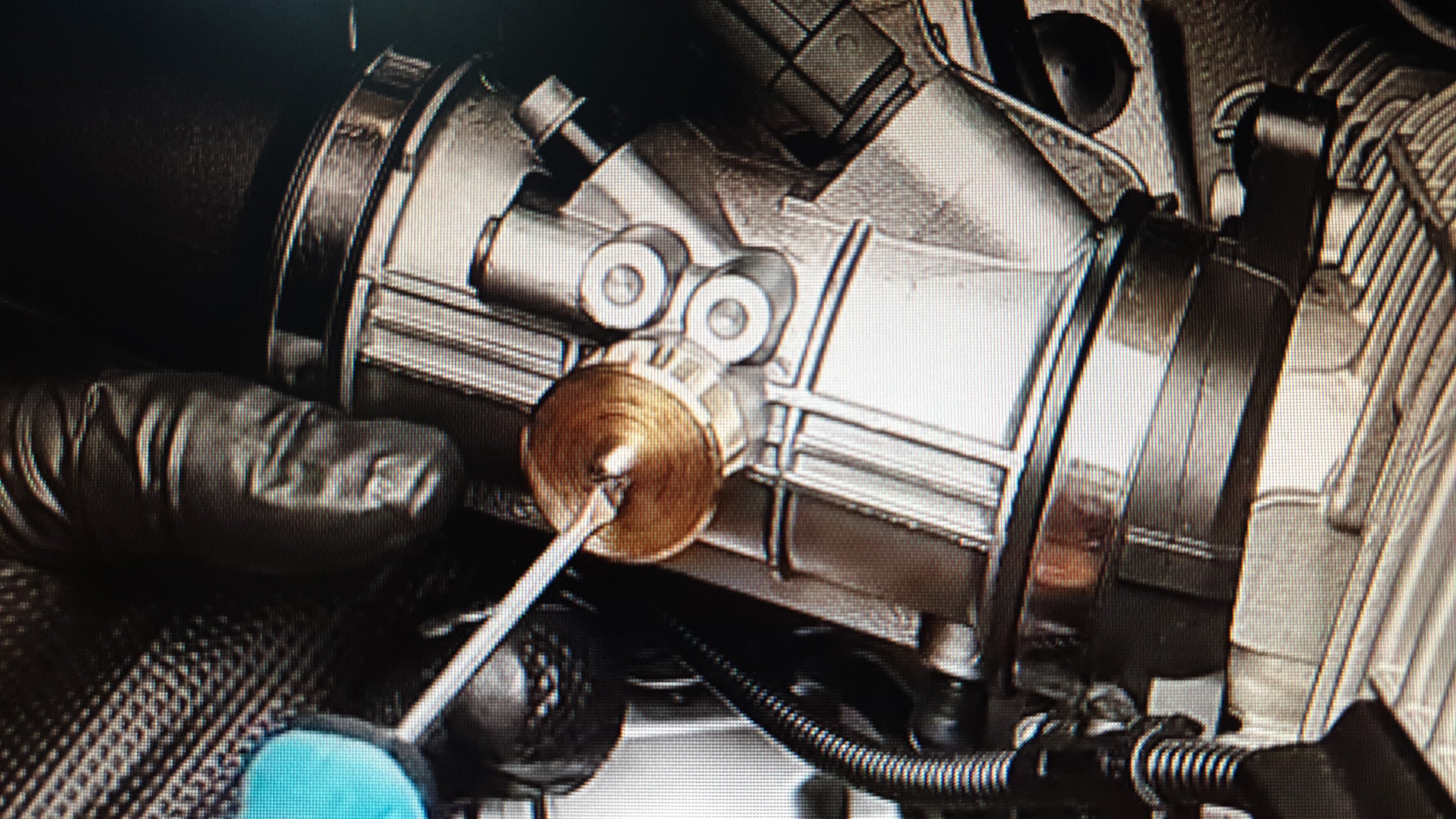

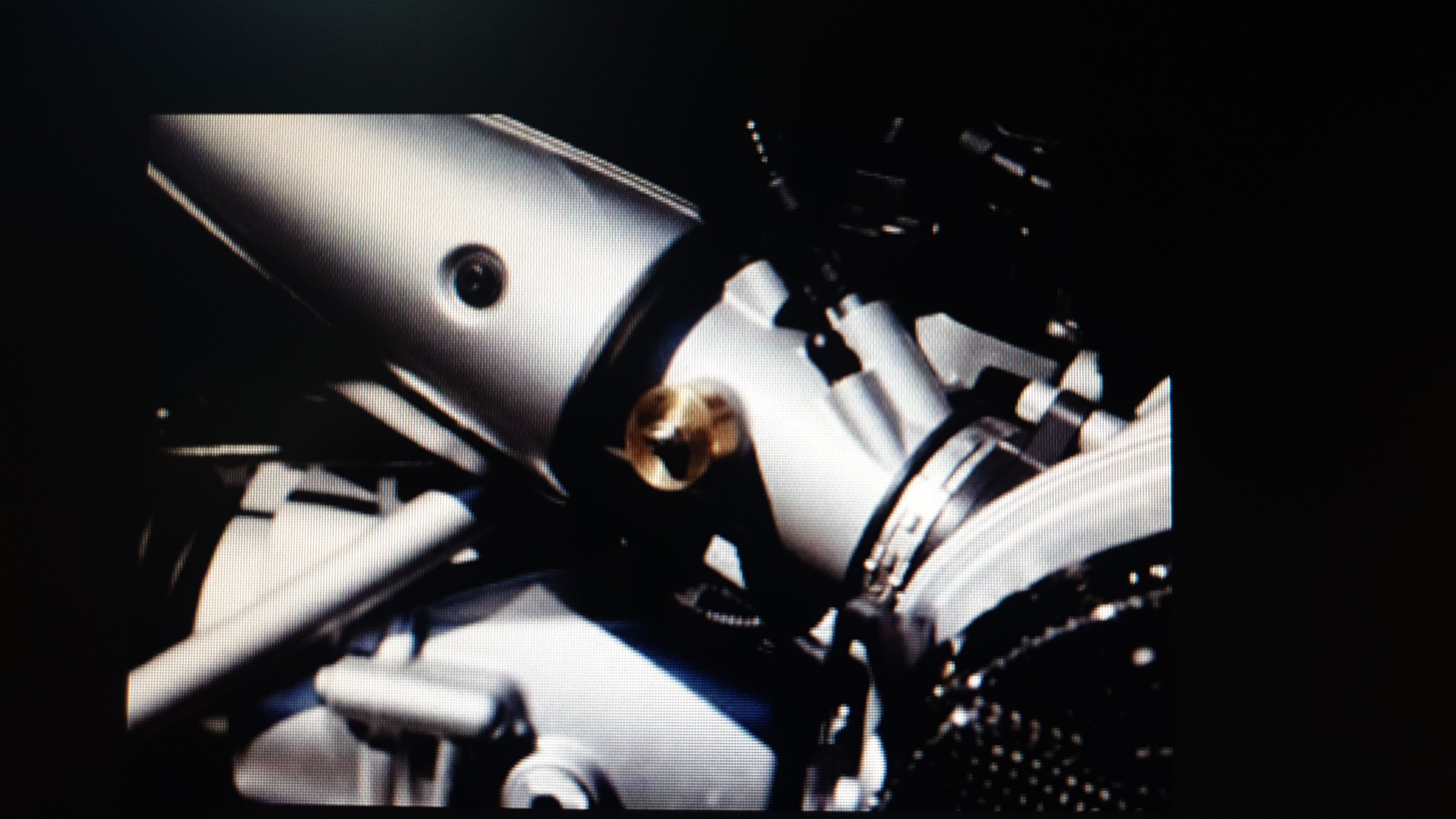

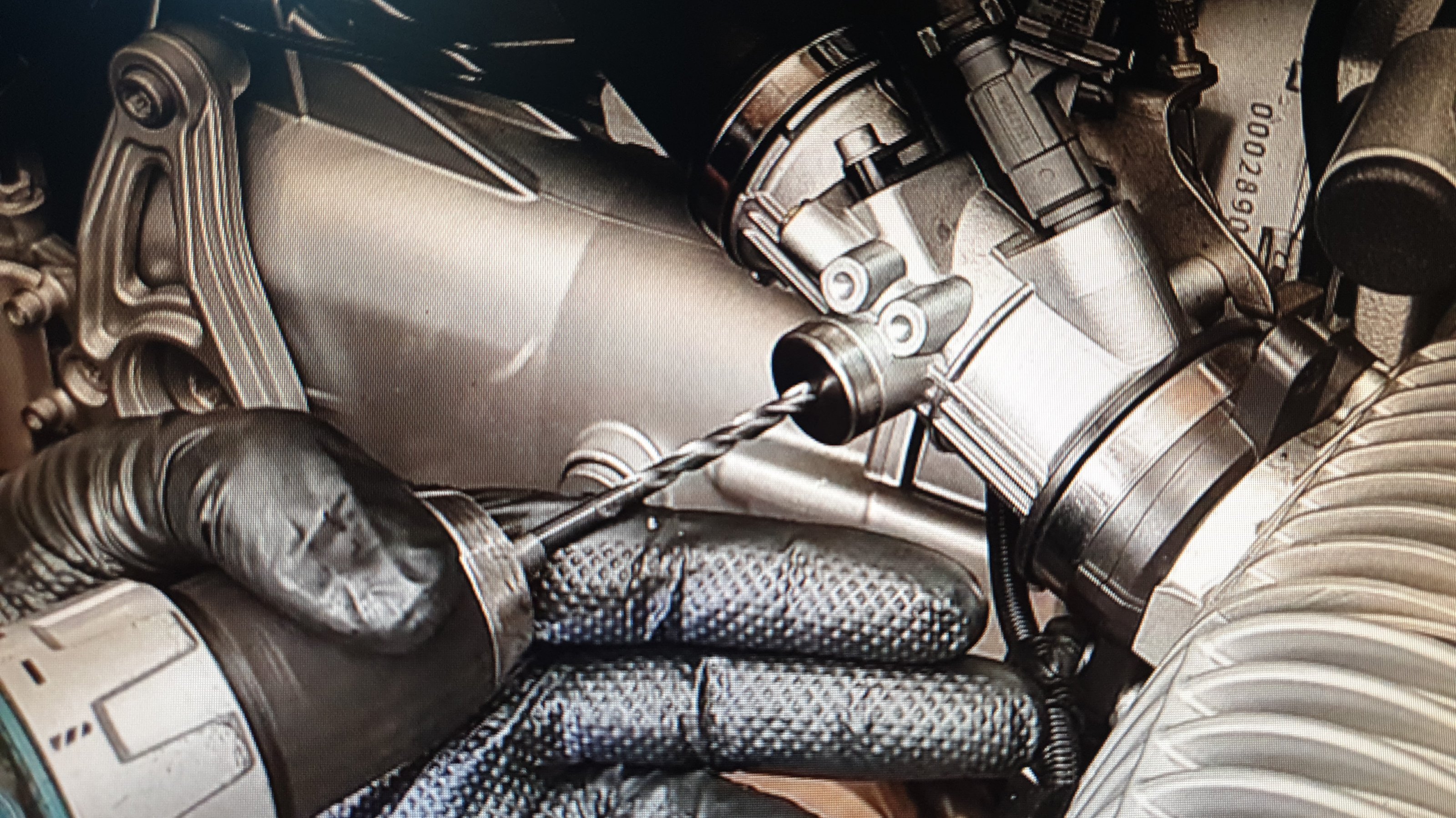

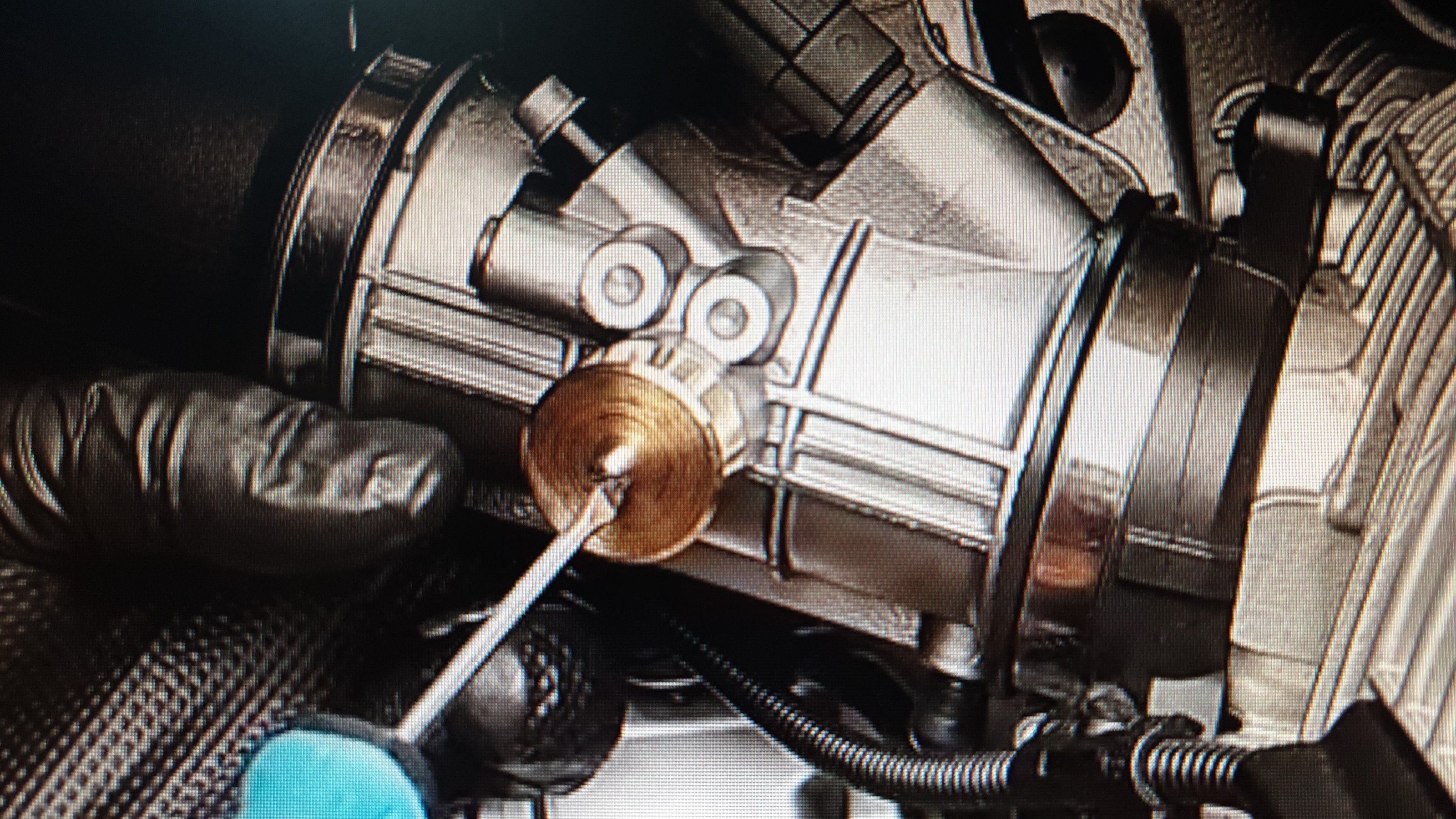

guckts mal:
IMG-20220105-WA0008.jpegIMG-20220105-WA0009.jpegIMG-20220105-WA0010.jpegIMG-20220105-WA0011.jpegIMG-20220105-WA0012.jpeg
einfach und effektiv und schnell gemacht. ohne an der achse rumzufummeln...
ich halte das für die beste lösung.
wer eine drehmaschine hat und sonst auch etwas geschickt ist und zeit hat, kanns auch selber herstellen.
ich seh da kein problem.
gruß wie immer vom wall•e
