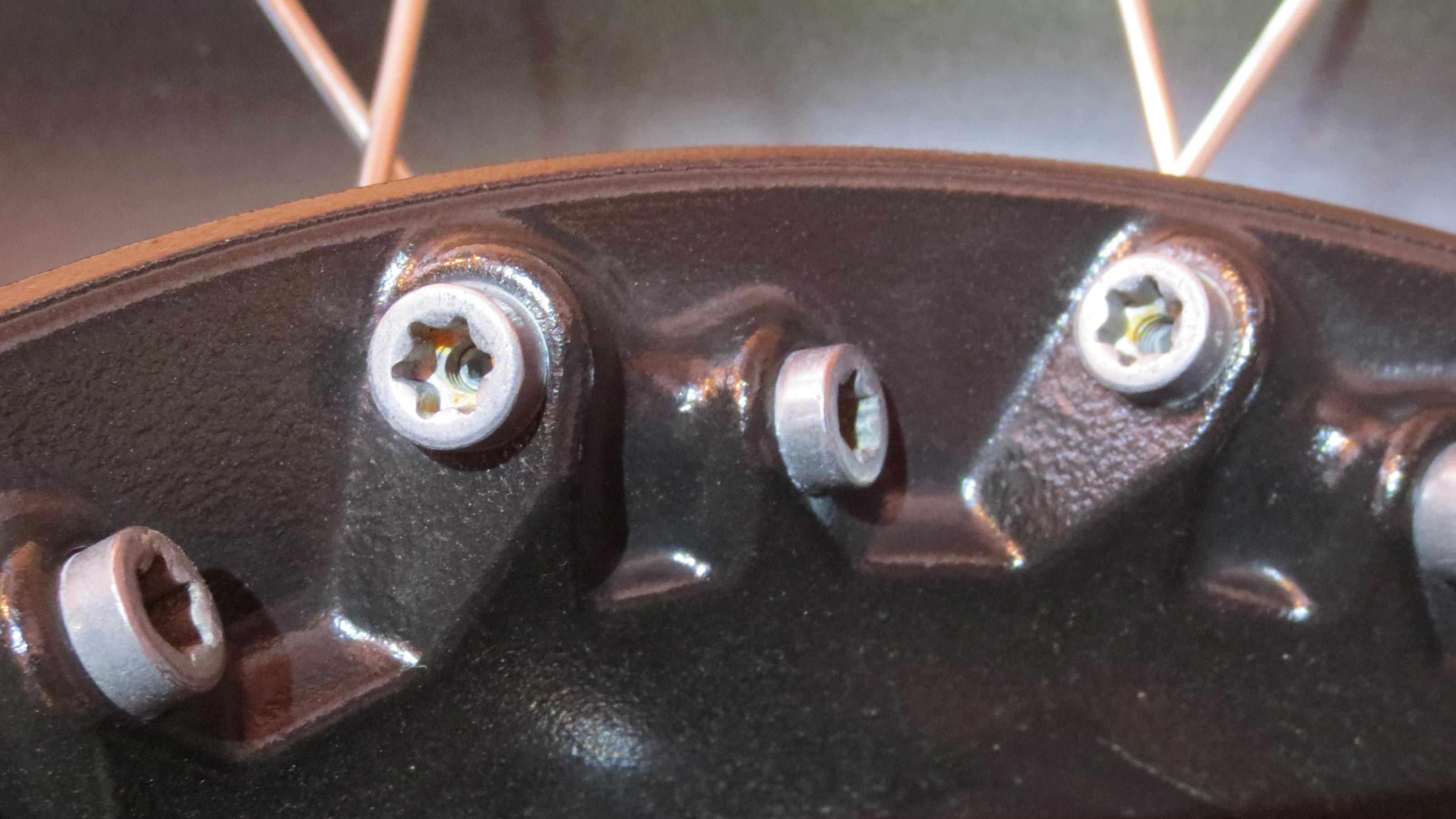

Nach den paar Monaten hat garantiert noch niemand außer dem Werk an den Speichenschrauben rumgedreht.
Gaaaaaanz vielleicht der Dealer bei der Inspektion....
Und ich glaube nicht, dass der auf mich hören würde, wenn ich ihm erzählte, dass er ungeeignetes Werkzeug hätte.
In Berlin habe ich gerade angerufen und gesagt, sie sollen hier im Forum nachlesen, was hier über Werkzeug für tolle Tipps stehen.
Aber die nehmen mich nicht ernst, glaube ich....

....ist mir schon klar, das Beispiel mit der Kontaktkorrosion.
Aber wie wäre es denn, einmal diie wahrscheinlichsten Gründe für rostende Schrauben in Erwägung zu ziehen:
- die Beschichtung ist schlicht und ergreifend kacke weil zu dünn
- die Beschichtung wurde beim Zusammenbau so verletzt, dass der Rost leichtes Spiel hat
Bei meiner K1300R habe ich auch die Schrauben gefettet / konserviert (wie hier schon vorgeschlagen wurde), weil schon bei jungen Maschinen alles am gammeln war. Das war sooo nervig, weil beim Putzten und bei Regenfahrten alles wieder abwusch.
Da habe ich ehrlich gesagt keinen Bock mehr drauf.
Also nachbessern lassen. Das muss so teuer für BMW werden, dass sie in Zukunft freiwillig ein paar Gramm mehr Zink auftragen.

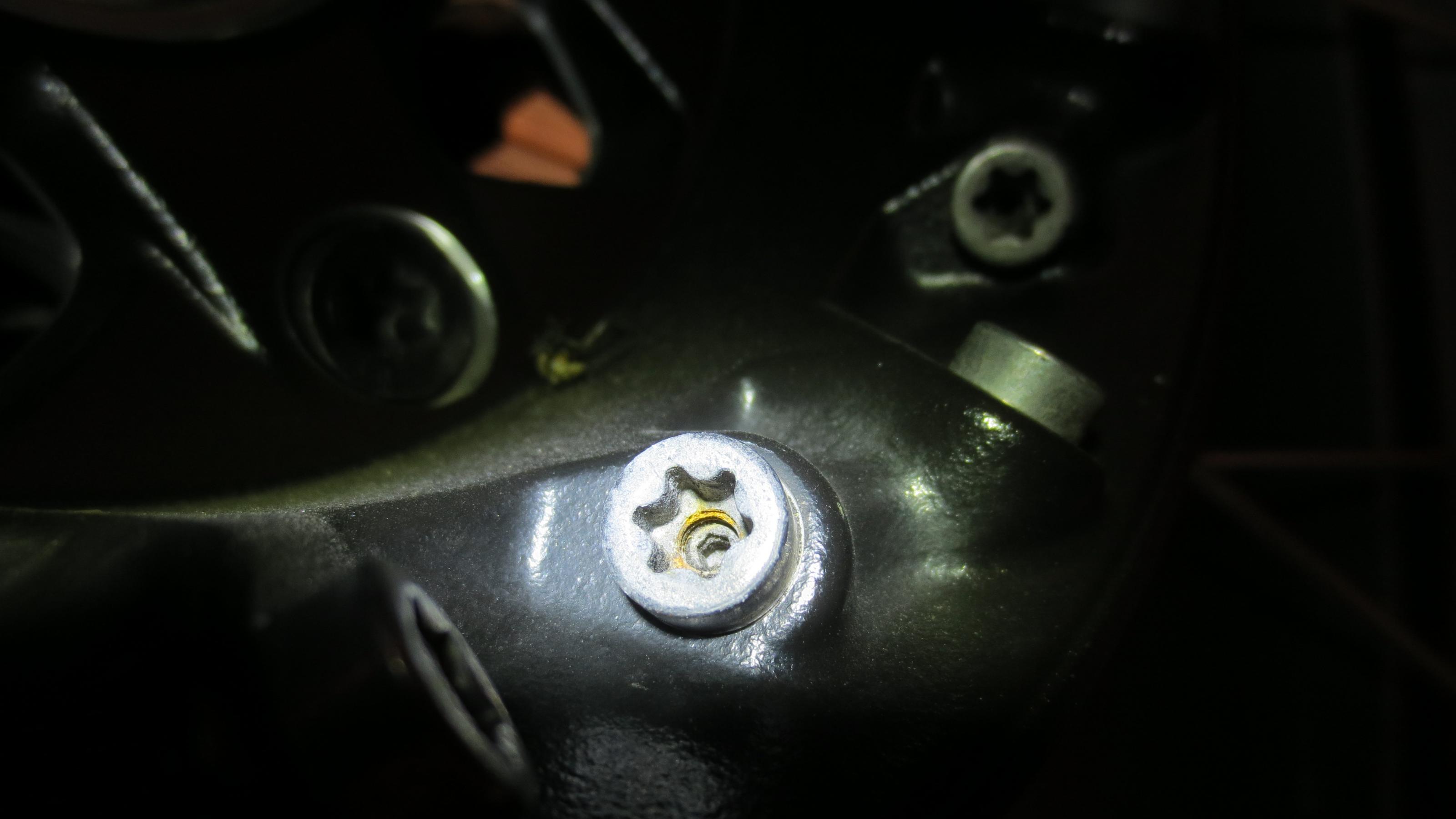

Noch nicht ganz so schlimm wie beim Threadersteller AndreasADV aber bei meiner TB 02/2016 geht es hinten an den Innensechskantschrauben auch langsam los... :(

Tippe auch auf Salzfahrt - hatte ich hier im April/Mai am Großglockner, Timmelsjoch (Tunnel!!) auch - p.P....

Ist es wieder weggegangen?

Rost ist kein neues Thema und auch nicht auf die LC beschränkt. Das Thema hatten wir schon vor 10 Jahren und zwischenzeitlich immer wieder.
Die Frage ist halt nur, warum es nicht bei allen Fahrzeugen auftrat und auftritt. Unterschiedliche Qualtäten bei der laufenden Serie? Ich denke eher nicht.

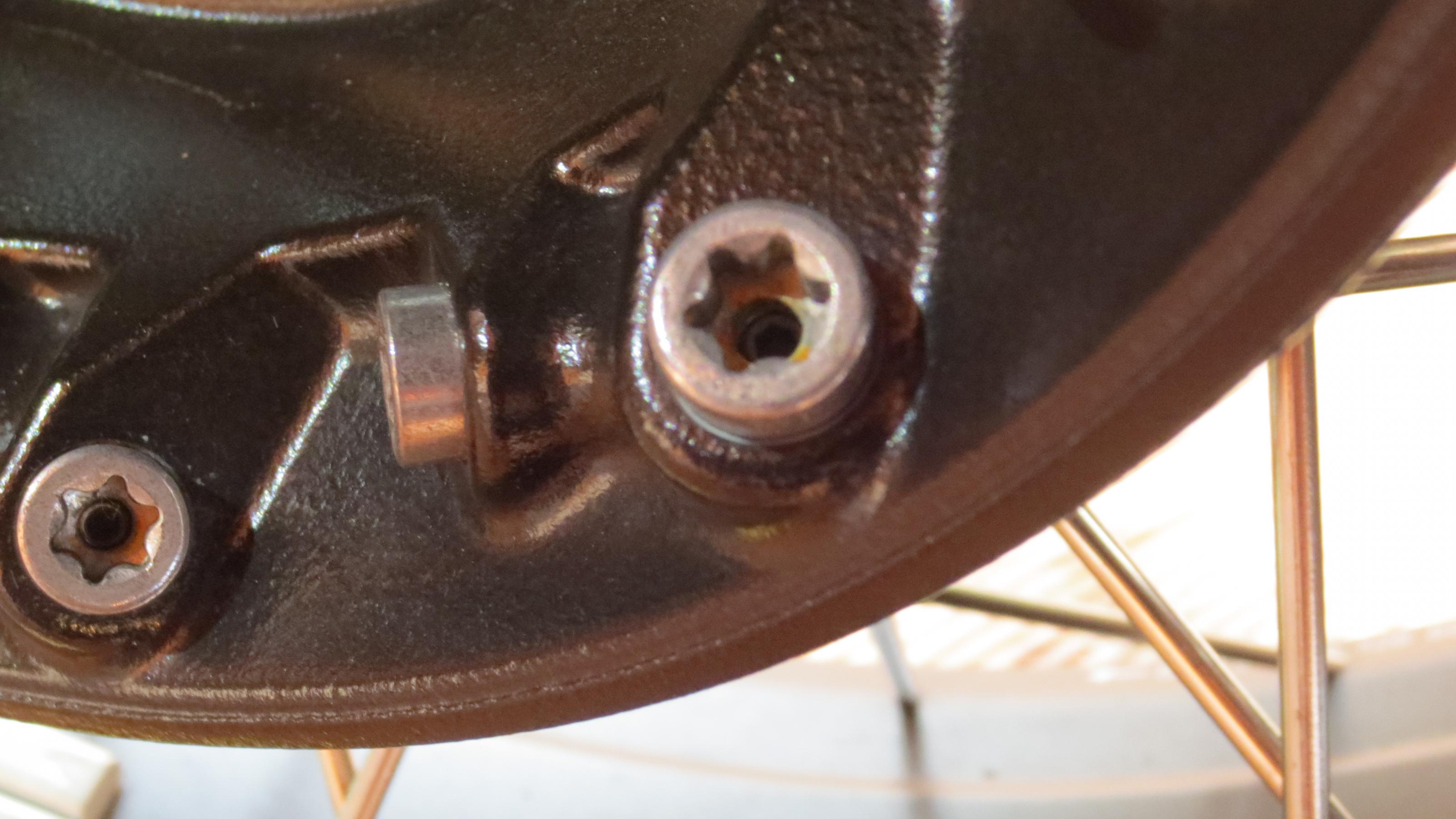

Ich habe nach den Posts zu dem Thema im Rahmen der Passungsprüfung meines neuen Wuchtadapters mal meine Radschrauben genau inspiziert (diese waren durch einige Eifelfahrten im frühen Frühjahr recht salzexponiert :rolleyes:), sie sehen schwarz und ladenneu aus, kein einziges Eckchen rote Pest.
Auch meine Gabel ist noch pechschwarz und nicht entfärbt...kurioses Thema dieses, speziell bei der Gabel.
Nun fehlt noch die Inspektion des Trägers, den werde ich mal mit Lupe und Lesebrille entlang den Schweißnähten prüfen....

Also ich habe mit Sicherheit keine Salzfahrt gemacht in diesem Sinne gemacht.
Die einzige Fahrt im Winter war im Februar vom Händler nachhause und danach habe ich sie direkt schon gewaschen, damit ja nix durch möglichen Salzstaub korridiert.
Wenigstens nicht im ersten Jahr ;)
Ich habe gerade mit meinem Freundlichen telefoniert und die Bilder geschickt => ein weiterer Kunde dort hat ebenfalls das Problem und sie leiten das nun an BMW weiter.
Hi Frank, die Radschrauben sind auch nicht das Thema. Die Speichenschrauben sind die Übeltäter.

Ich fahre zwar nicht im Winter, aber ich käme nicht auf die Idee, nach JEDER Fahrt meine Maschine zu waschen.
Dazu fehlen wir Zeit und Lust. Und im Winter friere ich mir auch garantiert nicht beim Waschen und Spülen die Finger und Füße ab und mache aus meiner Terrasse oder dem Garagenhof eine Eisbahn.
Das hat mit mangelnder Pflege nichts zu tun, das ist eindeutig ein Qualitätsproblem.
Und ich schätze mal, es wird über kurz oder lang praktisch jeden erwischen.

Das kann ein Qualitätsproblem sein, eher wird dies allerdings ein Materialproblem sein. Metallische Oberflächen mögen nun mal halt keine Salzlösung. Da bleibt Gammel nicht aus (mal bei älteren Autos nach den Fahrwerkteilen schauen). Außer man nimmt V4A. Das ist aber wegen der Festigkeit genau das falsche beispielsweise bei den Verschraubungen der Speichen.
Wirkliche Hilfe erzielt man nur mit beschichten. Am besten Wachs und regelmäßig anwenden. Oder ein dauerelastischer Unterbodenschutz auf Bitumenbasis. Den richtig satt auftragen. Dann ist Ruhe. Die Befestigung der Bremsscheiben nicht vergessen.
Alle anderen werden wohl mit dem einen oder anderen Rostansatz klar kommen müssen. Der ist übrigens unterschiedlich stark ausgeprägt, je nachdem ob nun in der Garage oder unter der Laterne geparkt wird oder ob man neben dem Sommer auch im Winter fährt. Nicht ohne Grund hat man bei den Autos die auch im Winter betrieben werden den Unterbodenschutz und die Hohlraumversieglung erfunden. Ich durfte auch noch Autos kennenlernen, die sowas noch nicht hatten. Das war in den 70igern. Seitdem kann ich dünne Bleche schweißen, Längsträger mit Prestolit füllen und kennen das mulmige Gefühl noch sehr gut wenn der TÜV-Prüfer mit seinem Schraubenzieher unters Auto gegangen ist (selten mit Erfolg).
