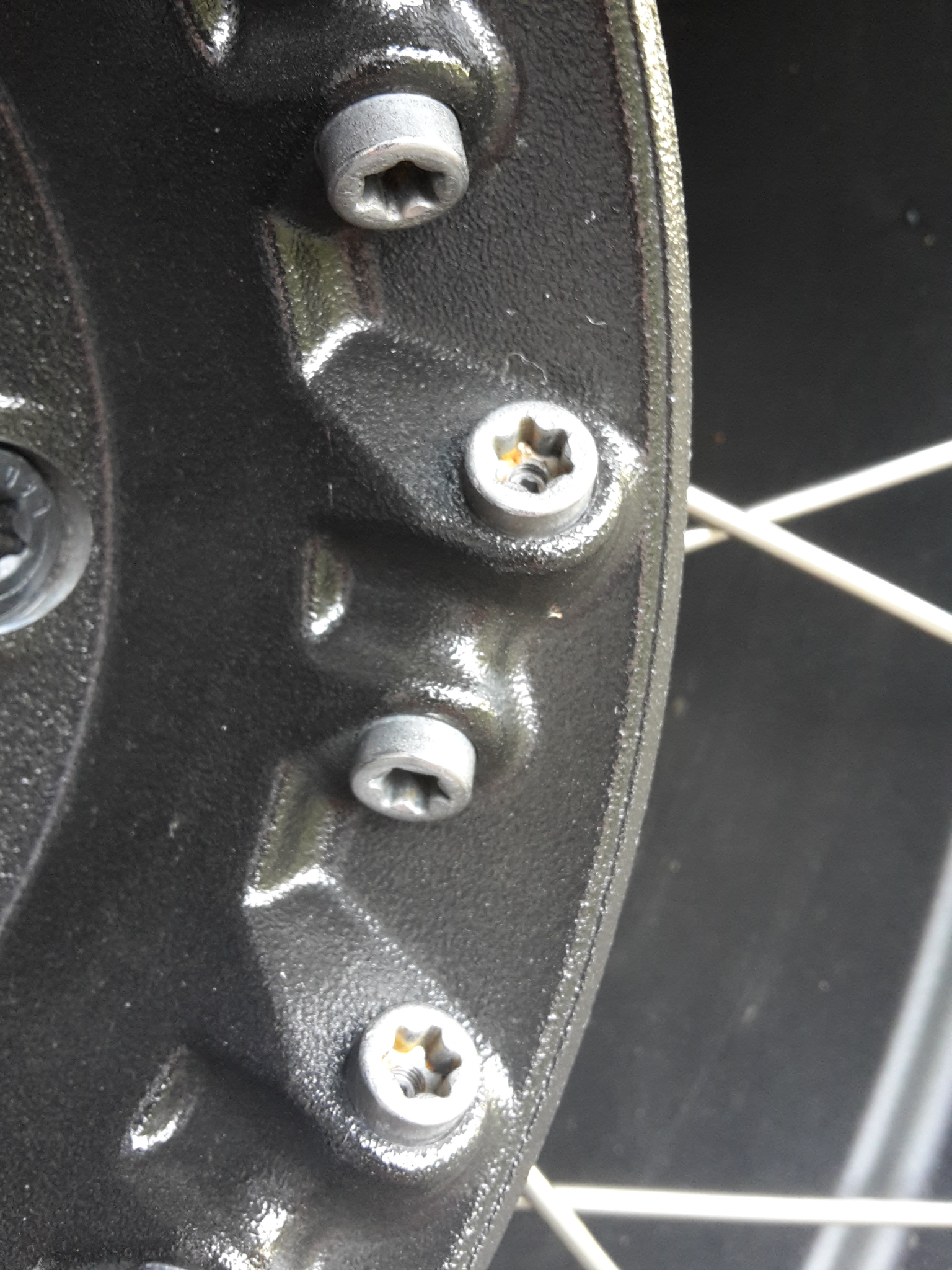

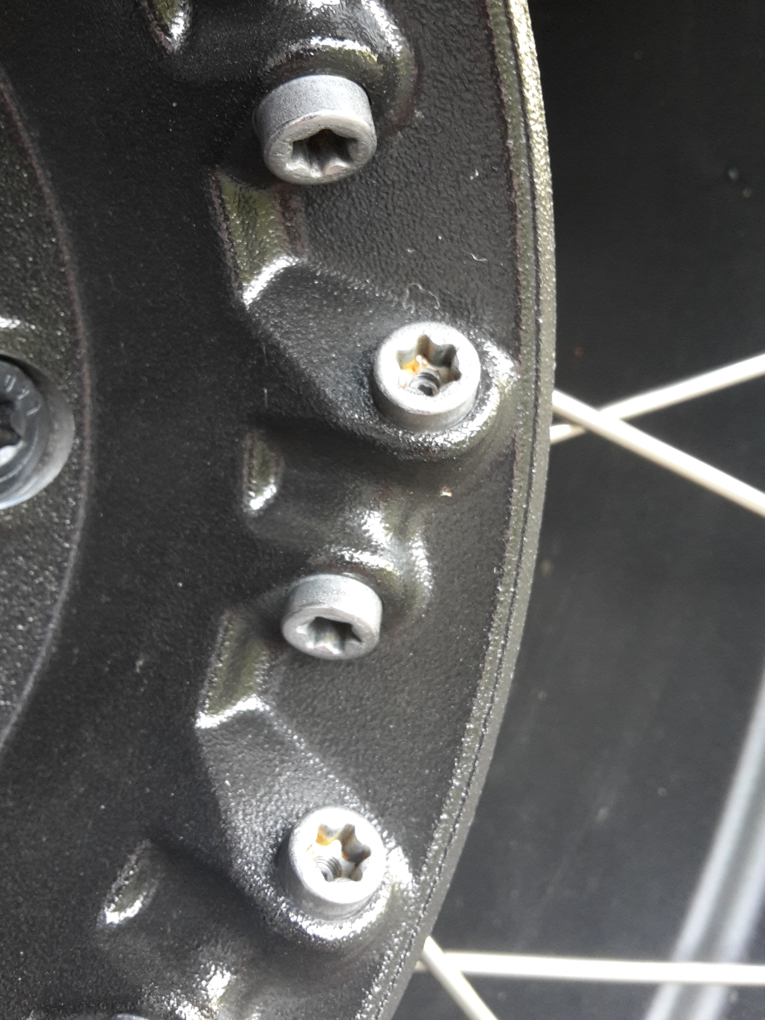

... ich habe ich gerade meinem Händler schöne Bilder geschickt - nach 1.700 km und 3 Monaten seit Zulassung ist bei Vorher- und Hinterrad jede zweite Schraube innen braun.
Erste Reaktion war die Frage womit die die den wasche - interessante Frage die eine Richtung der anstehenden Begründung anzeigt ... wird spannend da ich meine alte GSA mit dem selben Zeug 2 Jahre gewaschen habe und da nichts gegammelt hat.
Hat schon jemand eine Antwort auf seine Mangelrüge seitens BMW oder dem Händler bekommen?

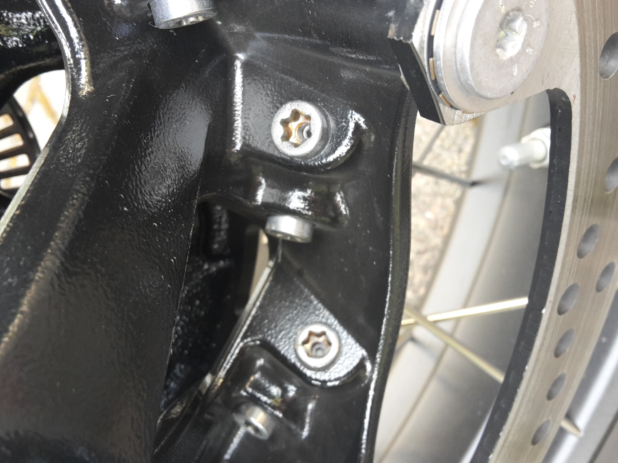

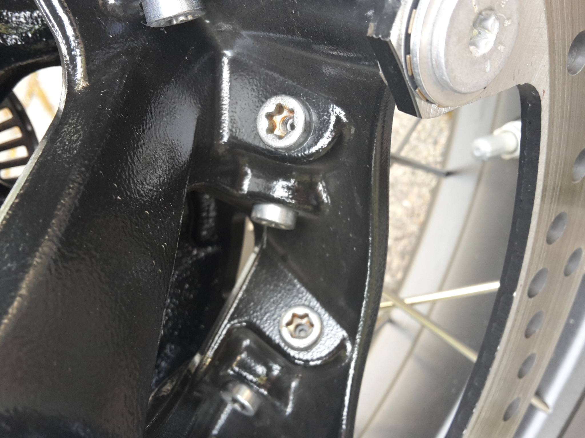

Ich hab an meiner TB aus 8/15 das gleiche Problem und inzwischen reklamiert, jedoch noch keine Rückantwort erhalten.Radnabe hinten.jpgRadnabe vorn.jpg

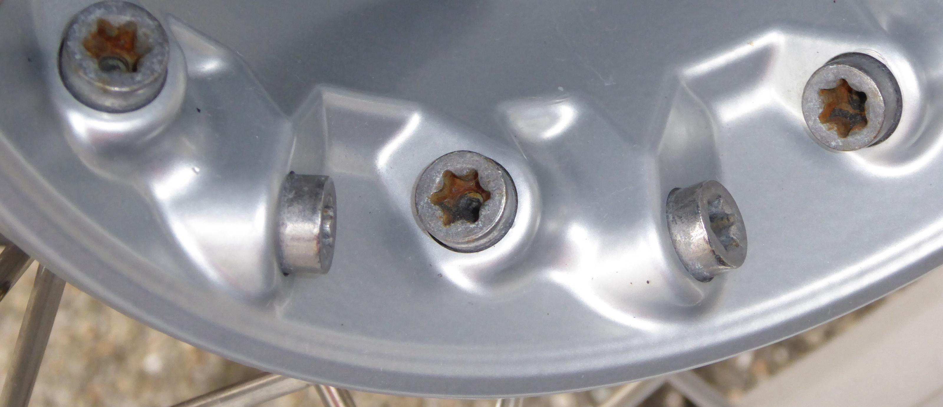

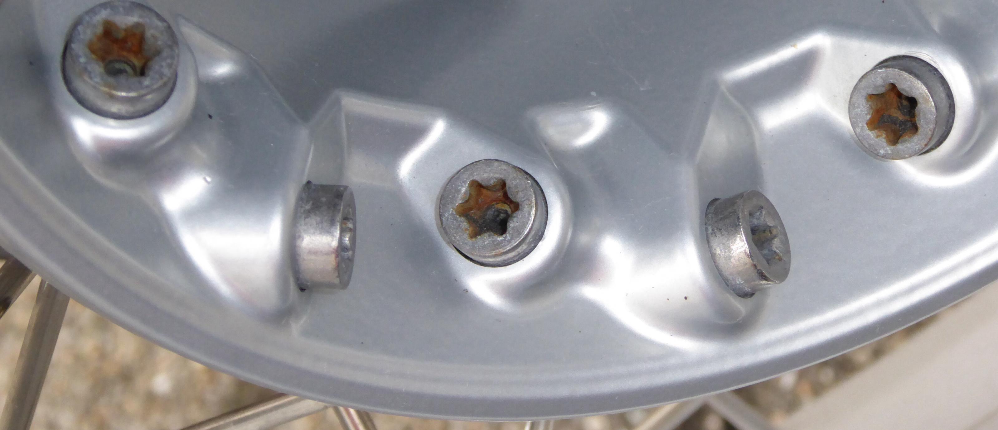

Da ist ja auch fast nichts zu sehen. Bei mir sah es so aus:image.jpg

Ein schönes Bild.
Der Grund der Torx-Köpfe flächig rostig (nichts mehr mit Zink o. ä.) und der umgebende Rest schon teilweise umgesetzt in weiß pulvrige Oberfläche (Zinksalz, Zinkoxid.....)
Da sich Zink an der Luft zunächst mal selbst passiviert (basisches Zinkkarbonat) muss hier schon schon physikalisch-chemisch etwas passiert sein.
Weiter spekuliere ich jetzt nicht. :)
