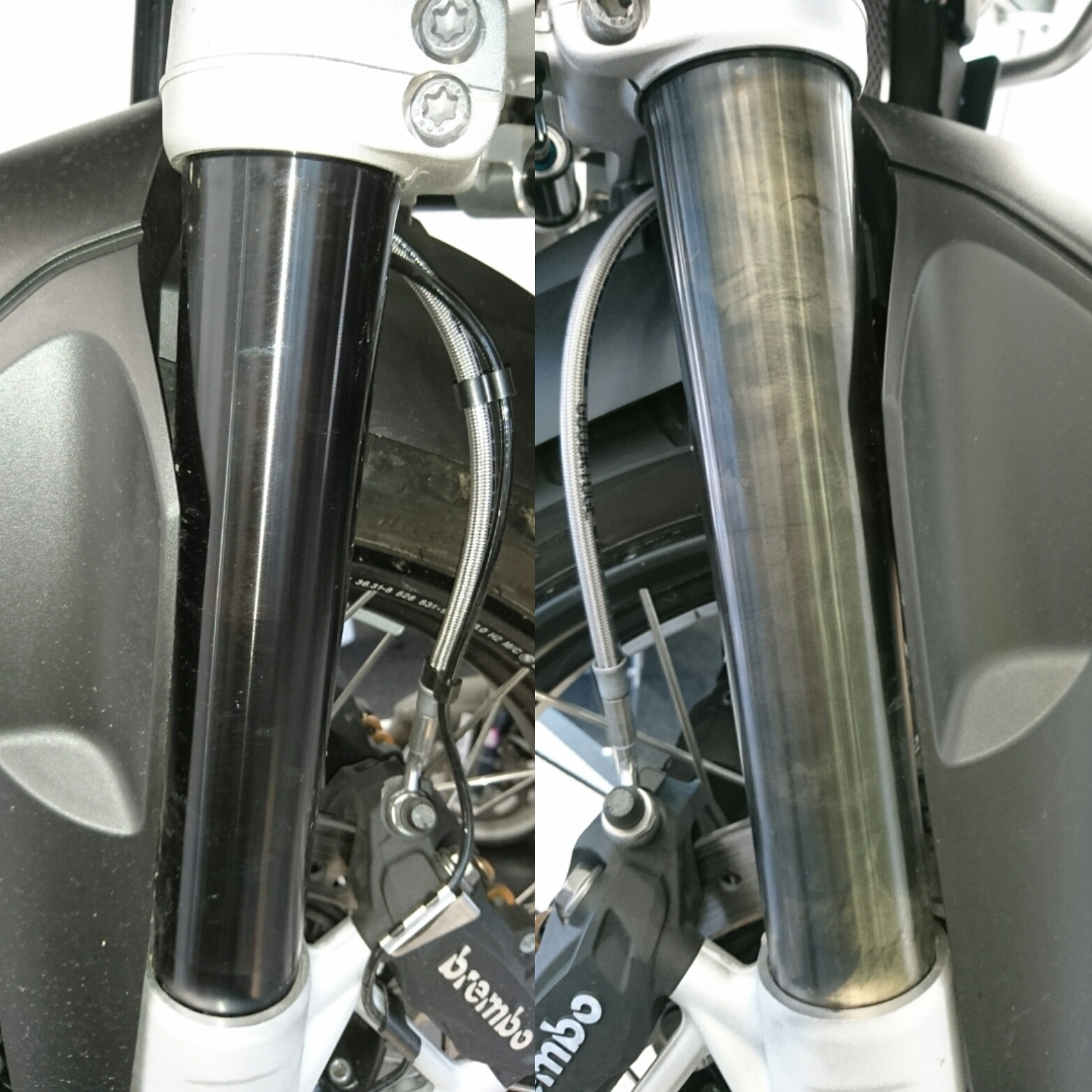

Hier noch ein nettes Foto von meinen Tauchrohren. 05/2016 GSA. Ist mir nach 1-2 Wochen aufgefallen und gleich beim Händler in Wien reklamiert. Eigentlich hatte ich schon einen Termin für den Tausch Anfang Juli kurz nach dem BMW Motorrad Days. Hab 1-2 Wochen vorm Termin sicherheitshalber nachgefragt ob das Teil rechtzeitig da ist, woraufhin sie den Termin gestrichen haben, weil nicht lieferbar. Hab bis heute keinen Termin.
Auf dem Foto sieht man dass die rechte Seite hauptsächlich von der Entfärbung betroffen ist, aber links unten fängt es auch schon an.
Rost ist mir bisher keiner aufgefallen. Bin ansonsten zufrieden.IMG_20160601_125744.jpg

also meine GS Adv ist nun 5 Wochen alt, meine Gabelrohre sehen genau so aus wie auf Euren Fotos, haben sich in den letzten 4 Wochen am Kauf von schwarz auf Gold Farbe verfärbt. BMW Wien hat sie schon bestellt, weiters haben alle Speichenschrauben am Hinterrad Flugrost, vorne fängt es ganz leicht auch schon an.
Weiters hat eine Speiche eine rostige Stelle vorne und der linke Kofferträger an 2 Ecken bei den Schweiß Nähten.
Gestern als ich dort war meinte ein Herr bei der Service Annahme, steht die GS im Freien weil dann wird sie immer nass. Hab ihn dann gefragt ob ich mir mit einer GS auch ein Haus mit Garage kaufen muss...und ob ein 22000 Euro Bike keine Nässe aushält oder vielleicht das Material schlecht ist oder schleißig gearbeitet wurde, weil Schrauben können nur dann Flugrost haben wenn die Beschichtung, die Lackierung oder die Schraube vom Schraubendreher abgekratzt ist und das Metall durch kommt, oder einfach nur ein billiger Scheissdreck ist.
Hat dann alles schön brav aufgeschrieben....muss er abklären.
auf jeden Fall wird die Gabel getauscht wegen der Verfärbung, die vordere Felge wegen der rostigen Speiche....und hinten wart ich noch auf die Antwort.
Möchte nicht wissen wie mein Bike in 4 Jahren aussieht...wenns nach 4 Wochen schon so ist.
