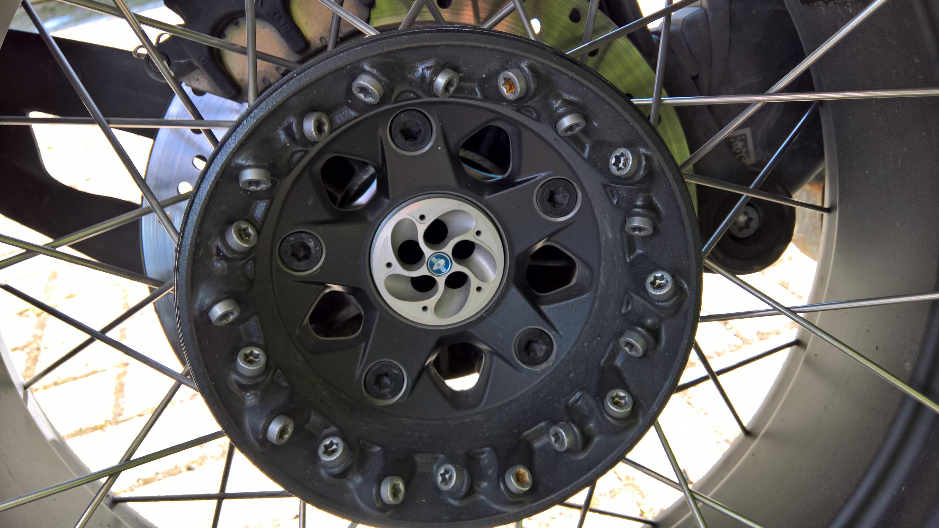

Lack würde ich meiden, weil im Inneren der Spannnippel eine kleine Madenschraube sitzt.
Diese muss man lösen, um die Speichen zu spannen. Quasi Konterschrauben.
Wenn man nun die kleinen Löcher mit Lack zukleistert, war es das....
Dann bekommt man die Spannschrauben niemals wieder gängig.

hallo andreas adv
ich habe an meiner 2016 adv nun auch rost an den speichennippeln entdeckt , ich habe das bike erst anfang mai erhalten , ich hatte also keine möglichkeit bei salznasser fahrbahn zu fahren. ich fahre mein bike nach dem reinigen mit wasser trocken.aber selbst mit reinigungsmitteln dürfte das nicht passieren. ich habe alle ausfahren zusammen heuer etwa 15 stunden regen fahrt damit gemacht . ich bin auch der meinung, dass das Nr.1 bike nach so kurzer zeit keinen Rost ansetzen sollte .
meine tauchrohre haben sich auch farblich verändert,vielleicht nicht so stark wie bei dir , deshalb ist es mir erst jetzt aufgefallen . mein moped steht praktisch immer in der trockenen garage oder wird gefahren.15.000 Km bis jetzt. ich habe den rost reklamiert aber bisher noch keine antwort erhalten . meine gepäckträger sind bis jetzt ohne rost ..

Ich glaube, ich investier mal eine Viertelstunde Arbeit mit einem kleinen Pinsel und etwas Hohlraumversiegelung (dieses Klebzeugs) um die Köpfe der Speichennippel leicht auszupinseln. Das zieht dann auch in die Gewinde der Speichnnippel und verhindert sehr wirkungsvoll Korrosion.
Bei mir ist so eine rote Pest nicht zu beobachten, aber wenn man mit wenig Aufwand sehr wirkungsvoll vorbeugen kann....der original-Korroschutz der Nippel scheint zumindest innen je nach Ausprägung nicht ausreichend.

40 x einen Tupfer Hohlraumversiegelung bekomme ich auch in weniger als 15 Minuten in die Torx-Köpfe...:)

Beim Hinterrad kommt man schlecht ran.
Besonders die Seite, wo der Kardan ist.

Die 5 Rad-Schrauben sind in unter 3 Minuten gelöst...dann fällt einem das Rad entgegen und man kommt an die Kardanseite ran. :)
