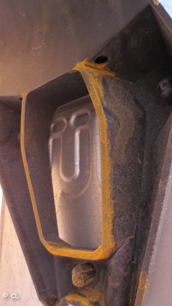

Wie schon im Hinterradbremsenfred geschrieben, habe ich heute einen längeren Boxenstopp beim Freundlichen eingelegt und diverse Auffälligkeiten dargelegt.
Bezüglich Rost an der Hinterradfelge gibt es ein Update: BMW hat die Reparaturfreigabe erteilt!
ABER mein Fall wurde gleich erweitert: auch die Schrauben an der Vorderradfelge beginnen zu rosten.
Auch der Vorführer vom Händler hat das Problem mit den Felgen, genauso die Nine-T => eigentlich alle vom Modelljahr 2016.

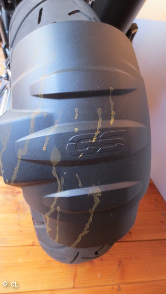

Der Knaller kommt jetzt noch dazu: nach den Vogesen Mopped schön geputzt und nach der Hunsrücktour diese Woche auf dem Schmutzfänger am Hinterrad komische Tropfen entdeckt, welche aussehen wie wenn Rostwasser darüber gelaufen ist.
Herausgekommen ist das rostige Wasser an einem Entwässerungsloch am Kennzeichenhalter :(
In der Werkstatt haben sie sich das angesehen und festgestellt, dass zwei Schrauben, welche von unten den Topcaseträger halten aus billigem Stahl sind und diese durch das Wasser (Regenfahrt/Waschen) übelst angefangen haben zu rosten!!!
Auch an dieser Stelle wurde von BMW gespart! :mad:
Die Schrauben wurden mir getauscht und ebenfalls meinem bestehenden Reklamationsfall angehängt.
BMW bekommt von mir jetzt eine dicke Beschwerdemail, habe gerade echt die Faxen dick. Da gibt man ein fett Kohle aus und dann sowas.
Es wird mit dem Mopped in der Werbung Abenteuer, Freiheit versprochen => aber da muss man ja Angst haben, dass auf dem Weg zu den Alpen das Mopped unterm Arsch wegrostet...
Ich bin nur sehr froh, dass ich einen guten, engagierten Händler habe, der sich auch wirklich kümmert und einen ernst nimmt!
