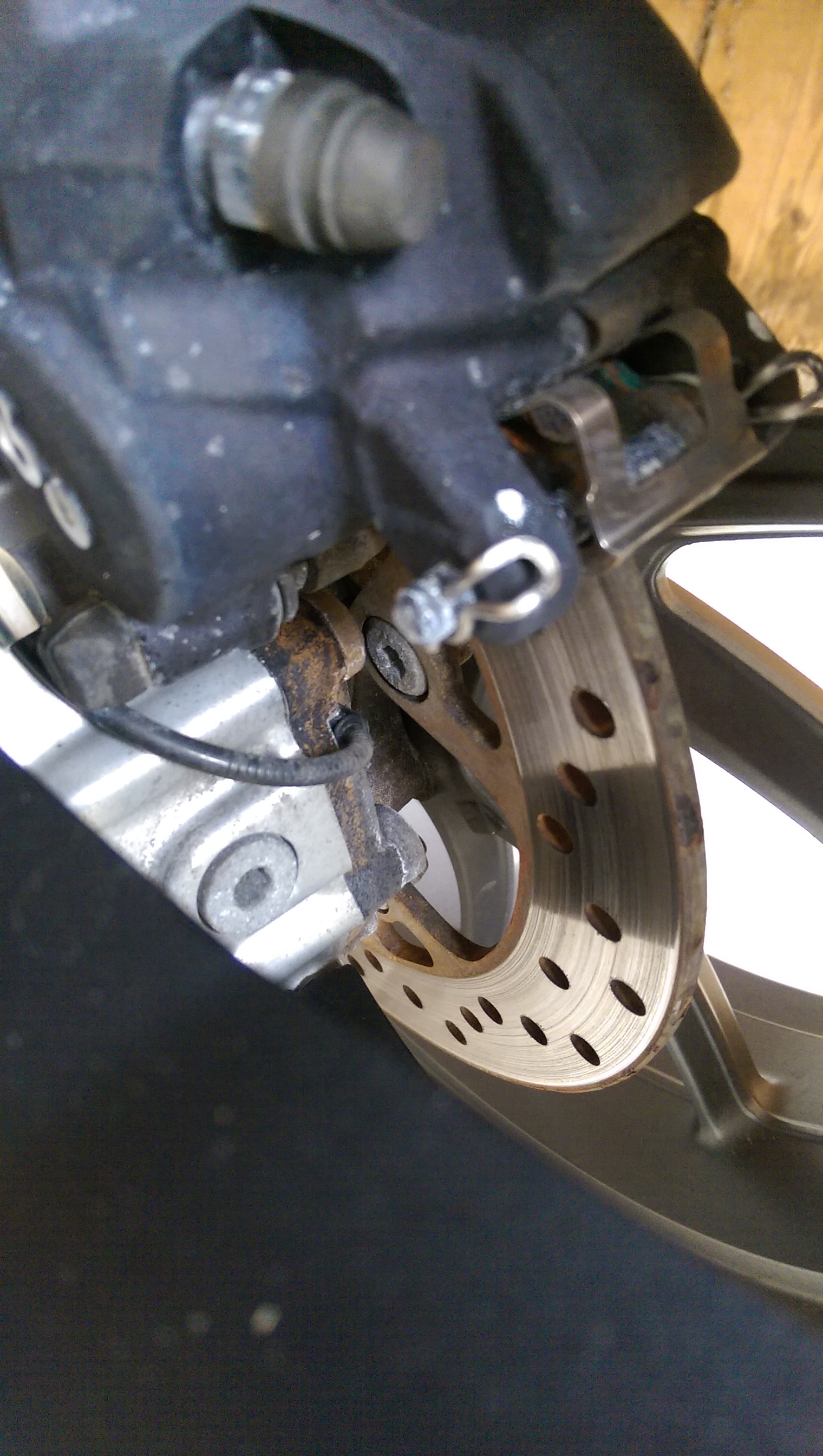

Guten Morgen,
ich möchte hier einmal von Rost an meinen Bremsscheiben berichtet. Ich habe das massiv und nicht nur auf den Reibflächen. Auch an den Anschraubflächen. Auch an der Hinterradnabe ist eine Oxidschicht.
Ich hatte vorher eine K1200RS 12 Jahre lang gefahren aber hab das so auch noch nie gesehen. Und im Regen bin ich schon oft gefahren.
Hat das noch jemand erstmalig festgestellt? Was habt ihr dagegen getan? Ich meine das Zeug ist ja auch in den Lochungen der Scheiben und überall!

Hier für die Bildervernarrten 😂
P.S.: kein Salz. Ist seit vorletzter Woche.

hmm...sieht aber trotzdem nach salz o.ä. aus...
die weissen sprenkel auf dem bremssattel...oder der weisse belag auf dem aluteil...
vlt. irgend ein aggressiver reiniger?

Immer schwer zu sagen. Würde auf einen falschen Reiniger tippen. Mal abwarten, was Dein Händler dazu sagt.
Das habe ich auch gedacht, als ich die Fotos gesehen habe. Und selbst mit dem "richtigen" Reiniger aber falscher Handhabung, kriegt man solche Schäden ziemlich schnell zustande. Insbesondere an Stellen, wo man mit dem Wasserstrahl schlecht dran kommt.

Nur Wasser und Microfasertuch und an den Felgen etwas Nigrin Felgenreiniger.
Sei nicht böse, ich will ja nichts unterstellen! Aber gerade Felgenreiniger ist extrem aggressiv und muss rechtzeitig und mit viel Wasser abgespült werden. Der hat an Motorradfelgen eigentlich auch nichts zu suchen, gerade wegen der Gefahr, dass er an empfindliche Stellen gelangt (unbehandelte Metallteile). Bei PKW-Felgen ist das weitgehend unkritisch.
Das mit dem Felgenreiniger würde ich dem Händler gegenüber jedenfalls nicht unbedingt erwähnen (egal ob er die Ursache war oder nicht...).
