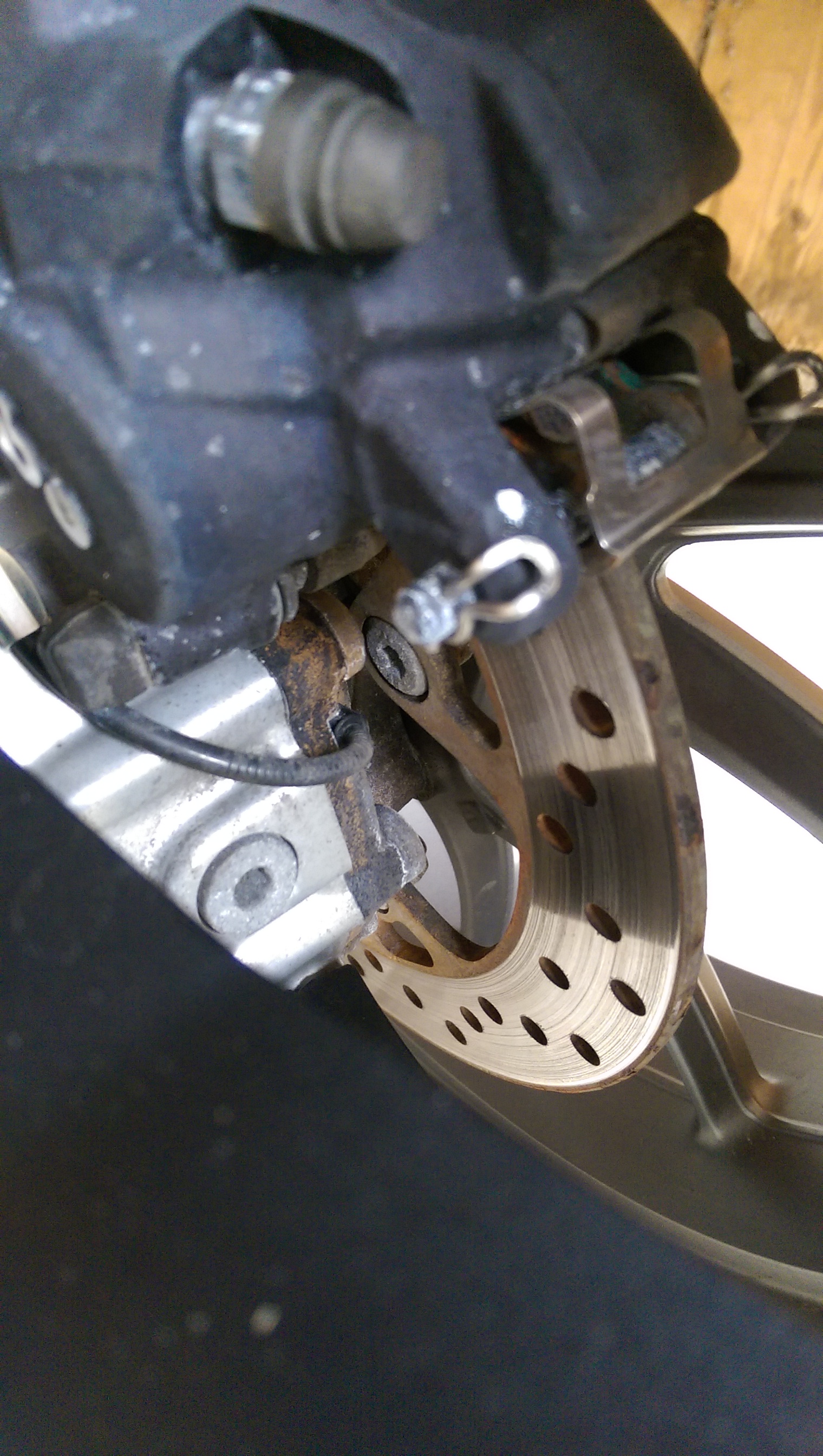

Hier für die Bildervernarrten [emoji23]
P.S.: kein Salz. Ist seit vorletzter Woche.
Bist du sicher, dass das nicht nur Dreck ist? Der braune Schleier liegt doch überall drüber. Für mich sieht das aus, als ob die Felge, Bremssattel etc auch damit bedeckt sind. Und die Teile rosten definitiv nicht ;)

Es ist definitiv Rost. Bitte jetzt nicht verkackeiern hier.
Nein. So war das nicht gemeint. Auf dem Bild kommt es für mich so rüber.

Ist Rost. Und die Felge war blitzblank. Bis der Rost von der Scheibe wieder drübergesabbert ist.
