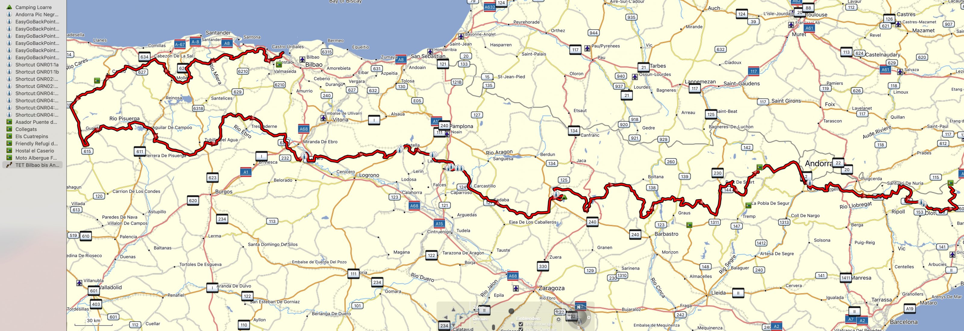

Aber Kurviger ist trotzdem ein gutes Stichwort. Nachdem ich mit Basecamp den neuen Track aus verschiedenen (zum Teil gekürzten und neu angelegten ) Tracks zusammengefügt habe, habe ich ihn spaßeshalber in Kurviger importiert. Spaßeshalber, weil ja sehr viele offroad-Strecken dabei sind, die Kurviger ignoriert oder nicht routen kann. Beim Import optimiert Kurviger die zunächst berechnete Route und passt die Route möglichst genau dem Track an. Den Grad der Übereinstimmung zeigt Kurviger in Prozent an. Das Schöne ist, dass man dort, wo Track und Route nicht übereinstimmen, durch Klicks zusätzliche Punkte einfügen kann, um die Route noch mehr dem Track anzupassen. Wunderbarerweise ist es mir so gelungen, mit Kurviger eine Route zu erstellen, die dem Track sehr nahe kommt, über 90%. Danach musste ich nur noch zwei, drei Beelines einfügen, wo Kurviger nicht routen konnte. Anscheinend sind in Spanien viel weniger offroad-Strecken in OSM als verboten für KFZ getaggt als hierzulande.

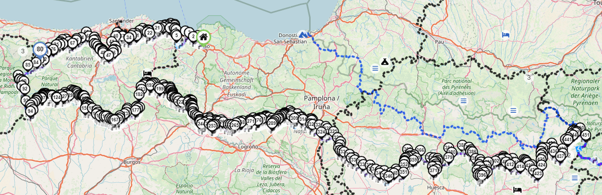

Hier die Strecke in Kurviger, von Bilbao bis Andorra. Sehr viele Shapingpoints, aber es sind ja auch 1700 km.

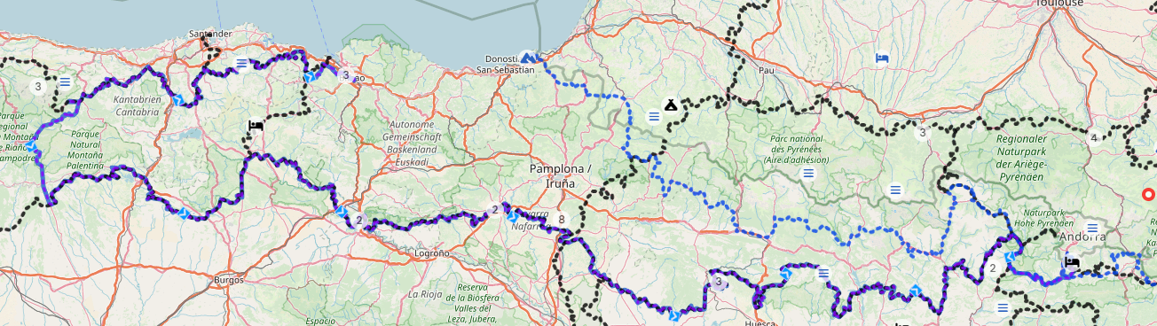

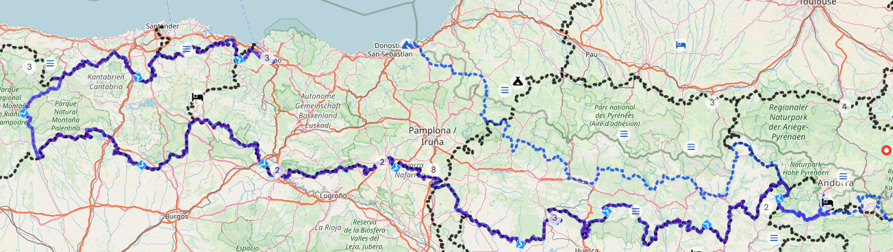

Ohne SPs sieht es so aus. Die durchgezogene blaue Linie ist die Route, die schwarz gestrichelten Linien sind die TET-Tracks, die blau gestrichelte Linie ist der ACT Pyrenäen.
