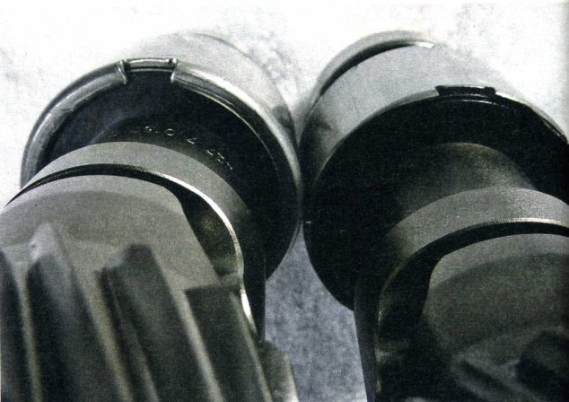

Servus in die Runde,
dass Thema "Ruckdämpfer" bzw. dessen Ausfall ist an mehreren Stellen schon ausführlich beschrieben.
Einen genauen Produktionszeitraum der betroffenen Fahrzeuge scheint aber niemand zu wissen.
Vielleicht können wir den Zeitraum empirisch ermitteln.
Nur wer hatte wirklich einen Schaden?
Bitte dann hier kurz mitteilen
  • den Typ des Mopeds (z.B. 0450, 0470,...)
  • welchen Produktionsmonat (nicht EZ) das Moped hatte
  • wann der Schaden auftrat (Laufleistung)
  • evtl. wodurch wurde der Schaden verursacht wurde (z.B. schwere Beladung)
Vielen Dank für Rückmeldungen Betroffener.
AgF
derbonner
derbonner
16.10.2010
771
Bonn
BMW R1150R
Alle BMW R1200 Fahrzeuge ab 08/2007 können von dem Ruckdämpfer-Defekt betroffen sein.
Laufleistung ist unterschiedlich 50.000 km / 120.000 km
Nehme an, durch Lastwechselschläge, ist aber keine gesicherte Feststellung
gearbox2001
gearbox2001
12.04.2009
914
LK PA
R1200GS (08/2004) und R100GS (12/1993)
@derbonner
Wir hatten uns dazu ja schon ausgetauscht Michael, aber "kann" heißt also nicht "muss"?
Und "ab 08/2007" bedeutet auch "bis 12/2012", oder wurde der Ruckdämpfer ab Werk geändert?
Damit wäre jede GSW/GSA eine Zeitbombe?
