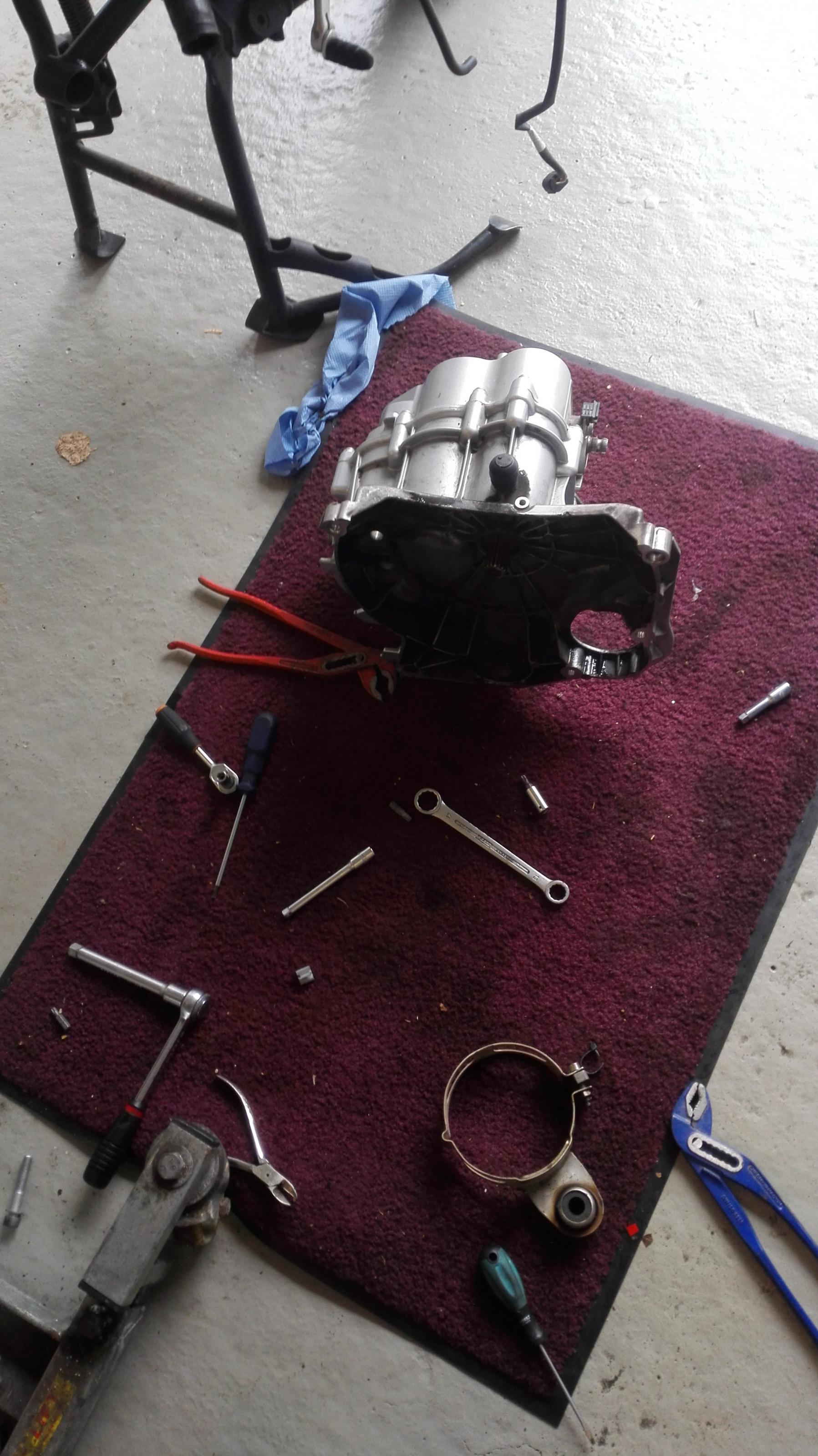

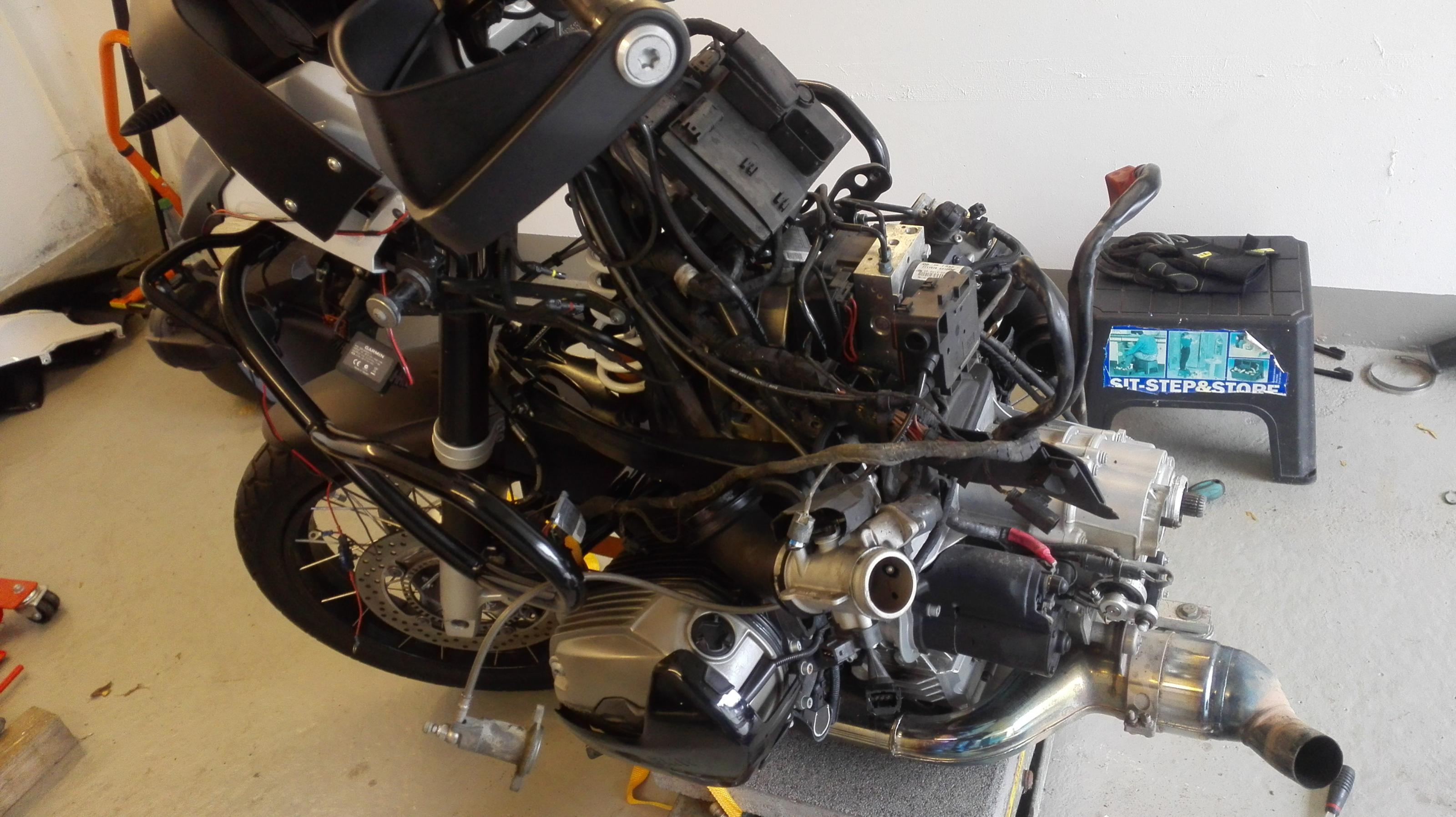

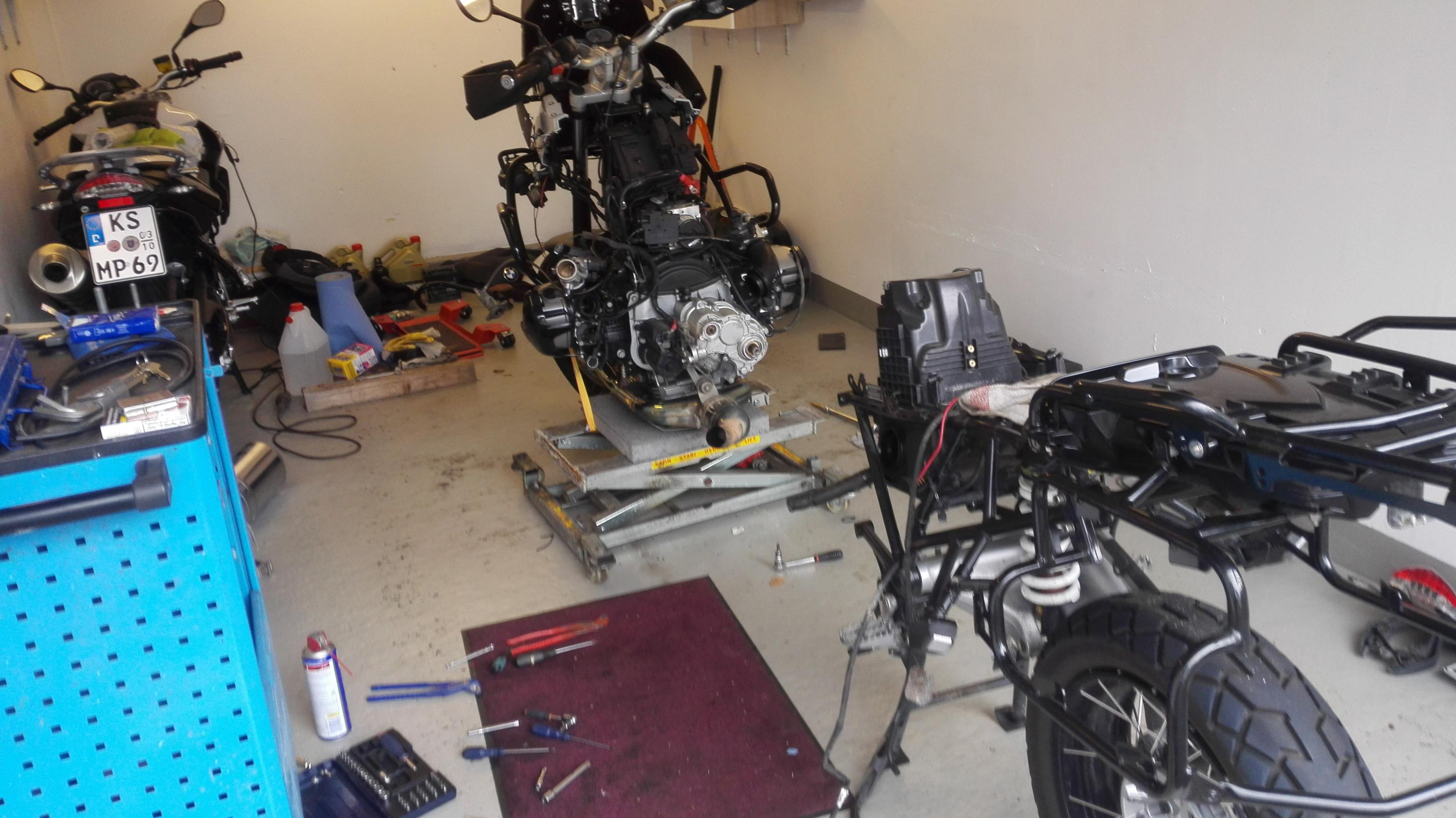

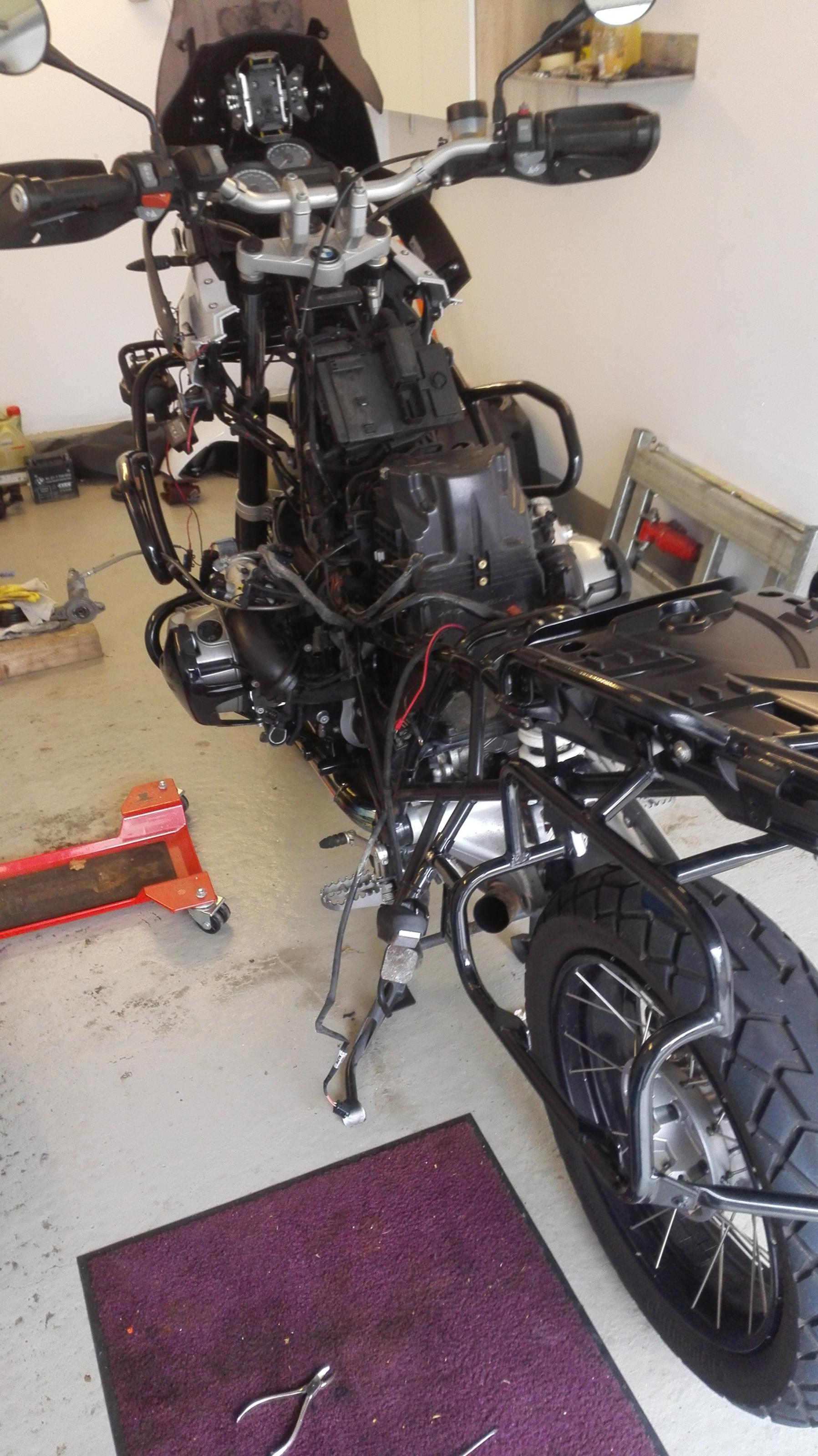

servus,

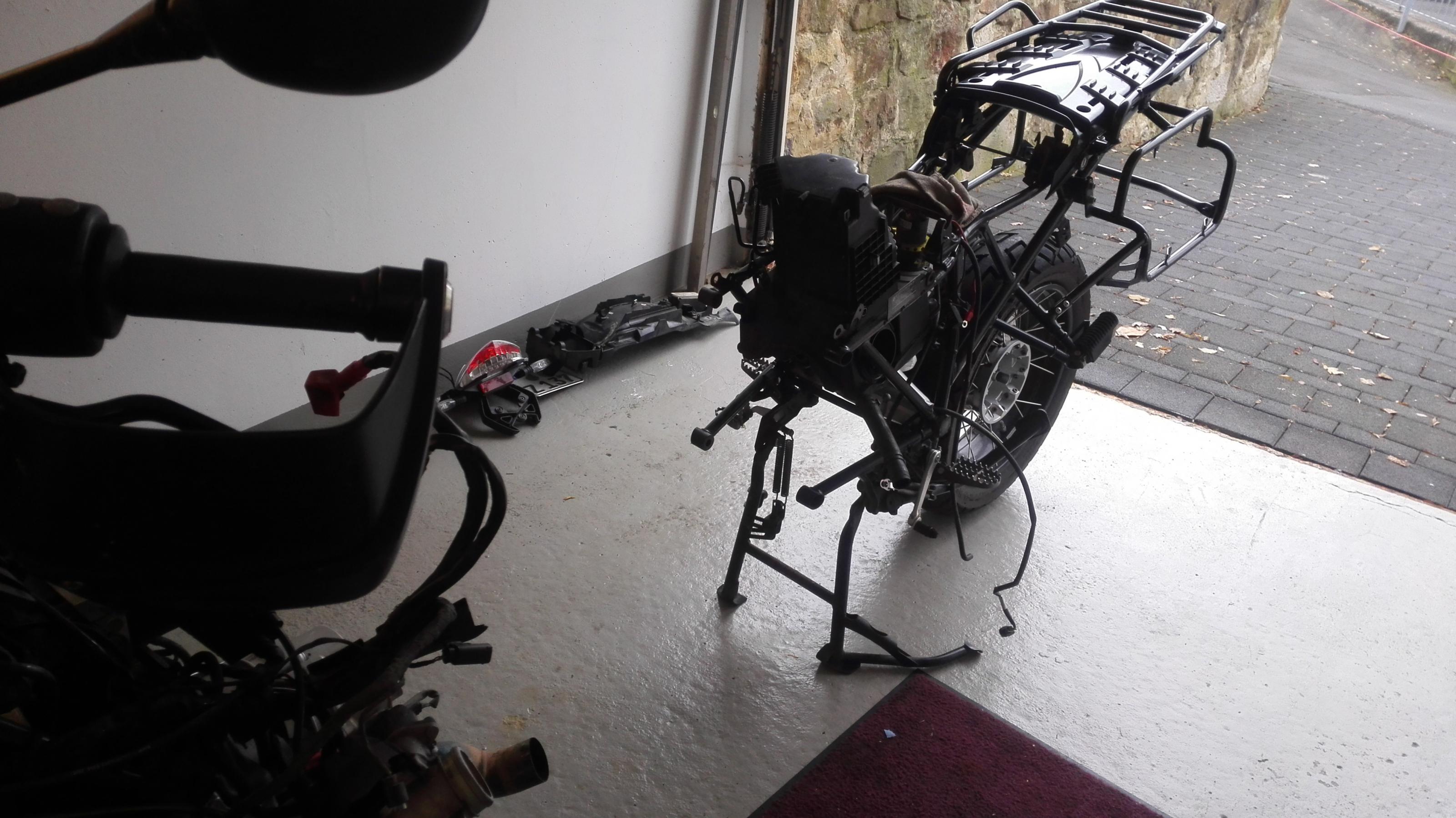

hab heute vormittag meine Q zerlegt.
der ruckdämpfer im getrieb macht mächtig krach.
IMG-20170216-WA0004.jpgIMG-20170216-WA0006.jpgIMG-20170216-WA0008.jpgIMG-20170216-WA0010.jpgIMG-20170216-WA0012.jpgIMG-20170216-WA0014.jpgIMG-20170216-WA0016.jpg
morgen werden alle lager, simmerringe und der ruckdämpfer bei bmw
getauscht.

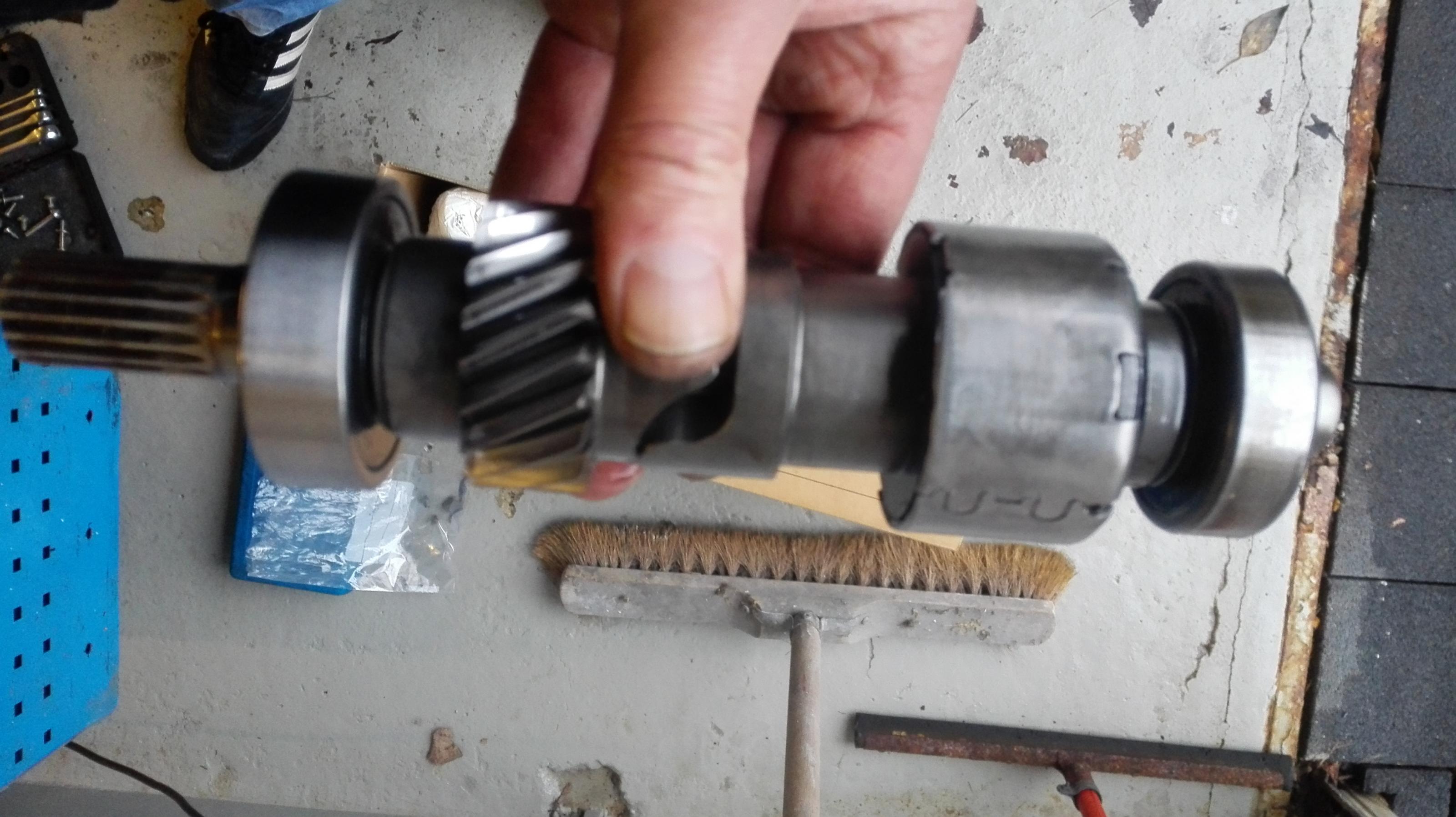

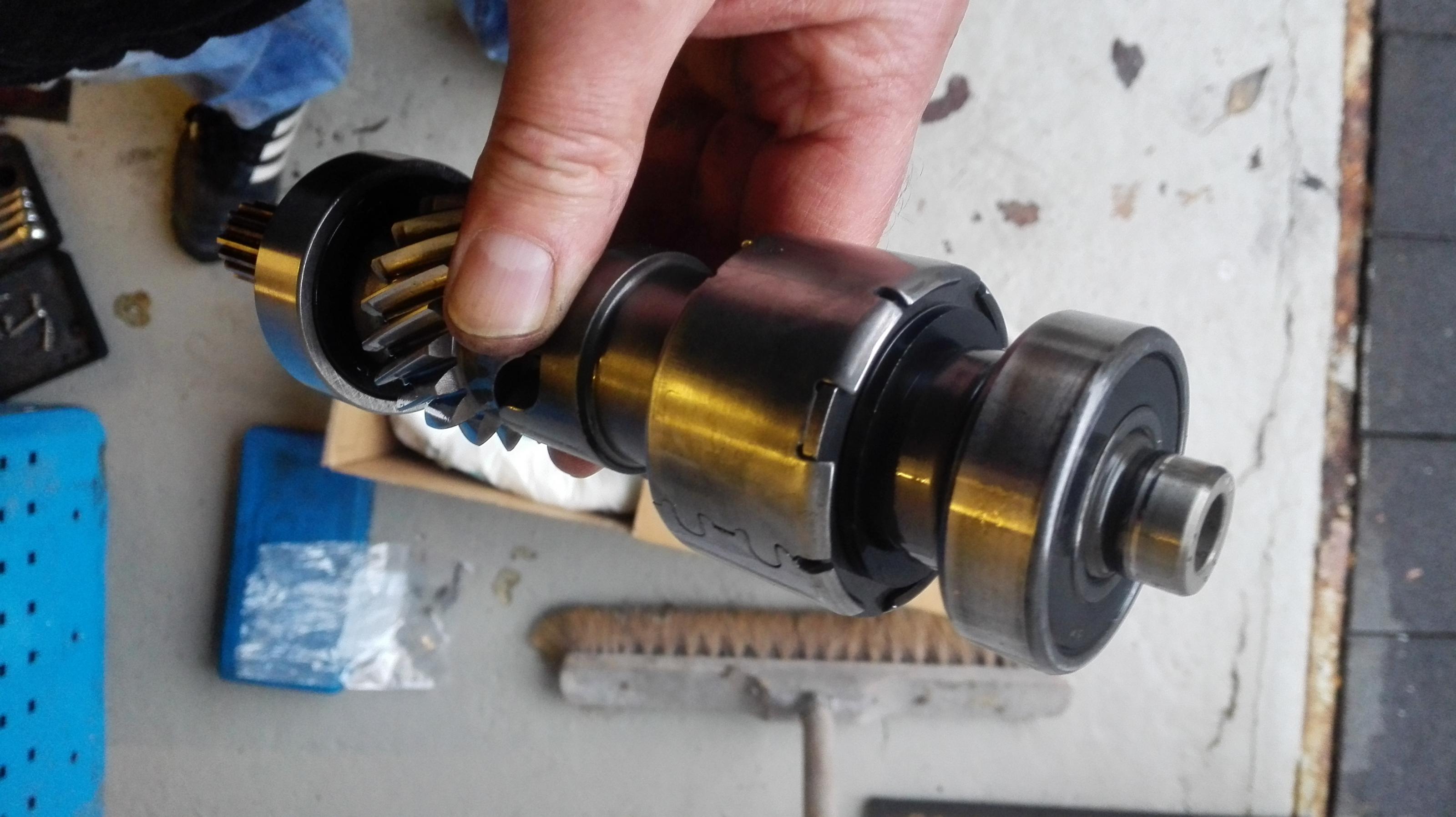

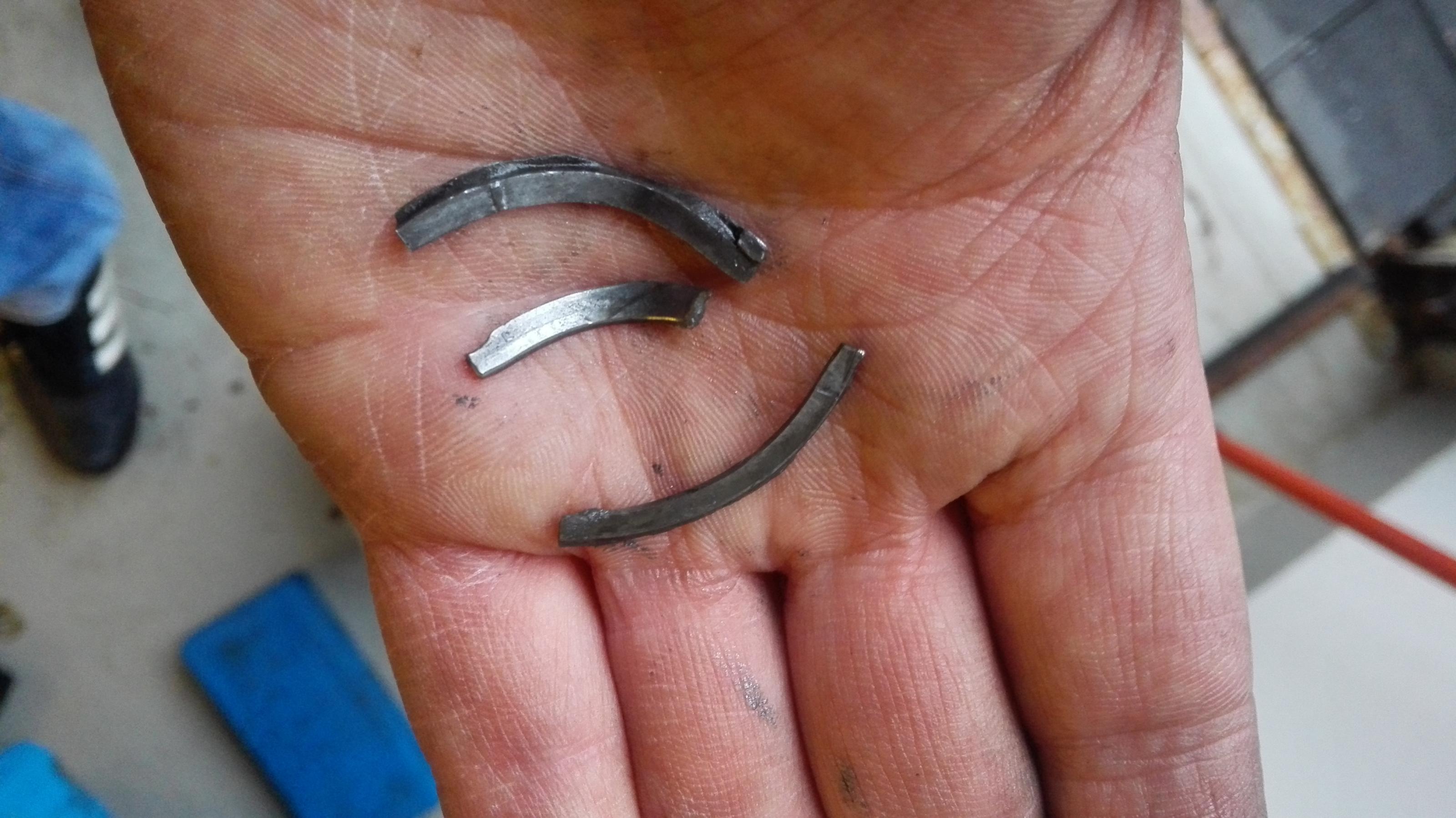

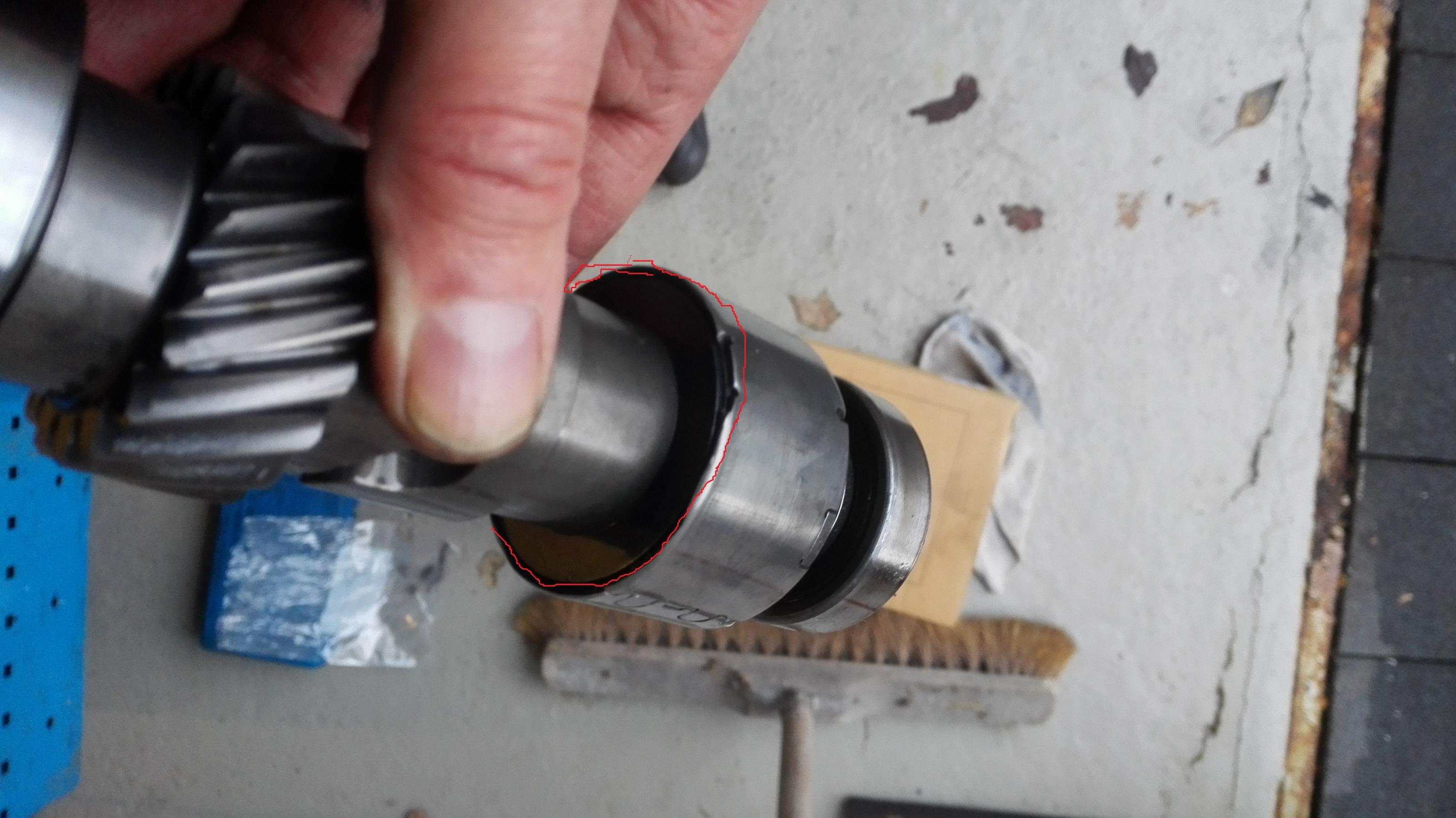

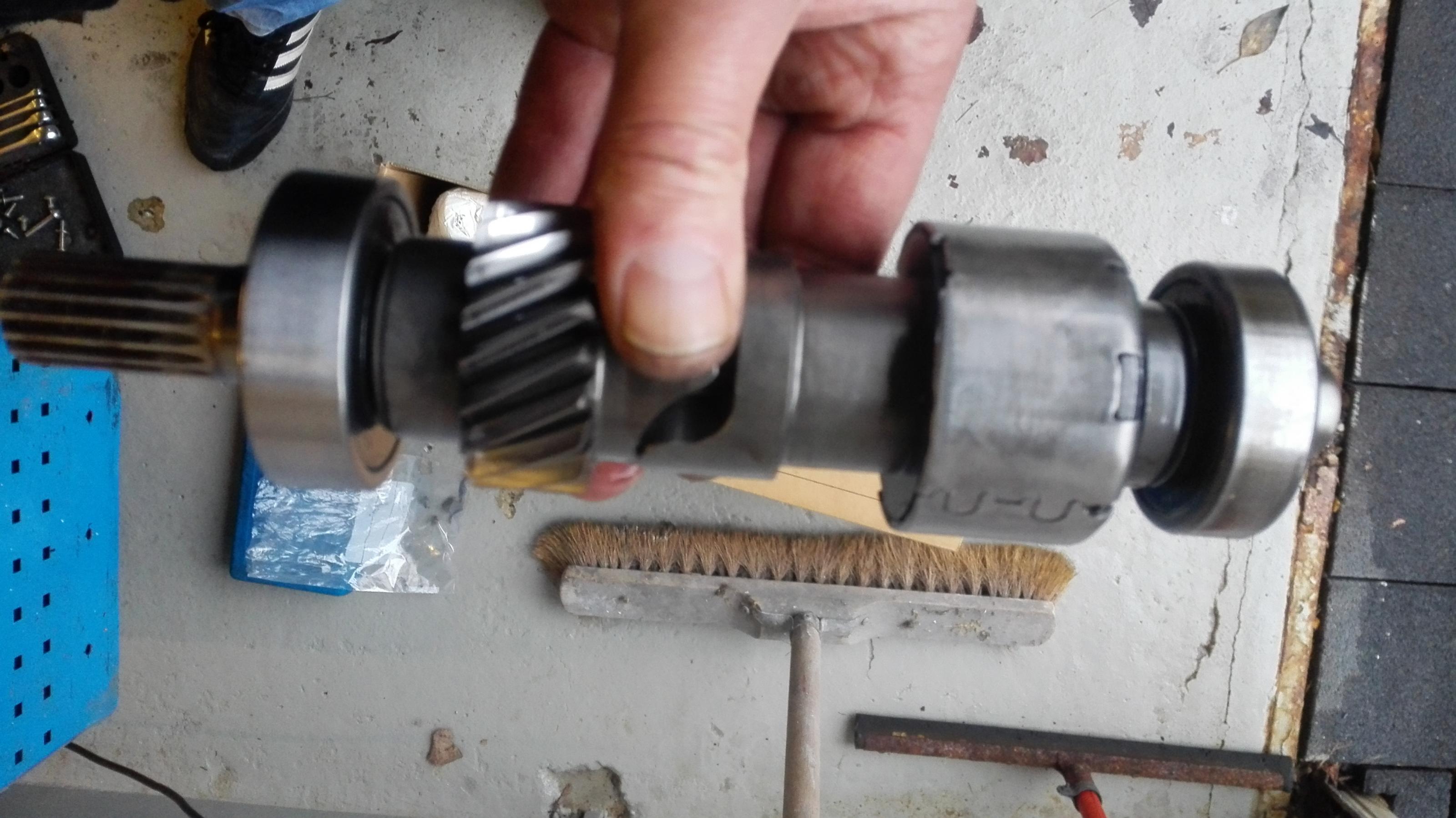

so hier sieht man die welle mit dem defekten ruckdämpfer.
die metall stücke sind die bördelung welche den dämpfer zusammenhält.
da wo ich es rot angezeigt habe ist die bördelung gebrochen.
