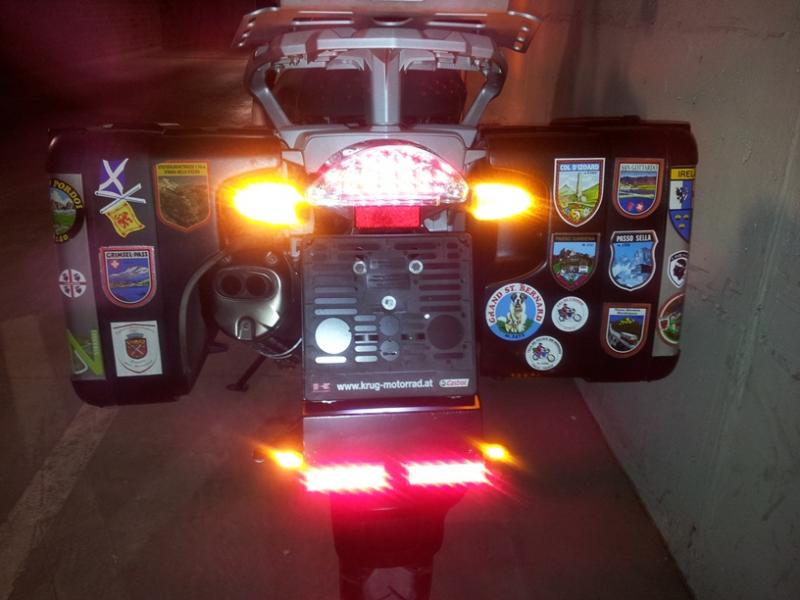

keine Sorge, die lächerliche Stromaufnahme einer zusätzlichen LED-Bremsleucht interessiert die ZFE genau nicht.
Auch zusätzliche LED-Rücklichter oder Blinker sind kein Problem.
Sollte dennoch die ZFE abschalten oder einen Fehler rapportieren, so ist es rech einfach: abschalten, Gedingens abbauen/fehlerfrei machen, einschalten, Motor starten(!!!!), alles wieder gut.

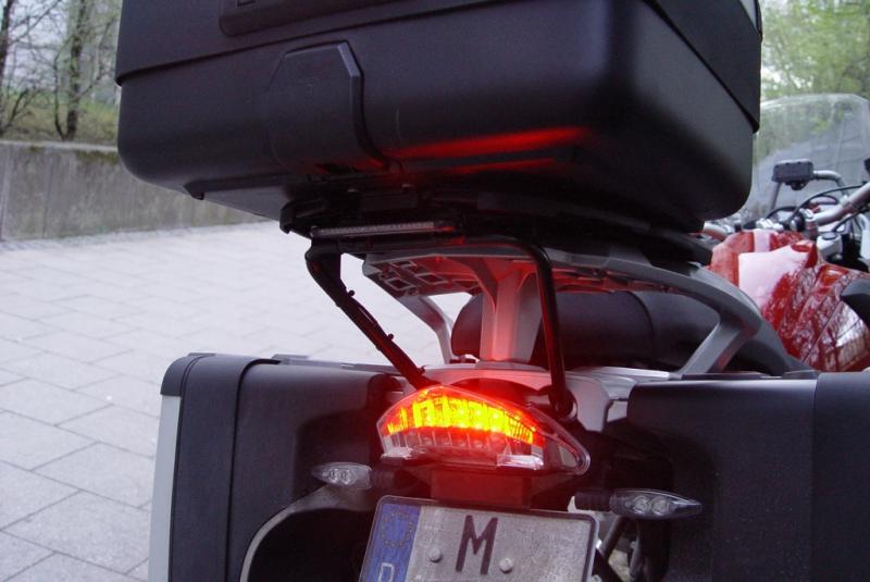

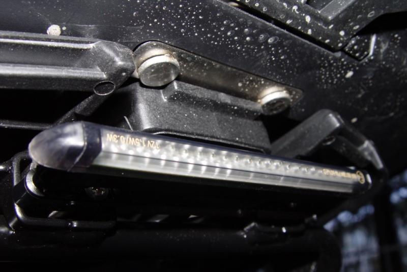

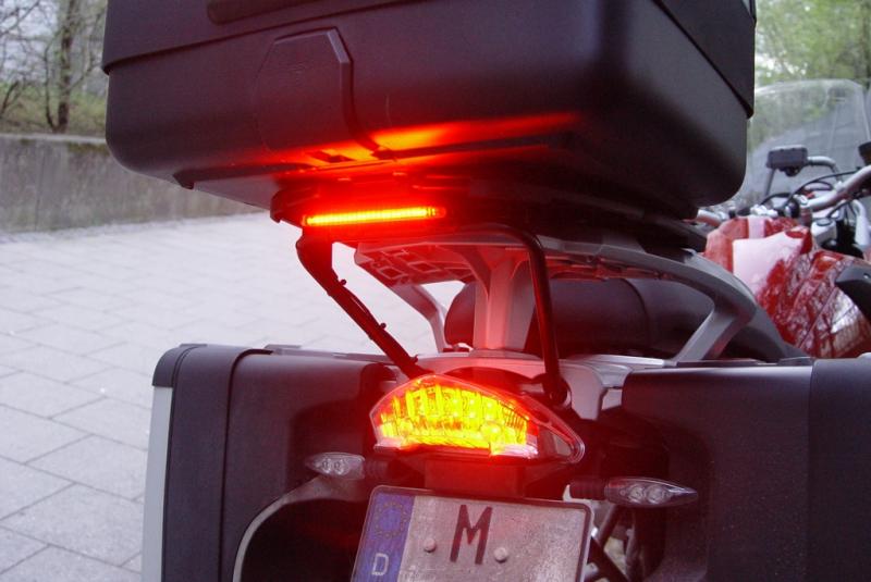

So, nun habe ich endlich ein zusätzliches Bremslicht verbaut. Das Ding ist an der Gepäckbrücke vom Topcase dran.
Passt super ran - optisch einwandfrei. Die perfekte Montagelösung ist LEGO!
Dazu verwendet man 3 Stück 15er Lochstangen und noch ein paar Teile mehr. Zwei Stangen werden mit Schrauben verbunden, die durch ein "Loch" in der Gepäckbrücke gesteckt werden. Das ganze ist total fest und nichts wackelt.
Aufwand 60-90 Minuten. Die feinen Drähte des LED Balkens machten mir etwas Schwierigkeiten - sind mit Stromdieben parallel am Bremslicht.
Falls Ihr genaueres wissen wollt, dann poste ich gerne Details.
Der LED Balken kann auch als Rücklicht verwendet werden. Aber das wollte ich gar nicht. Ich denke, dass es - wie beim Auto - gut ist, wenn beim Bremsen sozusagen ein "neues Objekt" in Erscheinung tritt.
Ich bin mit dem Ergebnis total zufrieden.
