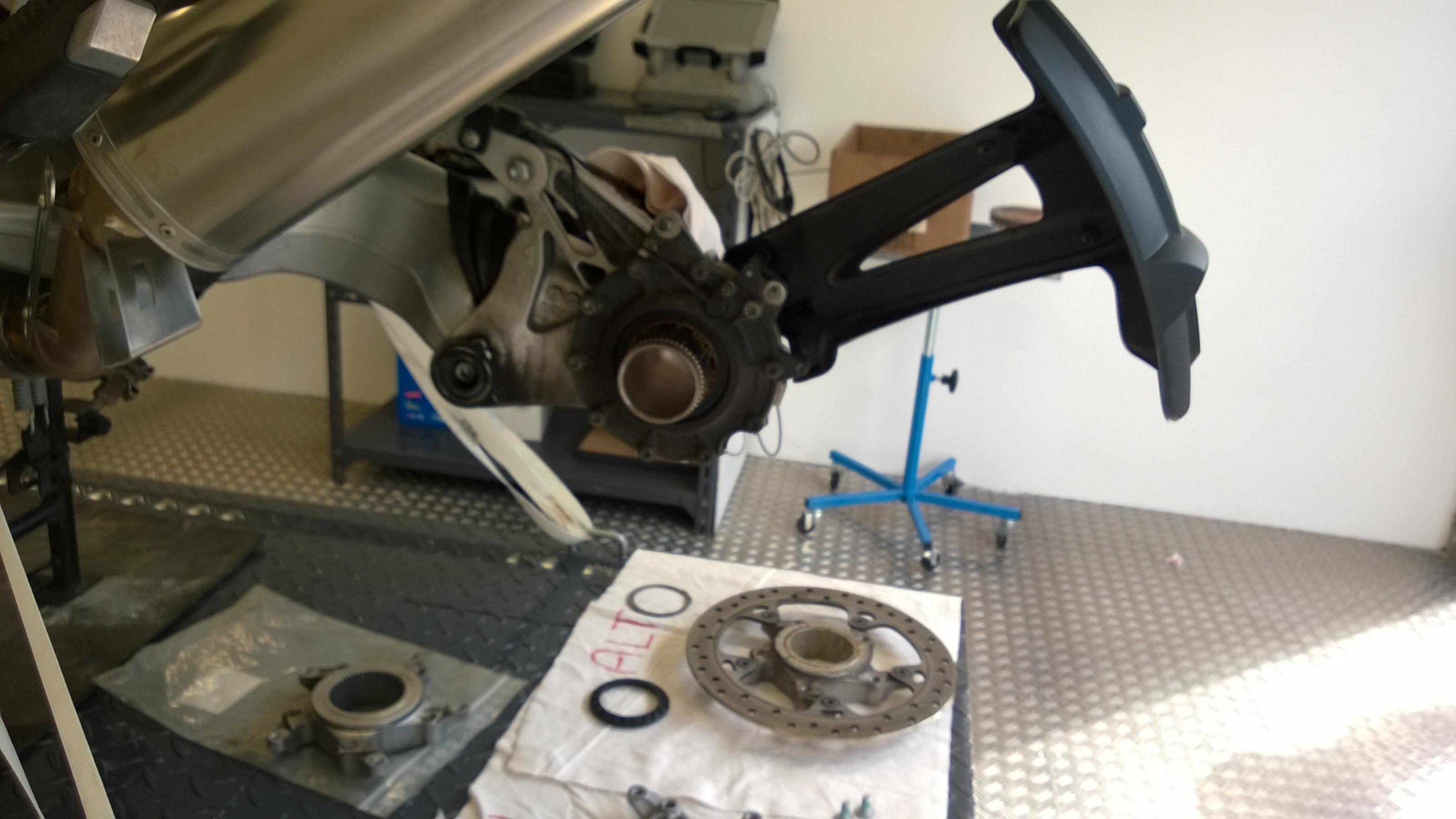

Ich habe jetzt mal das Hinterrad abgeschraubt und mir den Flansch angeschaut. Da hier im Thread, ein paar Seiten weiter vorne, ja schon vermutet wurde, dass das ein Standschaden sein könnte:Tofunny:kann ich hierfür zumindest Entwarnung geben. Meine Q ist jetzt 10 Jahre alt und hat, sage und schreibe, 30000 Km auf der Uhr und knapp die Hälfte davon hat der Vorbesitzer in den ersten beiden Jahren drauf gefahren. Bin also absoluter Vielfahrer:gruebel:. Mein Flansch ist definitiv aus Alu und sieht aus als wäre er vor 10 Minuten eingebaut worden. Keine Risse, noch nicht einmal Schmutz.
Standschaden kann also ausgeschlossen werden, da es vermutlich wenige GSen gibt die in ihrem Leben länger gestanden sind als meine.
Aber wenn ich mal den Stahlflansch habe, dann lege ich so richtig los...:motoradsmiley:

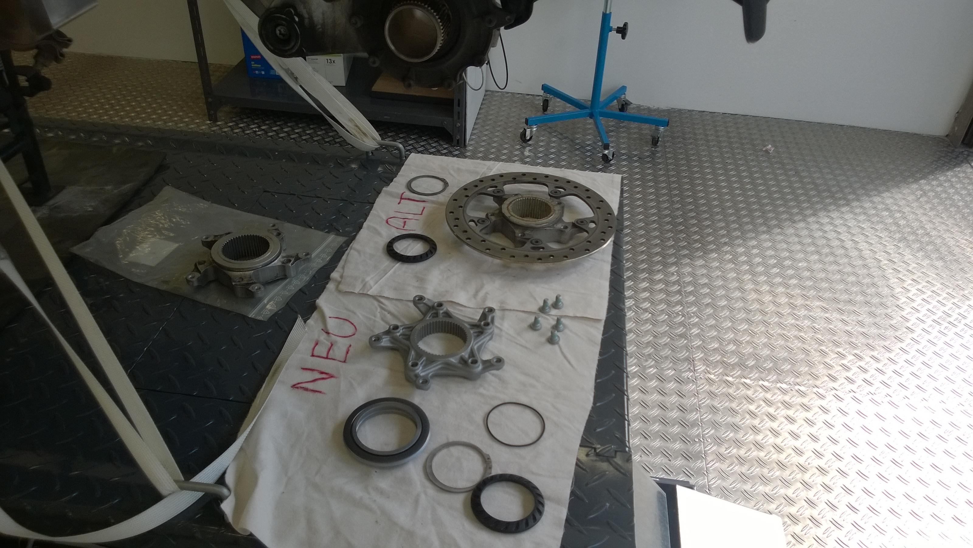

Mein Flansch wurde gewechselt (an beiden BMW)
An dem alten waren allerdings keine Risse, aber angeblich gab es einige die diese hatten.

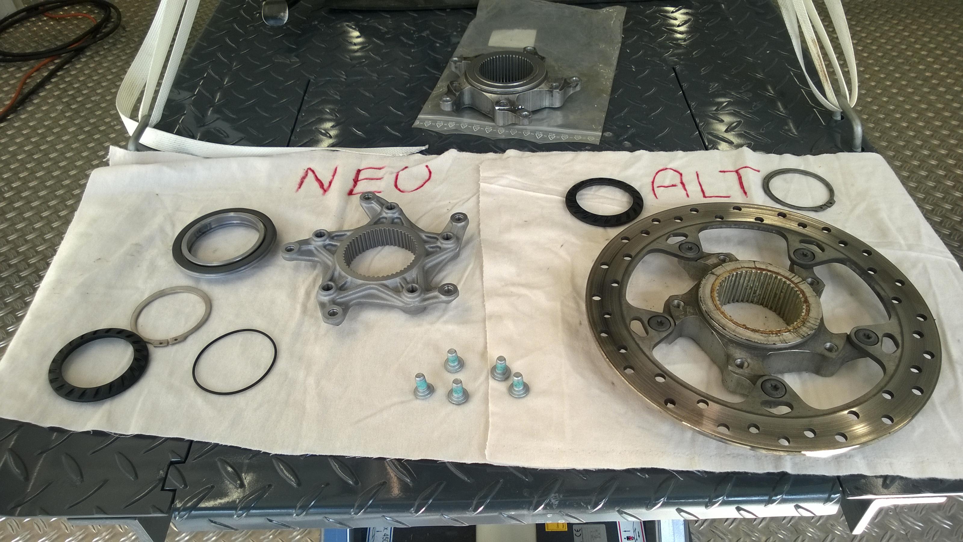

Hab meine heute auch abgeholt nach 2 Tagen beim Freundlichen war einiges an Rückrufaktionen zu machen nachdem mein Vorgänger nicht regelmäßig in der Werkstatt war.Hatte ja mal ein Bild eingestellt,war an jeder Radschraube ein Riß zu sehen.
Jetzt ist alles in Ordnung und ich werde die Saison hoffendlich genießen können.

Maschine steht in der Garage mit'n neuen Stahlflansch ...:rolleyes:....beim alten Alu Flansch waren keine Risse zu erkennen .
Ich wollte es genauer wissen und hab eine starke Lupe mitgenommen .....einfach nichts ....nicht einmal kleinste Anzeichen .
Da gibts nur 2 Möglichkeiten ...entweder Materialfehler in der Fertigung ( Charge) , oder hat einer vielleicht gemeint das er für die Schrauben ein 2 m langen Hebel braucht ....nach zu kommt ab !!! :tongue:
