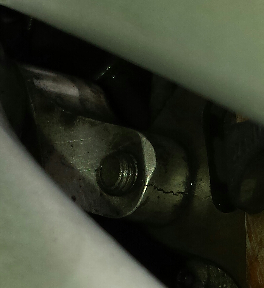

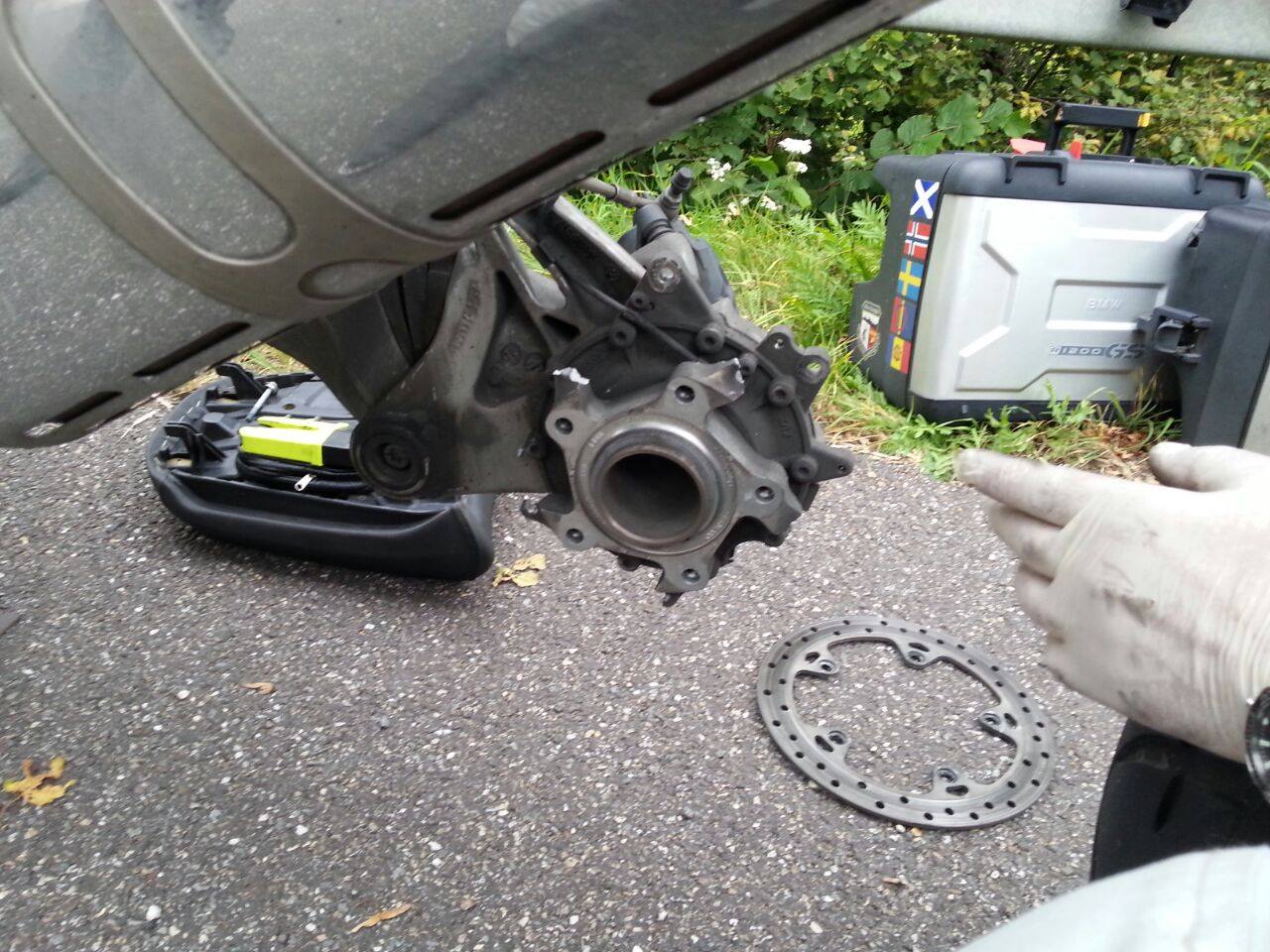

Ich habe meinen Radflansch gestern nochmal in Augenschein genommen. Da gibts keine Risse. Lässt sich für jeden leicht überprüfen. Sollte m.E. auch jeder tun, der bis zum Werkstatt-Termin noch fährt. Man weiß ja nie...
Stimmt ,sollte jeder machen lassen Radflansch.jpg Ihn hats erwischt (geklaut aus FB) war vor dem Rückruf ,schrieb er .
mal sehen ,vll lasse ich mir vor dem Treffen noch einen Termin machen . Bremsscheibe habe ich vor kurzem selbst gewechselt und hab nichts gesehen ,aber die Stelle (Bild) macht mich schon unruhig ,am intakten Radflansch ist es recht dünn das material = Sollbruchstelle.
