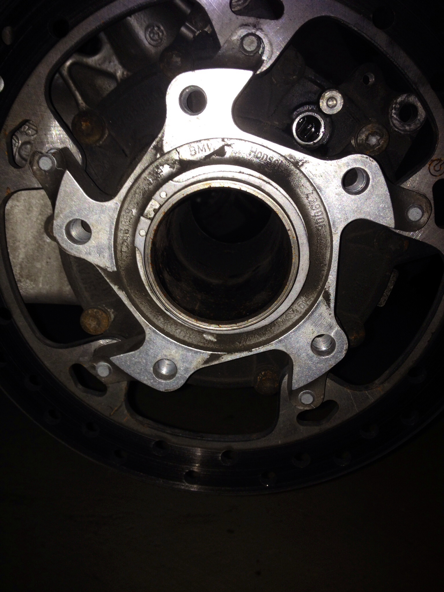

image.jpgIch habe bei meiner im Dezember das HAG-Öl gewechselt. Beim Ablassen entdeckte ich Risse an allen Gewinden der Bremsscheibe. Ich konnte die gelösten Teile mit wenig Kraft rausbrechen. Die Bremsscheibe wurde durch eine BMW Werkstatt (vor 5000 km) gewechselt, die entweder die Risse nicht gesehen hat oder den Schaden verursacht hat. Soviel zum BlaBla Selbstschrauber. Achso, die Zündkerzen waren auch nur handwarm festgezogen und ein Entlüfternippel war rundgelutscht. Ein Selbstschrauber wird's kaum schlechter machen. Der Aluminium Radflansch ist einfach schlecht konstruiert, was bei sichheitsrelevanten Bauteilen doppelt tragisch ist (Premiummarke). Ich habe dann den Flansch gewechselt und wieder etwas dazu gelernt aber leider nichts gespart, da jetzt zurück gerufen wird.
Grüsse!
Soviel zum BlaBla Selbstschrauber. :daumen-hoch:
Grüsse!
Leider blöd gelaufen für Dich.
Kleiner Trost: hauptsache Du hast´s bemerkt, bevor dann evtl. tatsächlich was passiert wäre..
Klaus
